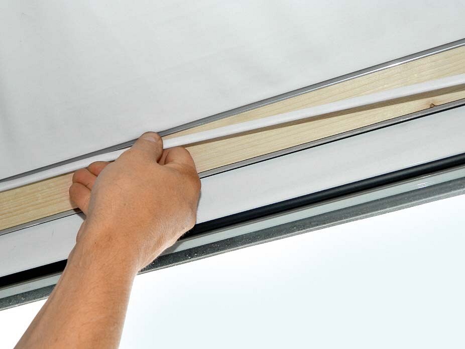

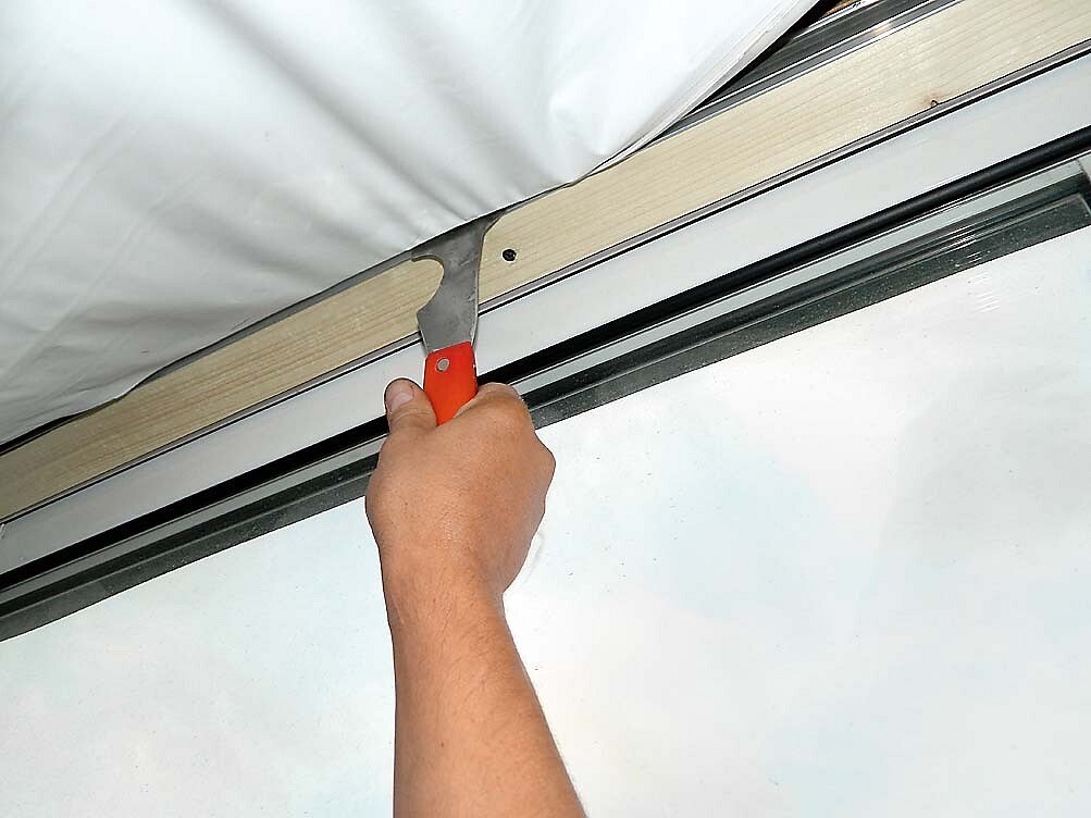

ПВХ-плёнку монтируют двумя способами — гарпунным (в алюминиевый багет) и клиновым, или штапиковым (в пластиковый багет). Главные преимущества первого — высокая прочность соединения с багетом и возможность снять полотнище (например, чтобы протянуть кабель или установить новый светильник), а затем вернуть его на место. Текстильное полотно заправляют в кулачковый пластиковый багет — этот способ исключает повторный монтаж.

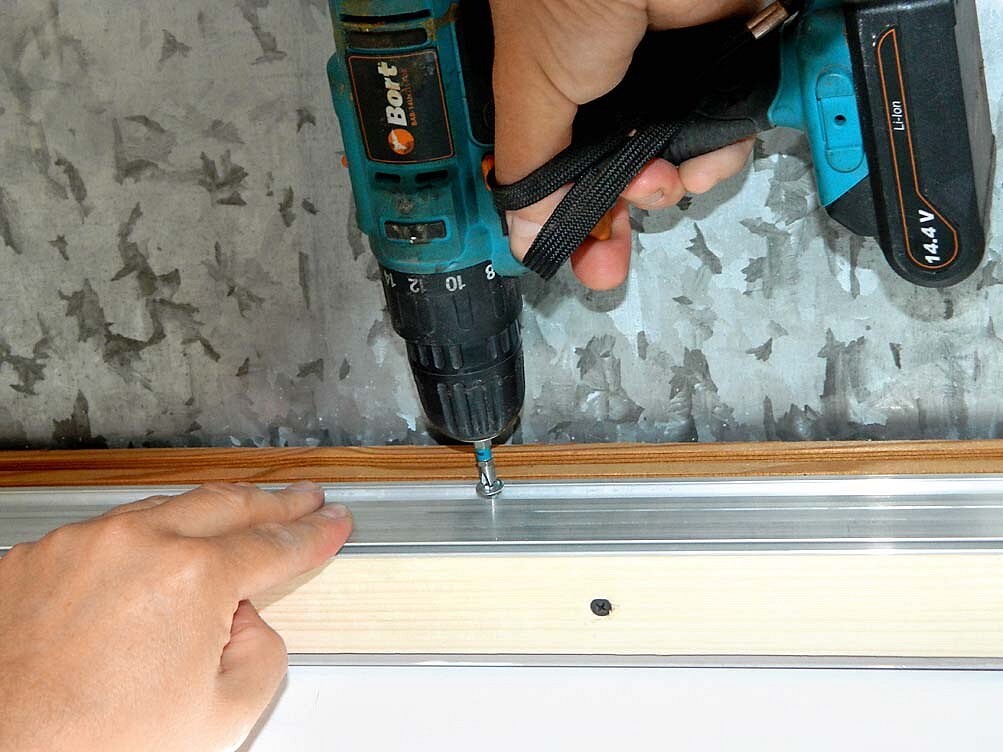

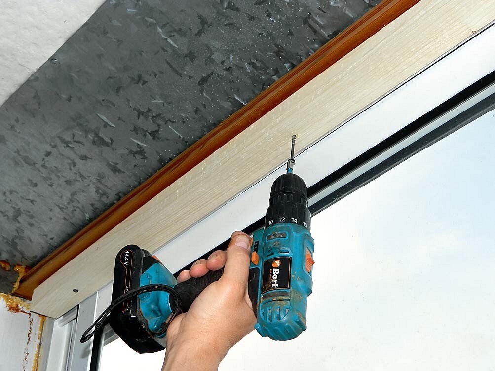

Обычно багетный профиль крепят к перекрытию или стенам. В лоджии этому мешают светопрозрачные конструкции до потолка, поэтому, как правило, требуется сначала собрать обвязку из брусков сечением как минимум 40×40 мм. Данное решение к тому же позволяет немного опустить потолок, чтобы устранить объёмную диспропорцию помещения и установить точечные светильники. Перед монтажом багета перекрытие требуется очистить от отслаивающейся краски и штукатурки и обработать укрепляющей грунтовкой.
