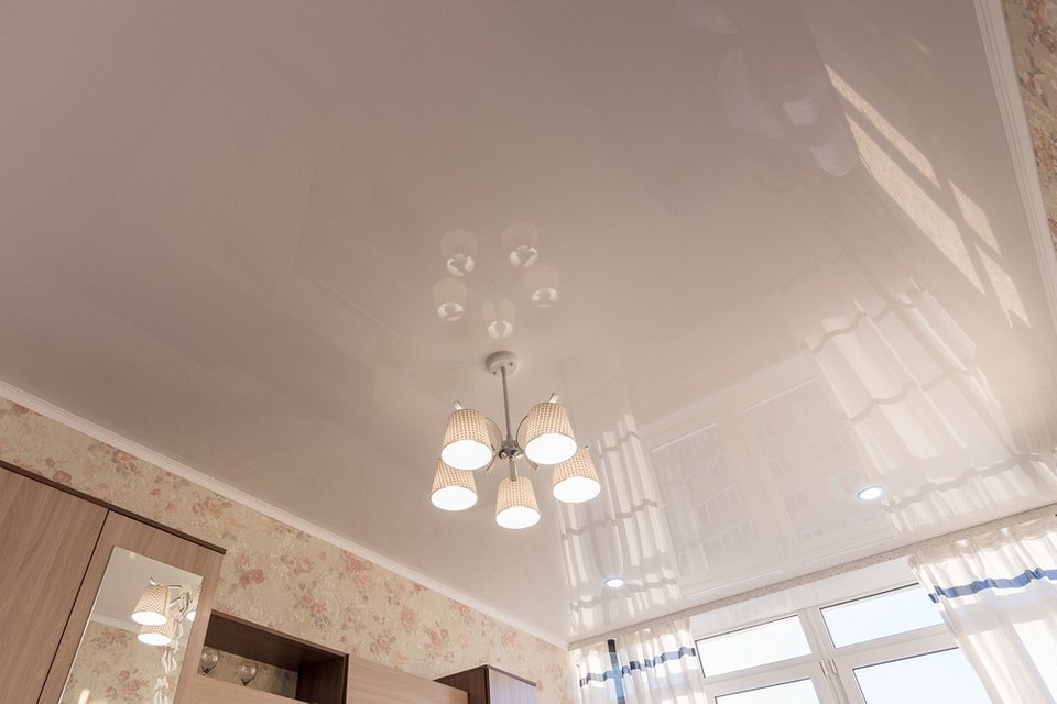

В крепежный каркас монтируется тонкая поливинилхлоридная пленка. Для установки ее разогревают, чтобы растянуть. Потом заправляют в крепежи. После остывания она принимает нужную форму. Такие потолки бывают разными по степени блеска — матовыми, глянцевыми и сатиновыми. Они могут быть разных расцветок, тогда в процессе производства материала в сырье добавляют краситель.
В любом случае они изготовлены из тонкой ПВХ-пленки, которая не выдерживает механических повреждений, сильно растягивается при нагревании. Кроме того, пленочная поверхность очень гладкая и скользкая. Качественно покрасить пленочное покрытие нельзя. Водно-дисперсионные составы будут с него скатываться, синтетические схватятся, но сформируют массивный слой, под тяжестью которого пленка провиснет. Кроме того, некоторые синтетические красители разъедают ПВХ-покрытие.
