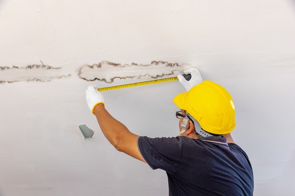

Чтобы понять причину появления дефекта, надо внимательно его осмотреть и определить, растрескалась только отделка или трещина идет от плиты перекрытия.
Как определить, можно ли заделывать дефект
Некоторые трещины, например, в плитах перекрытия, представляют серьезную опасность для проживающих в квартире, их нельзя заделывать. При обнаружении такого дефекта надо немедленно сообщить в обслуживающую дом компанию для принятия срочных мер. Надо понять, насколько дефект стабилен. В любом случае будет надежнее всего вызвать специалистов из управляющей компании. И только если трещина не представляет опасности, можно работать с ней.

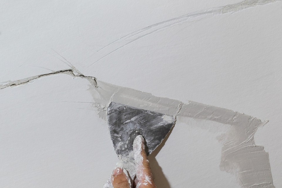

Мелкими считаются трещинки глубиной не больше 10 мм. Они могут находиться на оштукатуренной поверхности или на потолке из гипсокартона. Форма и длина таких дефектов может быть любой. Для их исправления используют точечное оштукатуривание.
- Подготовьте потолочную поверхность к ремонту. Очистите ее от пыли, загрязнений, возможно, жирных пятен.
- Расшейте трещину. Возьмите шпатель, аккуратно расширьте края дефектного участка так, чтобы придать им треугольную форму. Это упростит заделывание щели. При этом убирайте все плохо удерживающиеся на месте фрагменты штукатурки.
- Тщательно зачистите расшитую щель щеткой, чтобы убрать всю пыль.
- Загрунтуйте дефектный участок. Для этого подготовьте грунтовку к работе, если это нужно. Возьмите кисть и обильно нанесите праймер на внутреннюю и внешнюю часть трещины. Дайте полностью высохнуть и повторите процедуру. Количество нанесений уточните в инструкции на упаковке праймера.
- Подготовьте материал для заполнения щели. Это должна быть стартовая шпаклевка. Если нужно, разведите ее по инструкции производителя.
- Возьмите узкий шпатель, с его помощью заполните щель раствором. Дайте подсохнуть, но не полностью отвердеть.
- Уложите второй слой материала. Сразу же возьмите широкий шпатель и выровняйте им поверхность.
- Закрепите поверх заделанного участка армирующую ленту. Для этого уложите ее так, чтобы бывшая трещина проходила по ее центру. Прижмите один край ленты-серпянки шпателем, другим шпателем аккуратно вдавите ее в раствор, снимая при этом излишки смеси. Дайте шпаклевке отвердеть.
- Подготовьте к работе финишную шпаклевку. Нанесите ее широким шпателем, выровняйте поверхность. Дайте материалу отвердеть.
- Теркой с наждачной бумагой зачистите все неровности. При необходимости нанесите еще слой финишной смеси.

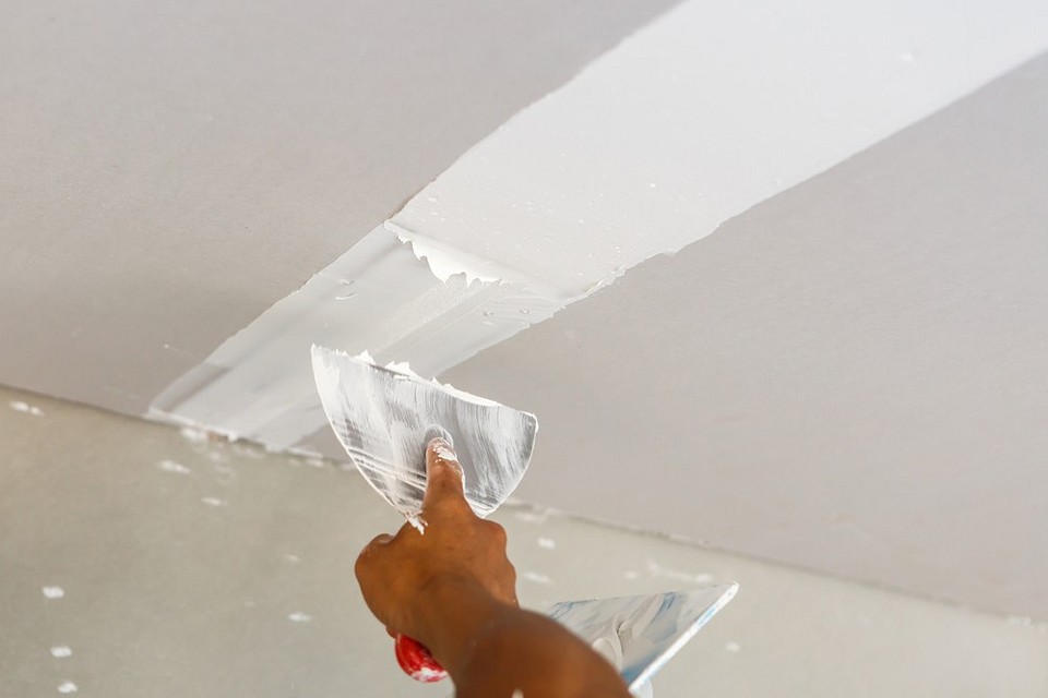

- Возьмите стартовую шпаклевку и заполните выемку над пеной. Дайте материалу схватиться.
- Нанесите второй слой шпаклевки, сразу же выровняйте его широким шпателем. Уложите поверх шва ленту-серпянку, выровняйте шпателем, уберите излишки смеси. Оставьте до отвердения.
- Уложите слой стартовой шпаклевки, выровняйте все неровности. Дайте полностью отвердеть.
