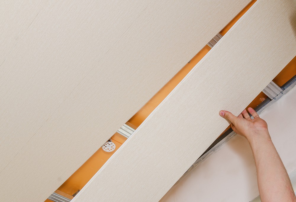

Устанавливать ГКЛ сложнее, чем панели или рейки. Пластины большие и тяжелые, без помощников не обойтись. Зато материал хорошо режется, легко гнется. Из него получаются конструкции прямой и изогнутой конфигурации. Возможна установка разноуровневого встроенного освещения. Минусом можно считать необходимость последующей отделки ГКЛ. Она включает шпаклевание, особое внимание уделяется стыкам и участкам установки крепежей, грунтование, покраску либо наклеивание обоев.

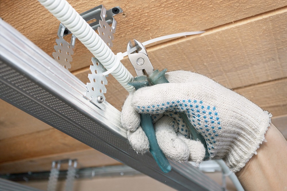

Перед монтажом проводят все необходимые инженерные коммуникации. Они должны быть собраны и установлены. Если планируется встраиваемое освещение, проводка тоже должна быть готова. Ее монтируют и фиксируют на месте до начала сборки каркаса. Черновое потолочное покрытие не требует какой-либо подготовки. Только если оно было покрыто штукатуркой и она отслаивается, желательно убрать крупные нависающие куски. Иначе они упадут во время монтажных работ.
Понадобятся гипсокартонные листы (влагостойкие), для сборки обрешетки нужны направляющие, потолочные профили и металлические перфорированные подвесы. Они понадобятся, если профили планируется располагать на некотором расстоянии от основы. Тогда во избежание провисания их закрепляют на крепления-подвесы. В качестве крепежей используются саморезы.

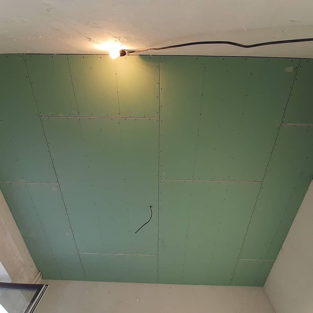

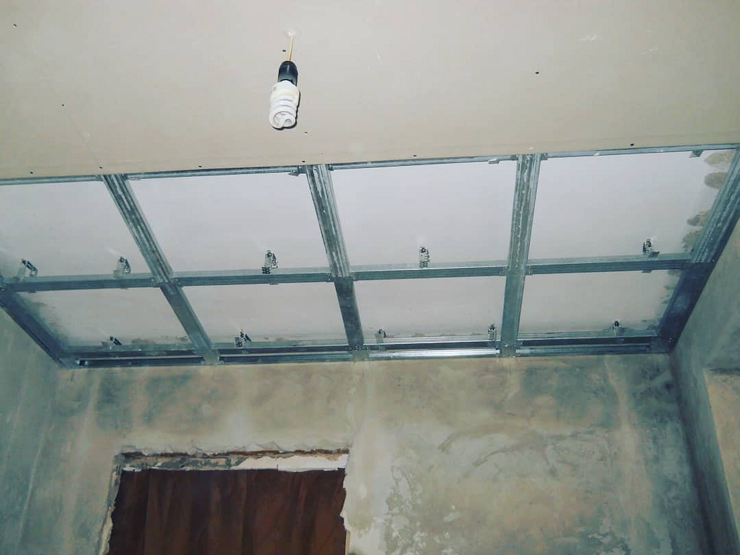

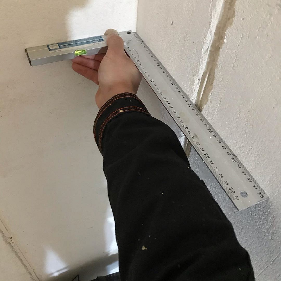

  1. Начинаем с разметки. Определяем уровень, на котором будем монтировать потолок. Отмечаем его на всех стенах. Здесь будет крепиться нижняя кромка профильных планок. Намечаем расположение профилей. Между ними должно быть одинаковое расстояние, не больше 0,5 м. Если нужно, размечаем участки крепления подвесов. Они располагаются над профильными элементами шагом не больше 0,4 м.
  2. Устанавливаем крепления-подвесы. Дрелью или перфоратором с подходящим сверлом на каждой метке делаем отверстия. Их глубина должна быть немного больше длины дюбеля. Вставляем в каждое отверстие дюбель, подбиваем его молотком. Ставим на место подвес, фиксируем его саморезом.
  3. Собираем обрешетку. Делаем отверстия для дюбелей для закрепления профильных элементов. Ставим на место дюбели. С помощью строительного уровня выставляем каждую планку обрешетки, фиксируем к основе или на подвеске. Участки пересечения профилей усиливаем монтажными «крабами».
  4. Проверяем, как сформирована плоскость собранной обрешетки. Делаем это с помощью уровня. Плоскость должна быть строго горизонтальной. Если это не так, исправляем недочеты.

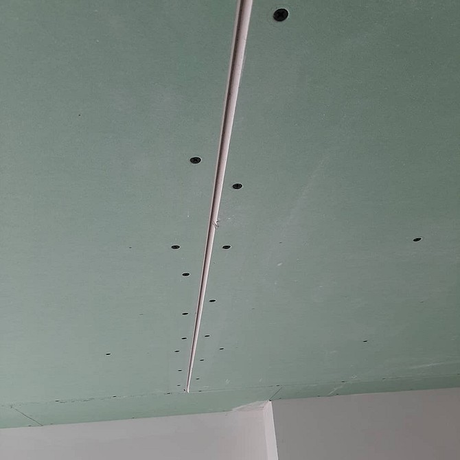

  5. Закрепляем гипсокартон. Лист поднимаем и прикладываем к направляющим. Прикручиваем его саморезами с потайной головкой. Шаг крепежей — 250-400 мм. Необходимую подрезку лучше всего делать электролобзиком с пилой для металла.
  6. Шпаклюем стыки и вдавленные участки над крепежами. Разводим подходящую шпаклевку или берем готовую пасту. Стыки проклеиваем серпянкой, поверх нее поочередно накладываем два-три слоя шпаклевочной массы. Все аккуратно разравниваем.
Приступать к дальнейшей отделке можно только после полного высыхания основания. Лучше всего нанести на всю поверхность слой финишной шпаклевки и снова дать ему высохнуть. Подготовленное таким образом основание можно покрасить любой влагостойкой краской. Можно наклеить обои. Но в этом случае подбирают влагостойкие полотна и специальный клей. Иногда дополнительно наносят защитный слой бесцветного лака. На фото представлены основные моменты процесса отделки.

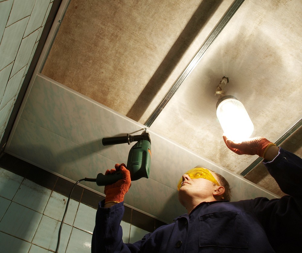

Как сделать потолок из пластиковых панелей
Для изготовления понадобятся металлические рейки на обрешетку, фигурные профильные планки для установки ламелей, саморезы. Могут понадобиться подвесы. Они нужны, если рейки не закрепляются к черновой основе, а их длина более 120 см. В этом случае незакрепленное пластиковое полотнище может провисать.
Пошаговые действия
  1. Выполняем разметку. Отмечаем на стене, где будет находиться нижний край панели. Проводим линию по периметру всей комнаты. Проверяем горизонталь при помощи уровня. На линии намечаем отверстия с шагом 250-300 мм под крепежи. Если нужны подвесы, намечаем участки их закрепления на потолке. Шаг — 400-450 мм.
  2. Устанавливаем крепления-подвесы. Для этого на каждой отметке надо сделать отверстие под дюбель. Выполняем его дрелью или перфоратором с победитовым сверлом. Вставляем дюбель в полость, подбиваем, чтобы встал плотно. Ставим на место подвес, фиксируем саморезом. Пока оставляем его в таком виде.
  3. На металлических направляющих высверливаем отверстия под крепления. Шаг такой же, как и на стене. Готовим полости под дюбели на разметке. Вставляем в них пластиковые заглушки. Прикладываем подготовленную направляющую к стене, совмещаем отверстия. Фиксируем деталь саморезами. Аналогично ставим все планки по периметру комнаты.
  4. Ставим рейки обрешетки. Перфорированные пластины установленных ранее подвесов отгибаем на нужную высоту. Заводим в них профильную деталь, фиксируем саморезами. Аналогично монтируем всю обрешетку.

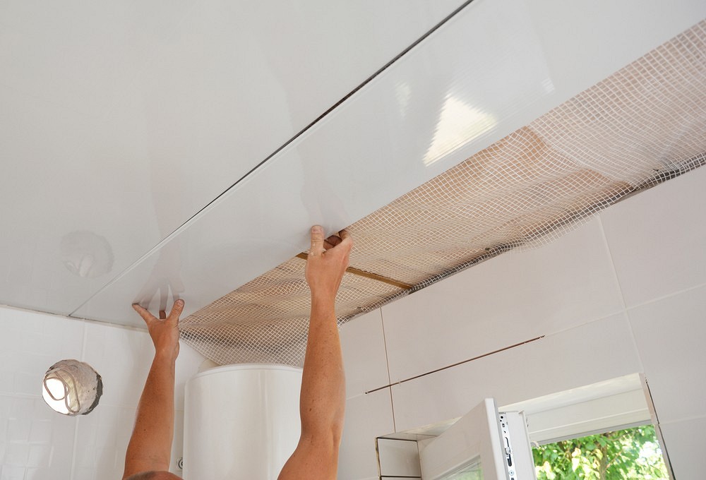

  5. Монтируем П-образный профильный элемент. В него будут вставляться края ламелей. Прикладываем первую деталь в углу к закрепленной на стене металлической направляющей. Фиксируем оцинкованными саморезами. Двигаемся дальше, заполняем весь периметр ванной.
  6. Ставим первую панель. Сначала аккуратно острым ножом срезаем с одной стороны шип, предназначенный для закрепления с соседней ламелью. Эта часть будет подходить к стене. Заводим торцы пластины в полость П-образного профиля. Осторожно двигаем деталь, плотно прижимаем к стенке. Если есть подвесы, фиксируем полотно к ним специальными крепежами.
  7. Следующую и все остальные планки не обрезаем. Заводим торцы в профильный элемент, двигаем пластину к предыдущей. Заводим краевой шип в паз уже уложенной детали, плотно их соединяем. Аналогично ставим все остальные ламели. Если нужно, в процессе установки вырезаем в них отверстия под светильники. Сделать это можно острым ножом.
  8. Монтируем последнюю ламель. В очень редких случаях она встает целой, чаще всего ее приходится подрезать. Замеряем, сколько необходимо отрезать. Лучше всего сделать это в нескольких местах, учитывая кривизну плоскостей. На панели намечаем линию отреза, аккуратно режем. Проще всего резать электролобзиком, но можно и острым ножом. Подготовленную пластину ставим на место. Она должна встать плотно, без зазоров.
