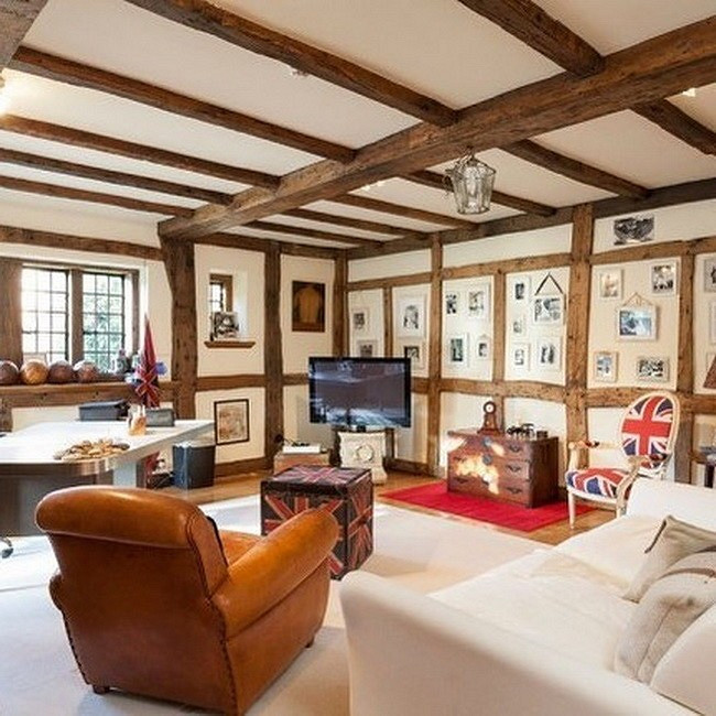

Для монтажа в квартире может использоваться два основных типа конструкции: с открытыми либо закрытыми балками. Выбирать можно любую, но при этом стоит учесть высоту потолка, которая в квартирах обычно невелика. Балки могут выполнять роль несущей конструкции или же только имитировать ее. В качестве балок хорошо смотрятся элементы из хвойных пород с интересным природным узором, но возможно и использование окрашенного пенопласта или полиуретана.

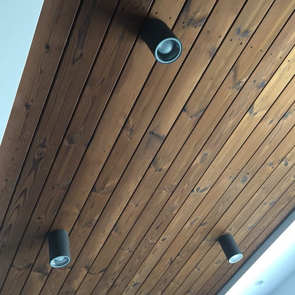

Бюджетный вариант обшивки деревянного потолка. Представляет собой шпунтованные строганые доски из различных пород дерева. Чаще всего это сосна, лиственница или дуб. Благодаря замковой системе, вагонка очень проста в монтаже. Собранные из нее конструкции долговечны и надежны. Материал различается шириной панелей, благодаря чему получается различный декоративный эффект.
