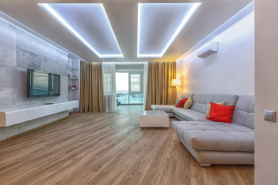

Подвесные конструкции из гипсокартонных листов — хорошее решение для отделки потолка. Они прочны, долговечны и недороги. Вариантов дизайна очень много: одно-, двух-, трехуровневые системы со встроенным освещением или без него, комбинации с другими материалами разной степени сложности. Самостоятельно собрать подвесную систему несложно. Чтобы все получилось с первого раза, предлагаем пошаговую инструкцию по монтажу потолка из гипсокартона своими руками.

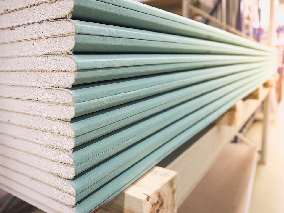

Каркас обшивают гипсокартонными листами. Это строительные плиты из прессованного гипса, с двух сторон накрыты картоном. Их выпускают в стандартном, малом и удлиненном формате. Есть несколько разновидностей материала, но для потолочных конструкций используют три типа. Кратко их охарактеризуем.
  • ГКЛ. Стандартная плита светло-серого цвета без дополнительной обработки. Гигроскопична, портится от влаги. Ее можно устанавливать только в сухих помещениях.
  • ГКЛВ. Влагостойкий материал светло-зеленого цвета. В процессе производства его обрабатывают гидрофобной пропиткой. Достаточно устойчив к воздействию влаги, его устанавливают в помещениях с повышенной влажностью.
  • ГКЛО. Огнестойкая плита светло-розового оттенка. При изготовлении обрабатывается антипиреном. Выдерживает повышенные температуры и воздействие огня. Ее монтируют там, где возможны высокие температуры.

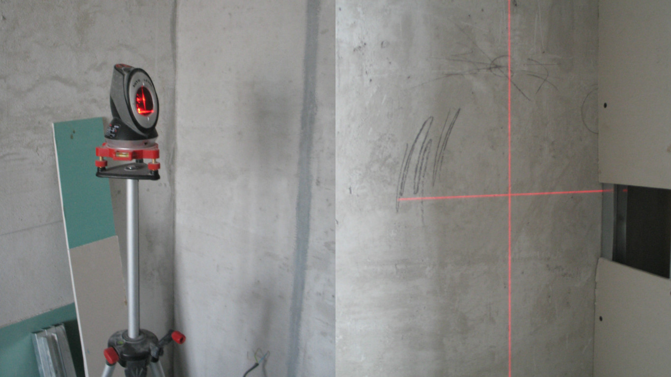

  1. Найдите на плоскости потолка самую нижнюю точку. Для этого замерьте расстояние от пола до потолочной поверхности в разных местах.
  2. Опуститесь от этой точки на 50 мм, если не планируете подсветку. Для системы с подсветкой откладывайте 100 мм.
  3. Через намеченную точку постройте линию вдоль всего периметра комнаты. Используйте уровень. Это будет линия крепления потолочной конструкции.

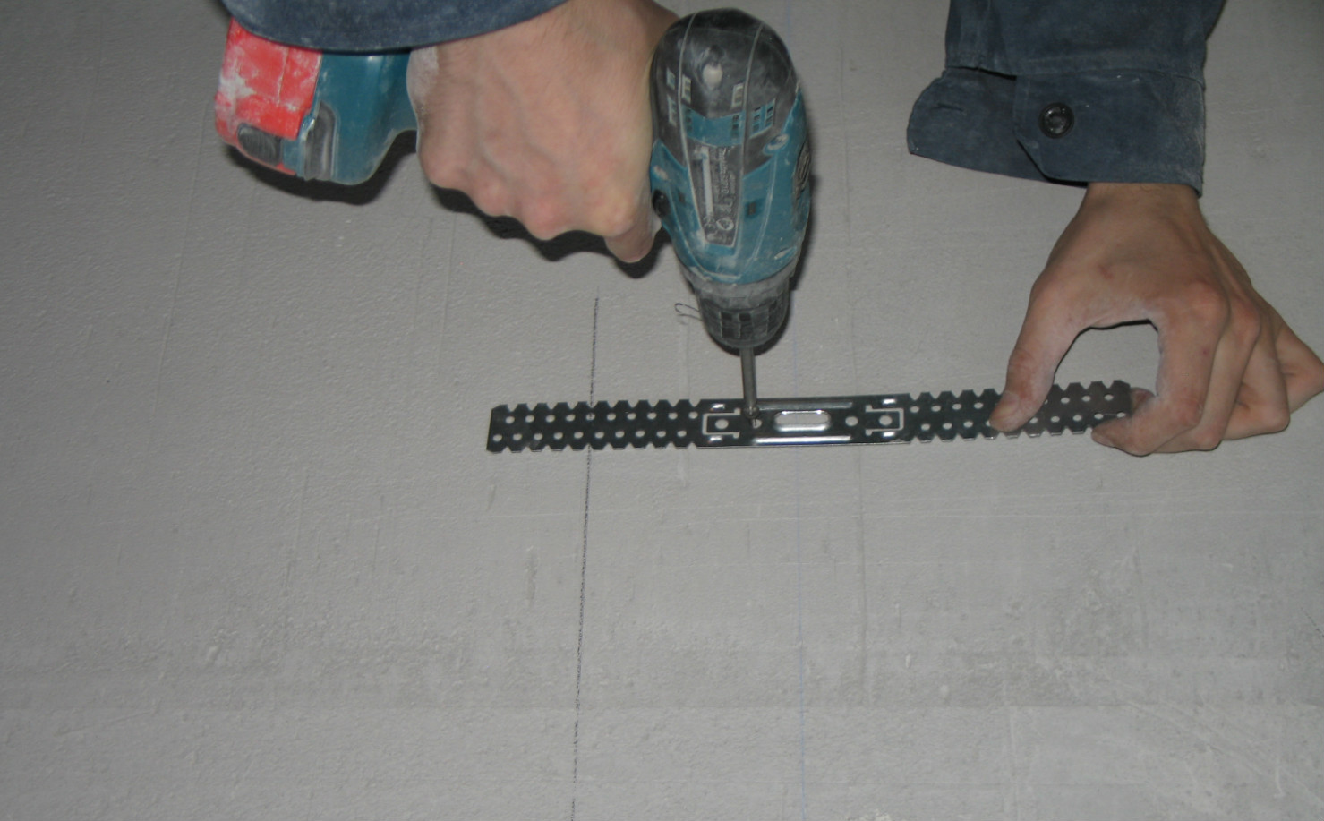

  2. Установите подвесы. Их монтируют в обозначенных на разметке участках. Закрепите к основе анкерами или дюбель-саморезами. Ставьте элемент так, чтобы его центр приходился на намеченную точку. Сетчатые усы-крепления подвесов отогните вниз.

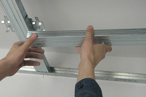

  4. Установите продольные планки-профили. Сначала заведите их в направляющие, зафиксируйте в них саморезами-клопами. Поочередно заведите детали в подвесы и зафиксируйте в них. Горизонталь контролируйте уровнем и положением натянутых нитей.
  5. Смонтируйте соединения-крабы. Поставьте их на уже закрепленные продольные планки на участках пересечения каркасных элементов.
  6. Поставьте поперечные профили. Их концы зафиксируйте в установленных крабах. Далее закрепите их к подвесам. Проверьте горизонталь.

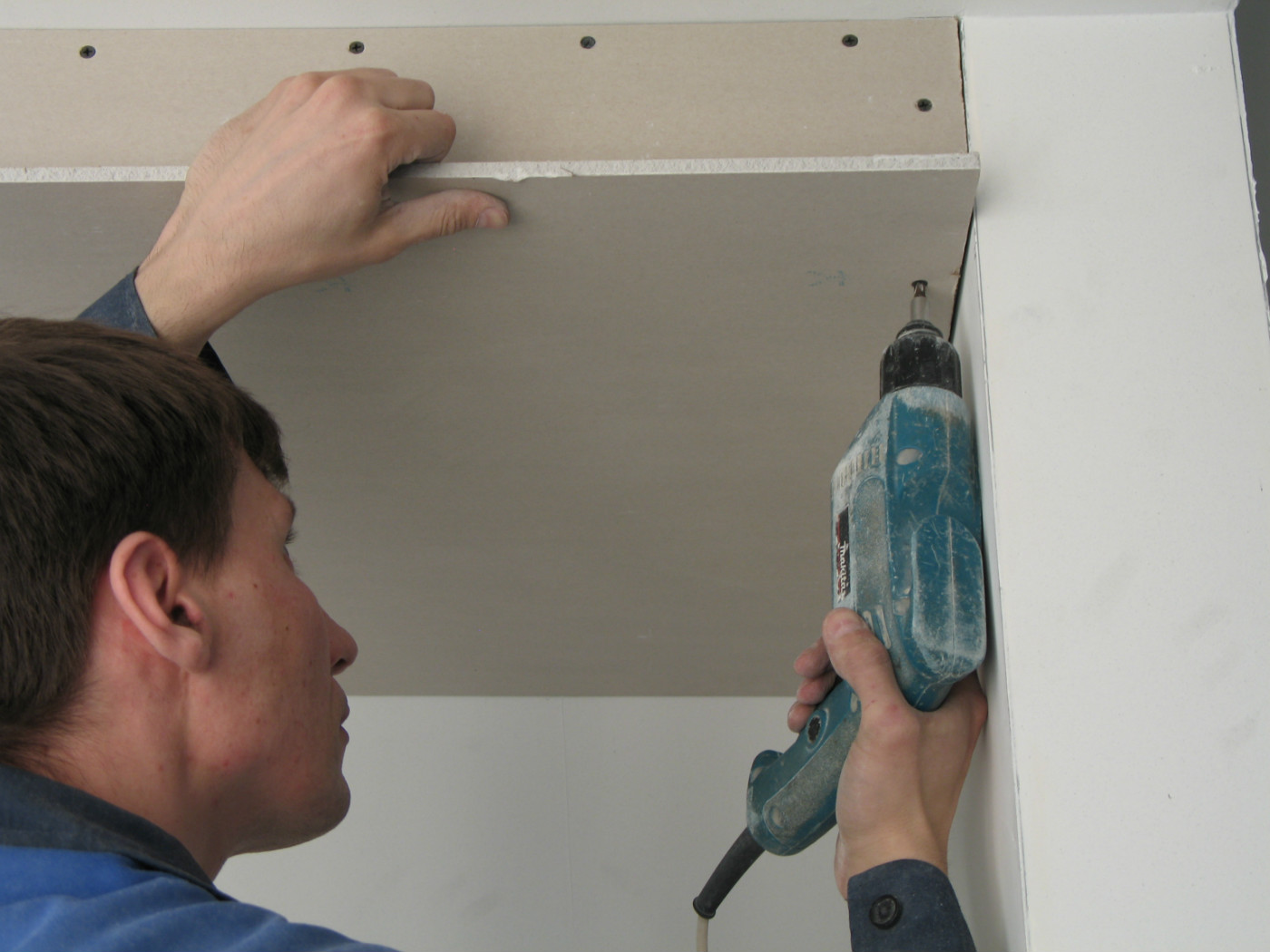

3. Обшивка гипсокартоном
Гипсокартонные листы нужно принести в комнату заранее. Им понадобится не меньше суток, чтобы адаптироваться к новым условиям. Уложите их горизонтально, чтобы не нарушить геометрию. После этого плиты нужно раскроить. В них вырезают отверстия или выемки, подгоняют по размеру. Мастера всегда подрезают первый лист в четных рядах на 0,5 м. Тогда стыки в смежных рядах не совпадут. Это важно. На обрезанных краях острым ножом снимают фаску. Срезают ее под 45˚.
Разберем, как крепить гипсокартон к потолку. Первую плиту поднимают и прижимают к каркасной конструкции так, чтобы между ГКЛ и стенкой остался 2 мм зазор. Метизы вкручивают по краям и рядами по профилям. Первый ставят на расстоянии 0,1 м от стены, остальные через каждые 0,2 м. Метизы нужно закручивать «вразнобой», чтобы в смежных рядах они не оказались друг против друга. Саморезы закручивают шуруповертом и докручивают вручную. Шляпка должна быть притоплена в ГКЛ. Но перекручивать нельзя, иначе крепеж не удержит плиту. Поэтому докручивать его лучше вручную.

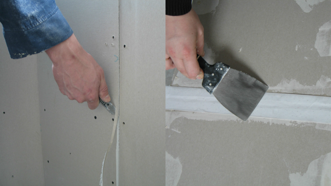

4. Финишная отделка
Лучше всего с нею справятся профессиональные отделочники, но можно попробовать сделать все своими руками. Предлагаем подробную инструкцию.
  1. Заделайте все неровности. Стыки зашпаклюйте, проложите серпянкой, уберите излишки шпаклевки. Зашпаклюйте вмятины от головок метизов, все сколы и повреждения ГКЛ.
  2. Оставьте шпаклевку до полного высыхания примерно на сутки.
  3. Наложите финишный слой шпаклевочной пасты, аккуратно разровняйте. Дайте высохнуть и зачистите мелкозернистой шкуркой.
  4. Зашпаклюйте поверхность финишной шпаклевкой. Современные шпаклевочные материалы можно наносить без предварительного грунтования. Если используете другую шпаклевку, предварительно загрунтуйте основу.

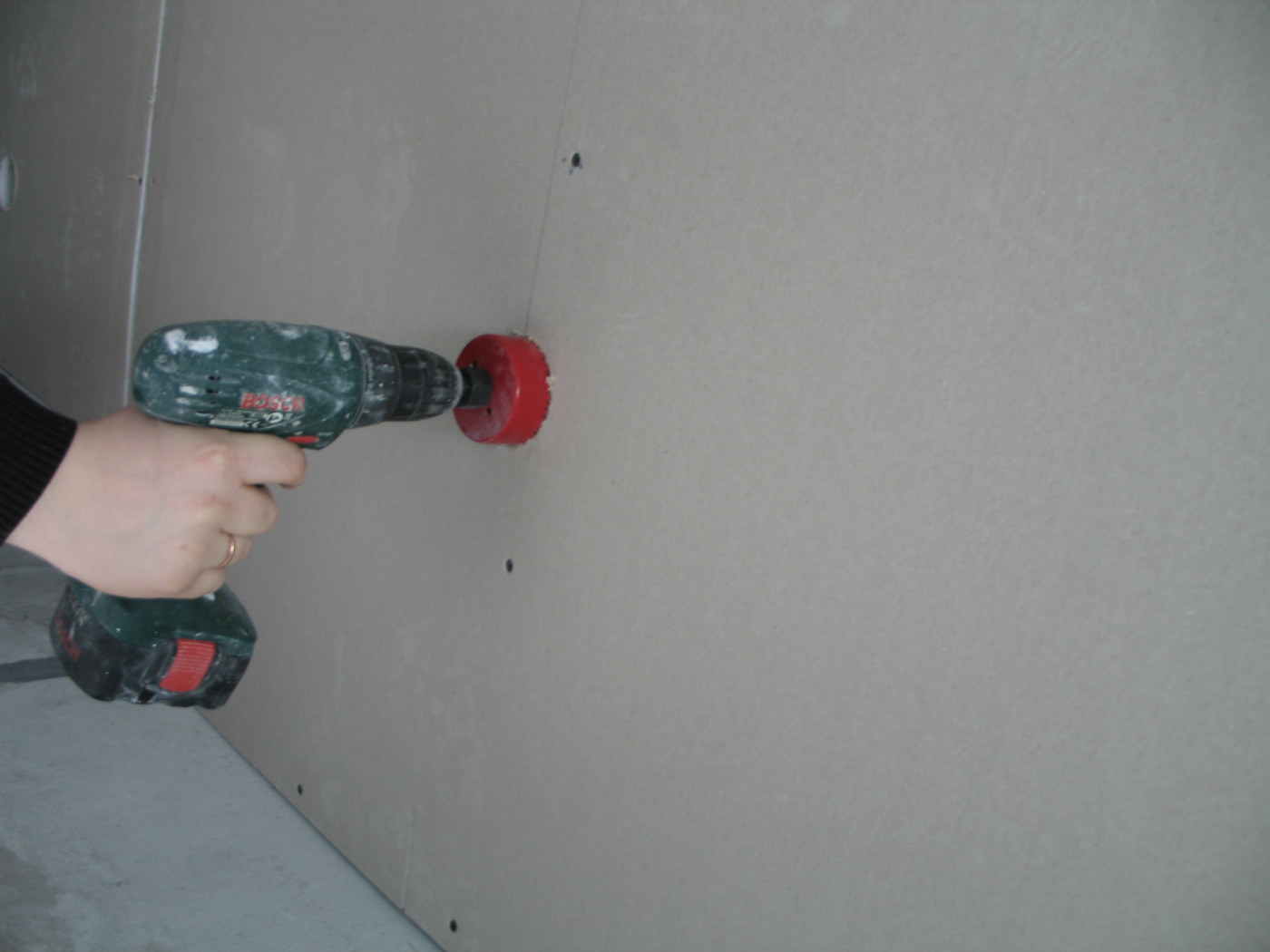

  5. Если планируете собрать своими руками потолок из гипсокартона с подсветкой, вырежьте отверстия под светильники. Сначала наметьте их местоположение, ориентируясь на составленный заранее проект. Вырежьте отверстия перфоратором со съемной коронкой нужного диаметра.
