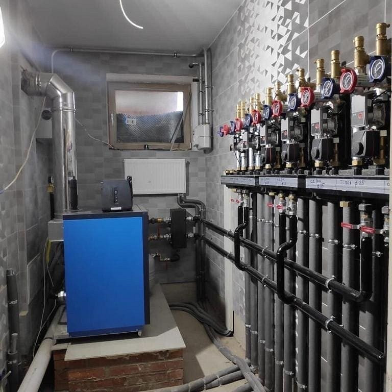

Какой должна быть домашняя котельная
При обустройстве системы отопления внимание уделяется безопасности. Помещение, в котором размещают отопительный котел, должно соответствовать ряду требований. Почти всегда оно должно быть отдельным. Иногда делаются исключения, но только в том случае, если отапливаемая площадь невелика, а котел маломощный. Для котельной обустраивают комнату в цоколе или возводят примыкающую к дому постройку со входом из улицы.
Второй вариант безопаснее. При возможном возгорании огонь легче локализовать, он не сможет быстро подняться на верхние этажи. Это даст время на эвакуацию и тушение пожара. Дополнительный плюс: не слышен шум от работы оборудования. Для деревянных строений это единственно возможный вариант. Для пристройки обязателен отдельный фундамент, расстояние от основного должно быть не меньше 0,4 м.
Желательно перед началом строительства котельной купить или предварительно выбрать отопительный прибор. В приложенной к нему технической документации подробно описываются надлежащие условия эксплуатации, особенности монтажа и другие нюансы. Кроме того, надо заранее определить участок выхода дымоотвода, размеры и количество трубных подводок для теплоносителя, диаметры выводных отверстий. Площадь помещения строго регламентируется. Она не может быть меньше 8 кв. м. Обязательно наличие эффективной вентиляции. Чаще всего это принудительные системы.
Минимальная высота установки потолочного перекрытия — 250 см. Дверь обшивается негорючим материалом, устанавливается так, чтобы открывалась наружу. Размеры дверного полотна тоже регламентируются. Минимальная ширина — 80 см.

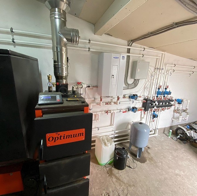

Требования к отделке потолка в котельной в частном доме
Основное требование к потолочной отделке — негорючесть. Выбирают только невоспламеняющиеся строительные и отделочные материалы. Помимо этого есть несколько важных моментов, на которые обращают внимание при выборе оформления.
- Простота монтажа. Площадь технического помещения невелика. Уже это может усложнить отделочные работы. Нет смысла выбирать оформление типа подвесных кассетных либо реечных систем. Очень много времени и сил уйдет на подрезку и подгонку. Вряд ли это оправданно.
- Несложный уход. Любой отопительный прибор в рабочем состоянии выделяет копоть. Разнится только ее количество, оно зависит от вида топлива. Копоть оседает на поверхностях, в том числе и на потолке. Важно, чтобы покрытие можно было очищать. Желательно с использованием абразивов, поскольку справиться с копотью только щадящими растворами очень сложно.
Выбирая, чем обшить потолок в котельной частного дома, надо помнить о толщине декоративного покрытия. Оно должно быть таким, чтобы высота комнаты укладывалась в нормативы. То есть не была меньше 250 см. Если дом только строится, желательно заранее продумать оформление. Можно поднять перекрытие «с запасом», тогда при желании получится установить подвесную конструкцию или просто оштукатурить потолок.

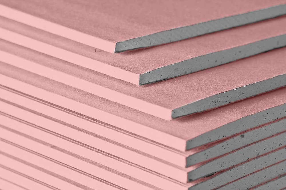

Огнестойкий гипсокартон или ГКЛО
В его составе гипс и картон, дополнительно обработанные смесью антипиренов. Кроме них присутствует кристаллизованная вода, что дает возможность гипсокартону выдерживать открытый огонь и сдерживать его распространение до 1 часа. От аналогов ГКЛО отличается цветом. Он красный или темно-розовый. Пластины экологически безопасны, могут применяться для облицовки любых комнат.
Листы хорошо режутся, их можно согнуть с предварительным смачиванием, легко сделать в них отверстие. При этом они непрочные, деформируются при нагрузках, установка разного типа креплений требует дополнительного усиления. При неаккуратной нарезке возможно крошение плиты. Тем не менее ГКЛО хороший выбор, чем отделать потолок в котельной частного дома.
После установки стыки заделываются шпаклевкой, основа грунтуется и окрашивается. Правда, закрасить красный или розовый лист в более светлый тон будет сложно. Придется потратить большее количество краски.
