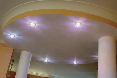

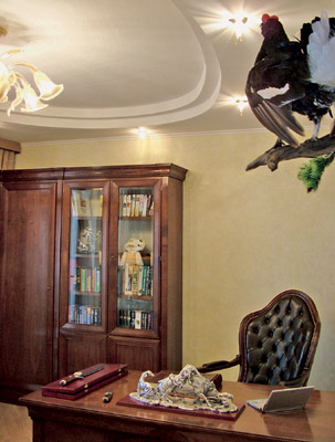

Проектируя формы и очертания многоуровневых подшивных потолков, продумывают не только места расположения источников верхнего света, но и конкретные модели светильников, чтобы создать стилистическое единство
Гладкий гипсокартонный потолок часто закрывают более сложными конструкциями
"ЭВИМ"
Гладкий гипсокартонный потолок часто закрывают более сложными конструкциями в которые можно вмонтировать
яркие подсвеченные витражи

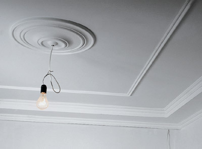

Оштукатуренная и гипсокартонная поверхности хорошо держат приклеенную лепнину (гипс, полиуретан)
Декоративные гипсокартонные конструкции могут спускаться с потолка на стены, пряча под собой трубы стояков

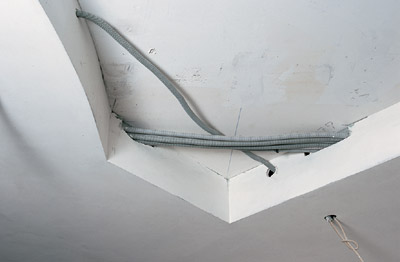

Верхнюю плоскость двухуровневых потолков зашивают
после проверки работы электросети

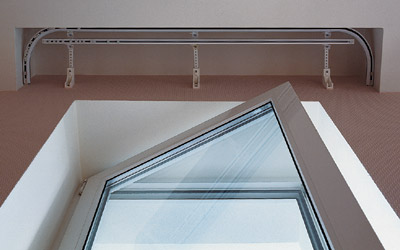

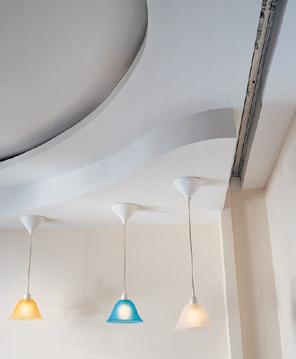

Шторные ниши
- преимущество потолков из ГКЛ

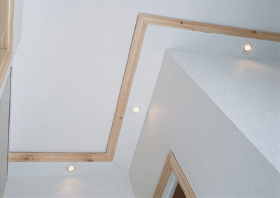

Границу между основной оштукатуренной плоскостью потолка и его приспущенной конструкцией
можно закрыть профилированным карнизом (гипсовым, полиуретановым
или дешевым
деревянным)

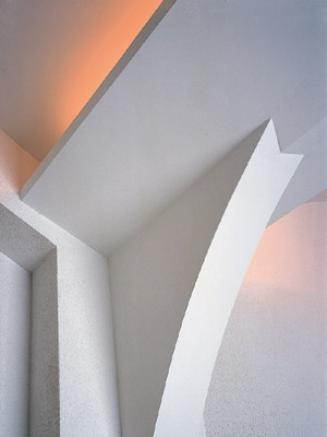

Конструкции гипсокартонного потолка помогут
скрыть источники цветной подсветки и несущие ригели

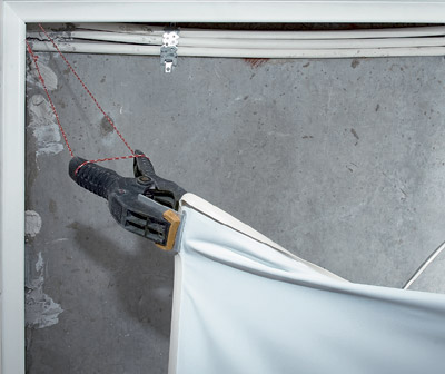

Эластичное полотно закроет
и выщербленную потолочную плиту, и пучок кабелей электропроводки

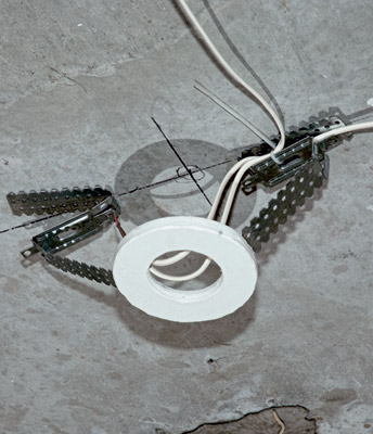

Перед натягиванием полотна
к бетонной плите перекрытия,
без ее штробления, обычно крепят арматуру...
...для последующего монтажа встроенных светильников
и к этим точкам подводят кабель электропитания

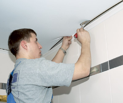

Хотя натяжное полотно дороже, чем штукатурка
и гипсокартон, технология натяжного потолка
и сухая и чистая.
На финишном этапе отсутствуют такие операции, как вывоз строительного мусора и уборка помещения

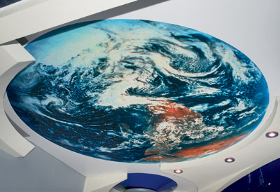

Чтобы добиться такого эффекта, нужно
в проекте интерьера заранее определить взаимное расположение светильников
и потолочных рисунков,
если планируется заказать полотно
с каким-либо заданным изображением
