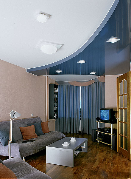

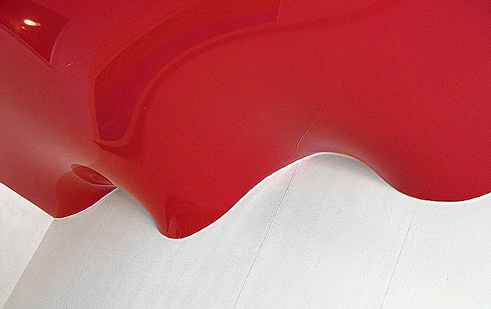

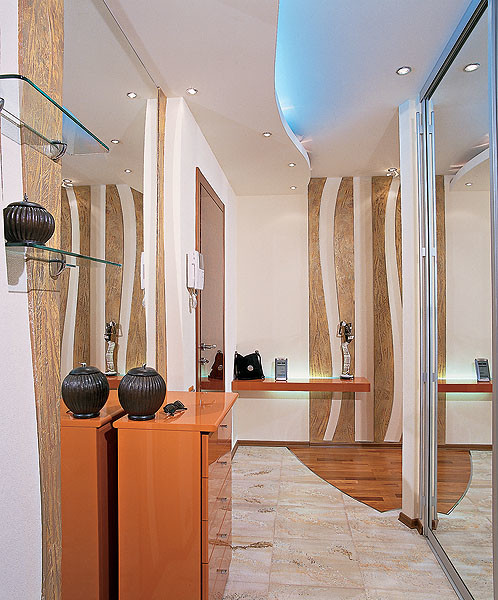

"Волны" из глянцевой ПВХ-пленки эффектно смотрятся лишь в узких помещениях: в силу свойств материала пиковые перепады высот находятся у стен, а к центру поверхность заметно выровнена Берите вышеАрхитектор Н.Старцев
Фото Р.Шеломенцева

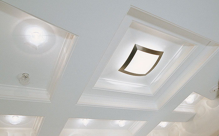

Провода, трубы и воздуховоды можно проложить внутри перемычек кессонного потолка, а в ячейках разместить оригинальные светильники Берите выше "Стрингер"

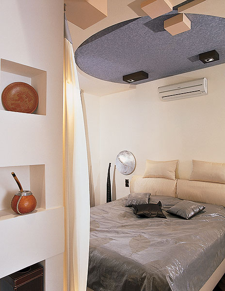

Полотно с фотопечатью, подсвеченное со стороны карниза, является ярким акцентом в интерьере Берите вышеАрхитекторы М.Звонкова, П.Судницына
Фото А.Медведева

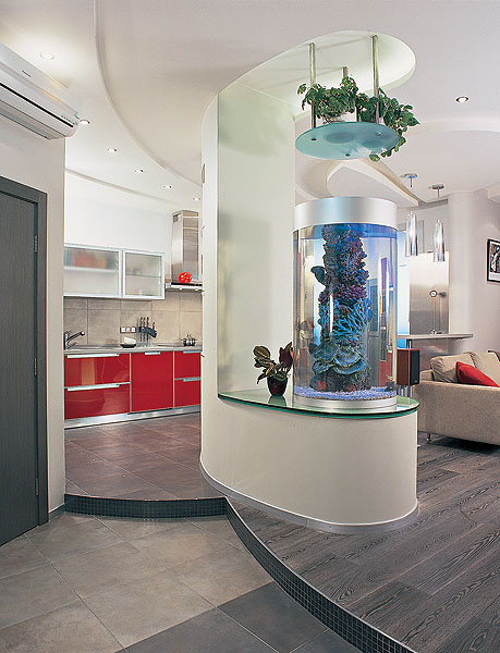

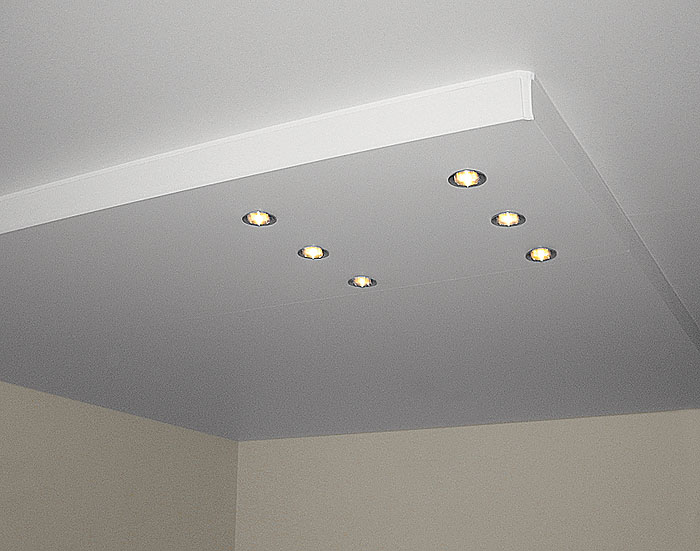

Зонирование с помощью многоуровневого потолка в сочетании с подиумом часто применяют в квартирах-студиях Берите вышеФото 1
"Стрингер" Берите вышеФото 2
"Стрингер"

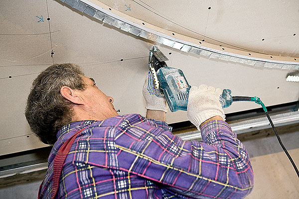

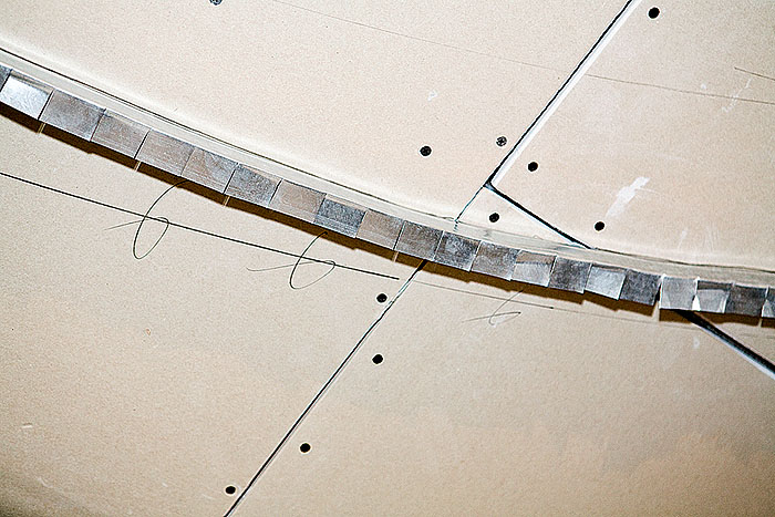

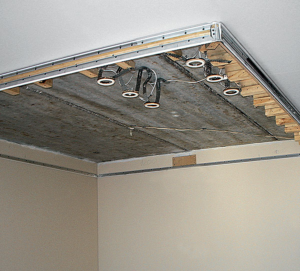

При отделке потолка сначала соорудили каркас из брусков, прикрепили к нему и к стенам багет, а затем смонтировали держатели для светильников(1). После этого осталось лишь натянуть ПВХ-пленку, установить светильники- и потолок готов(2). Полностью скрыть багетный профиль в подобной конструкции невозможно, однако его видимая часть напоминает потолочный плинтус и не бросается в глаза Берите вышеАрхитекторы В.Скардана, Е.Виткова

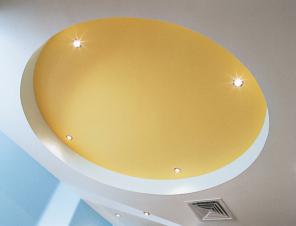

Нередко перепадам уровней сопутствуют оригинальные цветовые решения. При этом фигурный выступ может контрастировать со стенами и потолком и гармонировать, например, с шторами, мебелью ит.д. Берите выше Saros Design

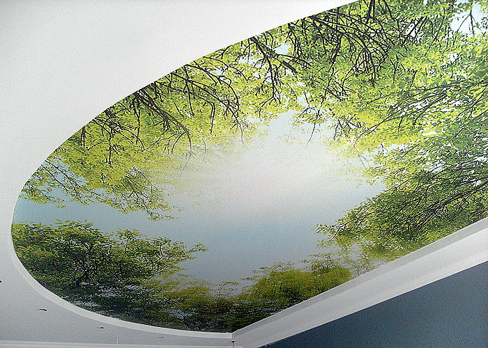

Фотопечать на ПВХ-пленке и полиэфирном полотне выполняют с помощью широкоформатного принтера. При этом можно выбрать рисунок из каталога производителя или предоставить собственный (вцифровом виде) Берите вышеФото 3

Из ПВХ-пленки можно выполнить не только волнистый потолок(3), но и фигурные карнизы(4); для подобных элементов используют особый гибкий багет(5) Берите вышеФото 6

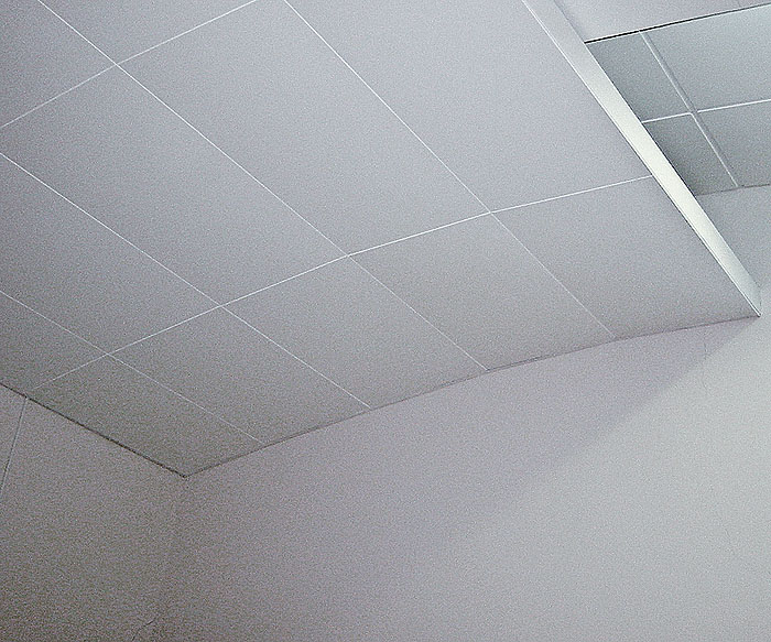

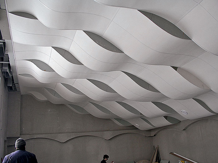

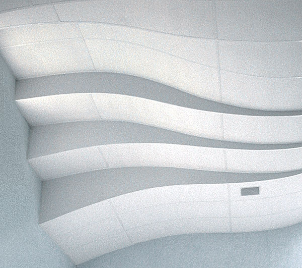

Подвесные системы позволяют создавать криволинейные поверхности. Для этого применяют специальные модули(6,8), а также обычные плоские панели, которые монтируют на изогнутых направляющих(7) Берите выше "Экофон"
Лицевую сторону панелей из прессованного стекловолокна покрывают окрашенными полимерами. При этом количество цветов колеблется от 1 до 10-12 в зависимости от модели потолка Берите вышеФото 9

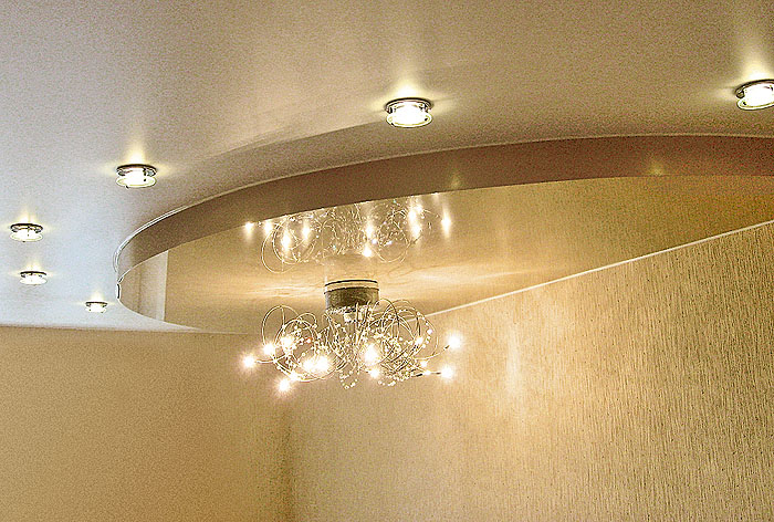

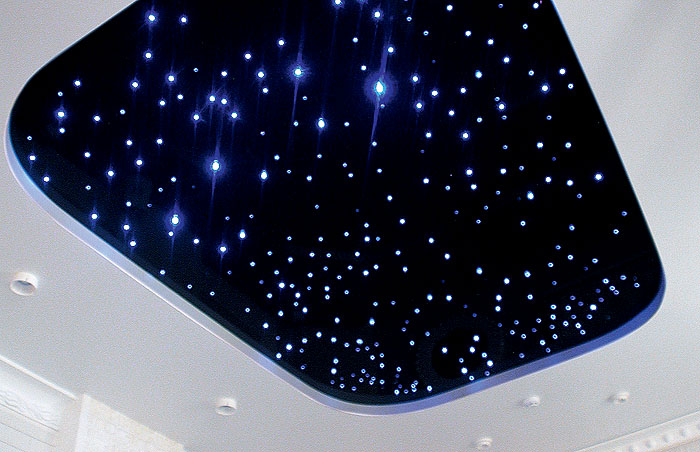

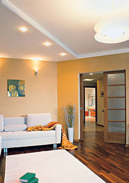

Почти непременный атрибут разноуровневого потолка- точечные светильники. Они могут стать дополнением к люстре(9), светодиодному "звездному небу"(10) или играть самостоятельную роль (11) Берите выше "Карэ Нуар"
Глянцевая ПВХ-пленка отражает свет, что позволяет уменьшить мощность осветительного прибора Берите вышеЧтобы встроить в натяжной потолок точечный светильник, требуется не менее двух фторопластовых термоизоляционных колец соответствующего размера

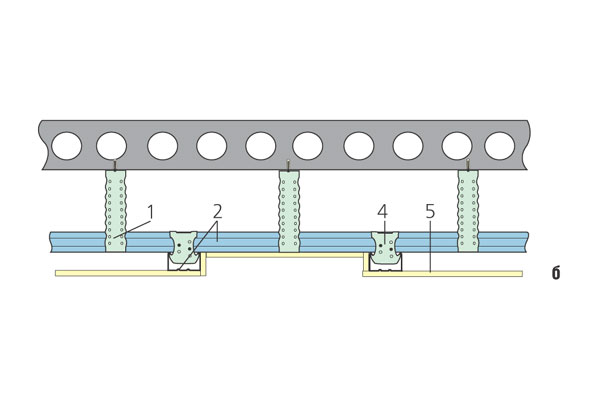

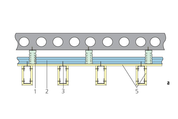

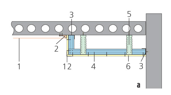

Варианты устройства разноуровневых потолков
а-подшивной с фальшбалками;
б-подшивной с перепадом высот, равным 30мм;
1- подвес прямой;
Берите выше
2- профиль потолочный,
3-профиль направляющий;
4-соединитель профилей в двух уровнях;
5-ГКЛВ 9,5мм

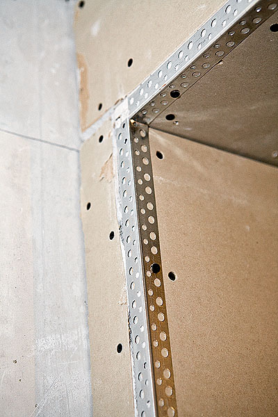

Наиболее универсальны подшивные конструкции из ГКЛ. Для отделки потолков обычно берут листы толщиной 9,5мм (если речь идет о загородном доме или "влажных" помещениях- обязательно влагостойкие). Для каркаса используют потолочные профили (ПП) размером 6027мм и направляющие (ППН) 2827мм, а также крепежные скобы, которые позволяют опустить потолок на 40-200мм. Вассортименте компаний "Белгипс" (Белоруссия), "КНАУФ Гипс" (Россия) и Saint-Gobain Gyproc (Франция) есть также подвесы-спицы, их длину допустимо регулировать в пределах 250-500мм.
Вчисле неоспоримых достоинств гипсокартона- сравнительно невысокая стоимость и возможность создавать с его помощью самые сложные архитектурные формы. Аосновной недостаток- это прежде всего необходимость шпаклевочных и малярных работ, связанных с дополнительными затратами времени и денег.
Берите вышеа Берите вышеб Берите вышев
Берите вышег Берите вышед Берите вышее

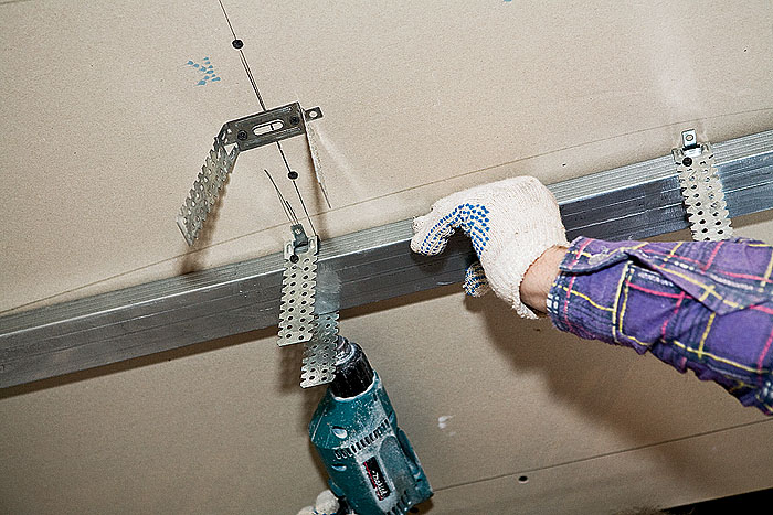

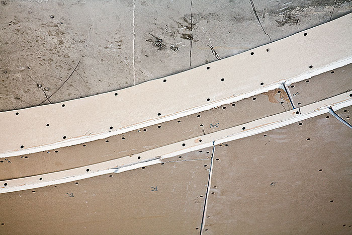

Один из вариантов создания многоуровневой потолочной конструкции из ГКЛ: плиту перекрытия обшили листами гипсокартона по металлическому каркасу и по этому базовому уровню пустили изогнутый краевой профиль будущего фигурного элемента(а). Привинтили к потолку подвесы и укрепили с их помощью дополнительные несущие профили с шагом 600мм(б-г). Обшили каркас ГКЛ, закрыв угловые стыки штукатурным профилем(д,е). Осталось зашпаклевать и покрасить потолок.
