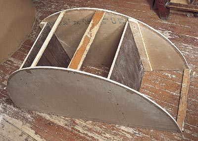

Шаблон собирается из гипсокартонных боковин - лекал, деревянных брусков и ребер жесткости.

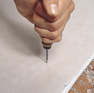

Поверхность заготовки, сжимаемая при изгибе, покрывается серией проколов с помощью шила.

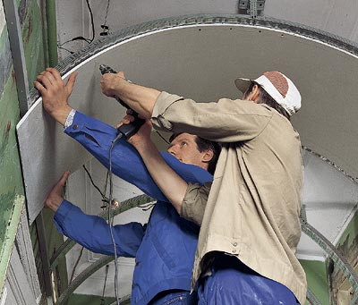

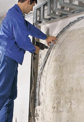

Каркас для установки изогнутых гипсокартонных фрагментов собирается из металлических профилей. Их легко изогнуть, если на полке профиля вырезать серию V-образных выемок. Жесткая конструкция затем собирается с помощью различных кронштейнов.

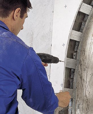

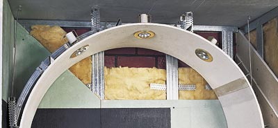

Изогнутый гипсокартонный элемент крепится к каркасу самонарезающими шурупами.
Самонарезающие шурупы следует закручивать, отступив не менее 10 мм от кромки листа, и с шагом, не превышающим 250 мм.

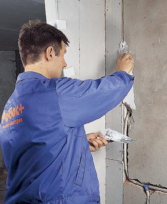

Швы между элементами конструкции потолка и примыкающими стенами тщательно заделывают шпаклевкой с помощью шпателя.

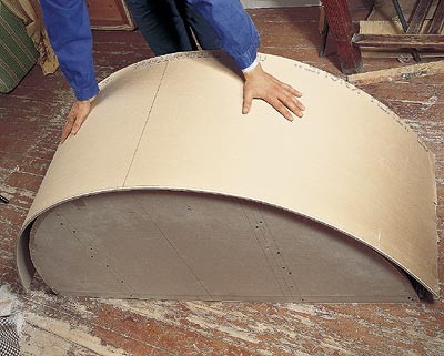

Хорошо пропитанная водой заготовка осторожно укладывается проколотой стороной на шаблон, сгибается, фиксируется подручными средствами
и оставляется до полного высыхания.Оказывается, причудливые формы поверхностей потолков и стен довольно просто получить, применяя изогнутые и ломаные листы гипсокартона. Процесс гибки такого листа основан на свойстве гипса увеличивать пластичность во влажном состоянии, при котором ему можно придавать новую форму. При высыхании происходит восстановление твердости материала, в результате чего новая форма фиксируется (закрепляется).
Шаблон, с помощью которого можно придать гипсокартону нужную форму, каждый мастер делает по-своему из подручных листовых материалов (фанеры, ДСП, гипсокартона и
Гибка выполняется удивительно просто. Только перед этим нужно сообразить, какая сторона заготовки при изгибе будет сжиматься. Затем с этой стороны на заготовке делают серию проколов с шагом
В согнутом положении заготовку фиксируют и оставляют для просушки. Например, ее можно обмотать по краям несколько раз липкой лентой и в таком положении снять с шаблона, который используется для гибки следующего листа. Продолжительность сушки заготовки составляет от

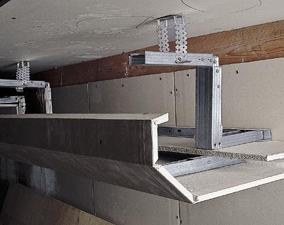

Создать ступенчатые и ломаные поверхности, дающие дополнительные возможности для образования элементов декора в интерьере или скрывающие инженерные коммуникации, совсем не сложно, если гипсокартонный лист прорезать

Одно- или двухуровневый карниз, собранный из ломаных гипсокартонных листов, может успешно применяться не только в качестве самостоятельного декорирующего элемента, но и для повышения теплоизоляции и пожаробезопасности открытых инженерных коммуникаций.Изогнутые или ломаные листы устанавливают на каркасы соответствующей формы или приклеивают непосредственно к стенам или потолкам. Конструкции каркасов могут быть самыми разнообразными в зависимости от используемых материалов, схем распределения нагрузки между составными частями и устройствами креплений к элементам здания. Наиболее совершенные конструкции каркасов создаются на основе системы оцинкованных профилей, например, фирмы ТИГИ-KNAUF.
Основными элементами этих каркасов являются так называемые профили: потолочные типа ПП (шириной 60
Стыки гипсокартонных листов должны приходиться на несущие профили или бруски. Когда это невозможно, на стыки с обратной стороны листов накладывают изогнутые по шаблону стальные полосы толщиной
