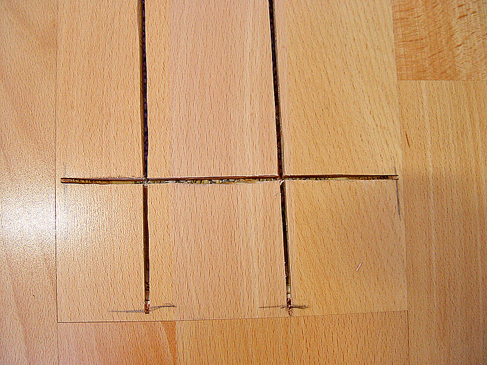

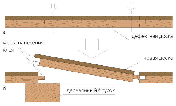

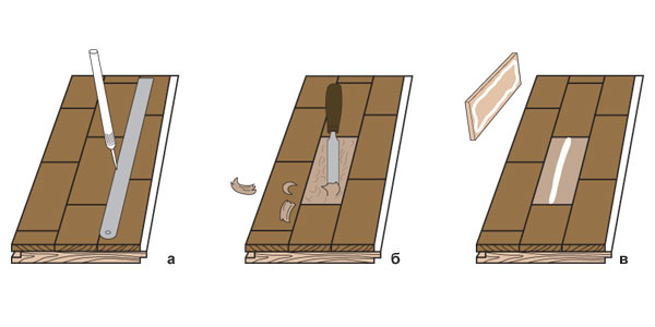

Замена отдельной планки трехрядной паркетной доски
Чтобы удалить дефектную планку, по всем стыкам вокруг нее делают прорези с помощью линейки и острого ножа, стараясь при этом не повредить лаковые кромки соседних
(а). Осторожно вырубают планку стамеской(б). Делают выемку глубиной 2мм в основании, кроме угловых участков, так как они послужат опорой для новой планки, которую подгоняют точно по размеру отсутствующей части. Процесс примерки окажется легче, если кромки будут чуть скошенными. После пробной подгонки планку вытаскивают пневмодержателем. На середину вырезанного фрагмента доски и вокруг кромок нижней части новой планки наносят полимерный клей(в). Планку прижимают, чтобы она сравнялась с окружающими, и придерживают так, пока не высохнет клей. Излишки состава удаляют салфеткой. При необходимости обрабатывают стыки с соседними планками шпаклевкой для паркетных полов. После правильно выполненных процедур замененную планку практически невозможно обнаружить.

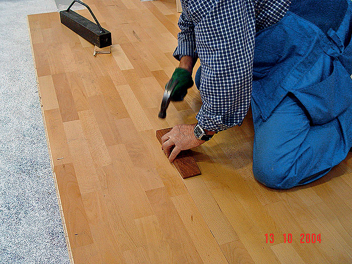

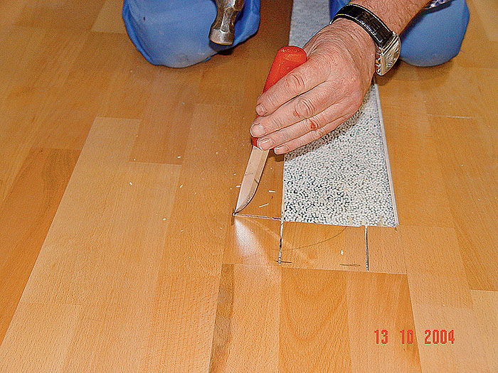

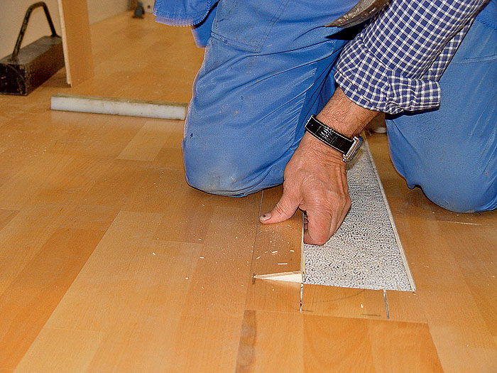

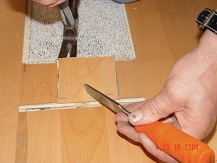

Технология замены поврежденной паркетной доски на покрытии, приклеенном коснованию
Фото 4
Upofloor |
Фото 5
Upofloor |
Фото 6
Upofloor |
Фото 7
Upofloor |

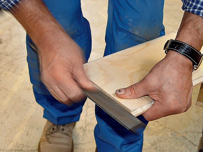

4.На доске, подлежащей замене, прочерчивают разметочные линии до торцов, чтобы случайно не распилить соседние элементы. Всередине поврежденной доски, на расстоянии 3-5см от краев, делают пропилы.
5.Действовать следует чрезвычайно аккуратно, чтобы не повредить доски в смежных рядах. Глубину реза подбирают в соответствии с толщиной доски (наиболее распространенная толщина паркетных досок- 14мм). Сначала удаляют среднюю вырезанную часть доски. Так как покрытие приклеено к полу, для удаления отдельных фрагментов применяют долото. Все длинные части, оставшиеся на смежных досках, аккуратно отсоединяют и выбрасывают.
6.При необходимости фиксируют (прижимают) смежную доску коленом. 7.Затем убирают торцевые остатки доски.

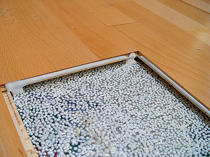

8.Углы зачищают с помощью ножа. Тщательно очищают соединения "шип- паз" смежных досок и основу пола от отходов древесного материала. Если нужно заделать случайные повреждения на подложке, применяют клей. На короткой и длинной сторонах новой доски спиливают нижнюю кромку паза.
9.Поверхности приклеивания зашлифовывают, чтобы улучшить сцепление. Проверяют размеры доски на соответствие вырезанному участку.
10.На две короткие стороны досок на полу и на шип длинной стороны наносят клей.

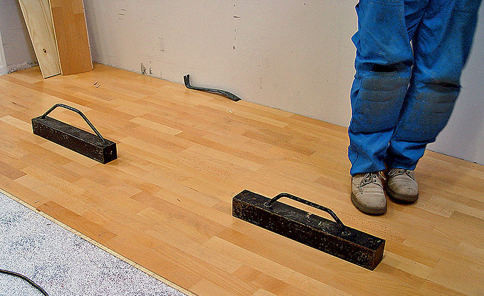

11.Новую доску устанавливают, тщательно подгоняя подбивочным бруском паз короткой стороны на место. Для правильной регулировки с другой стороны используют грузило.
12.Прижимают доску по торцам и сразу же вытирают выступивший клей влажной тканью.
13.На склеенные стороны доски устанавливают небольшие грузила и оставляют их до полного высыхания клея. Процесс замены доски желательно закончить, нанеся подходящую по цвету шпаклевку для паркетных полов на стыки с соседними досками

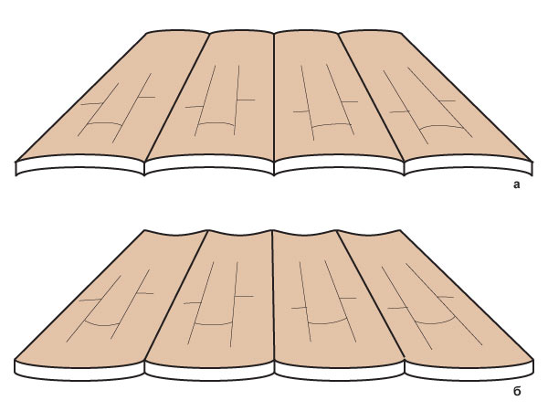

16.Выпуклая(а) поверхность по ширине паркетной доски- свидетельство избыточной влажности воздуха, вогнутая(б)- недостаточной

| Вздутая поверхность по ширине плашки или доски |
Повышенная влажность воздуха или влага, проникающая снизу |
При укладке паркетных досок в новом здании необходим слой гидроизоляции на основании |
Выполнить гидроизоляцию |
| Вогнутая поверхность по ширине плашки или доски |
Усадка из-за повышенной сухости воздуха |
Поддерживать относительную влажность воздуха в пределах 30-60% |
