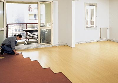

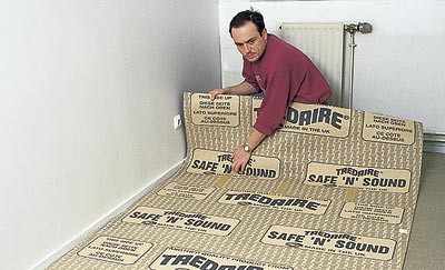

Укладка ламината требует наличия амортизирующей подложки, смягчающей звуки и удары. Она должна быть настелена перпендикулярно направлению планок паркета. |

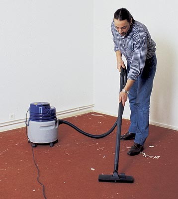

Превосходной подложкой может служить ковролин с коротким ворсом. Предварительно его следует тщательно очистить от твердого мусора или частиц, способных создать неровности на ламинатном полу. |

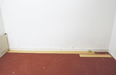

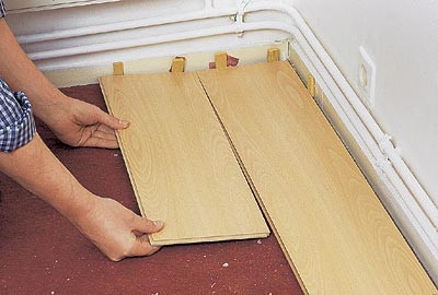

Вдоль стены, от которой вы начинаете работу, уложите первый ряд планок в направлении падения дневного света, вставив клинья |

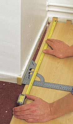

Чтобы каждый раз не измерять длину последней планки в ряду, приложите ее к предшествующей и прочертите линию отреза на ее обратной стороне при помощи угольника. |
Промажьте клеем торцевой паз планки и вставьте его в гребень уже установленной. Примерный расход клея составляет 0,5 |

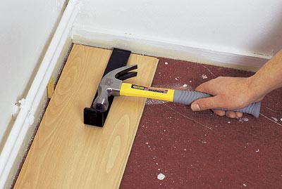

Прижать планки, расположенные близко к стене, позволяет специальное приспособление. Нижняя поверхность этого инструмента снабжена войлочными прокладками, чтобы не поцарапать покрытие. |

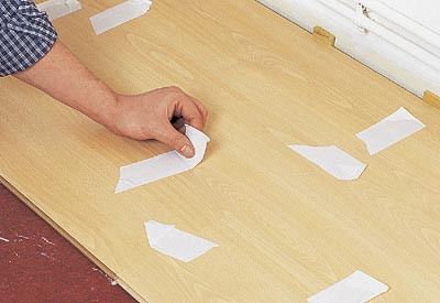

Когда два первых ряда уложены, скрепите их стыки в нескольких местах широкой клейкой лентой, чтобы планки не сместились. |

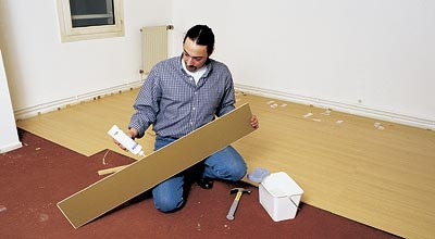

Значительно удобнее промазывать клеем пазы планки до ее укладки, чем на уже установленной и соприкасающейся с полом. В |

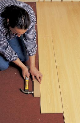

Чтобы прижать планки друг к другу продольными краями, приложите к ним деревянную рейку и постучите по ней достаточно массивным молотком. Можно также воспользоваться обрезком ламината и резиновой киянкой. |

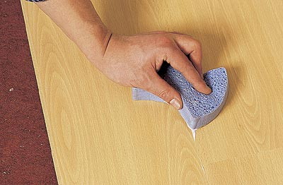

Излишки клея с поверхности паркета сразу же удаляйте тряпкой или влажной губкой. |
Если необходимо отрезать часть планки неправильной формы для укладки у стены или, как изображено на рисунке, у разделительной перегородки, измерьте длину и ширину нужного отрезка ламината с учетом зазора между стеной и планкой. |

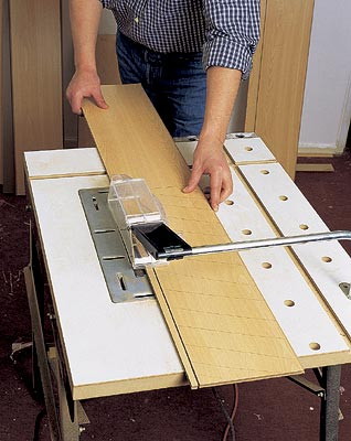

Разрежьте планку по разметке, лучше всего |

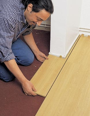

Отрезав, приложите ее продольной стороной к уложеному ряду, вставьте гребень в паз и сместите до упора, предварительно подложив клин для соблюдения зазора. |
С другой стороны разделительных перегородок планки укладываются таким же образом. Каждая последняя в ряду выпиливается индивидуально, поскольку стены редко бывают абсолютно перпендикулярными. |

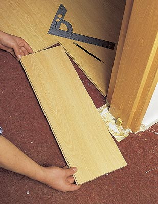

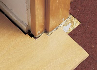

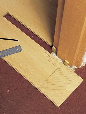

Чтобы уложить паркет около дверной коробки, нужно вырезать нижнюю часть косяков по высоте ламината, либо точно выпилить соответствующий контур планки. |
![]() | Нанести контур отреза с учетом зазоров между планкой и косяком можно с помощью транспортира или картонного шаблона. |
![]() | При необходимости немного подпилите торец мелким рашпилем. Если же ошибка достаточно заметна, возьмите другую планку и выпилите новый отрезок. |

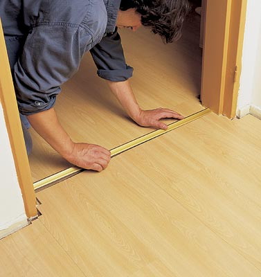

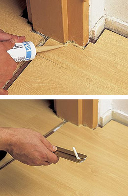

Клинья убираются через сутки после укладки паркета. Пространство между дверными косяками и планками заполняется акриловой мастикой, а в дверном проеме двух соседних комнат паркет соединяется металлическим порожком. |
