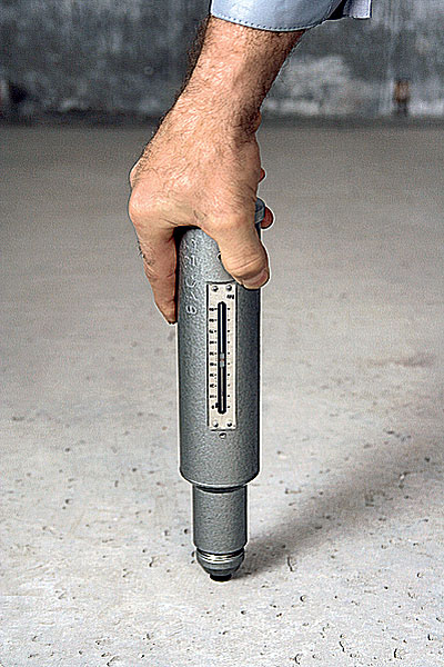

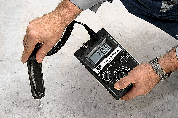

Прежде чем приступать к укладке напольного покрытия (в особенности это касается паркета, паркетной и массивной доски), необходимо провести обследование основания, которое включает измерение его влажности (а) и твердости (б) с помощью влагомера и склерометра Там, где ступала нога человекаШтучный паркет из мореного дуба Weitzer Parkett поставляет либо отшлифованным и загрунтованным, либо с лакокрасочным покрытием Там, где ступала нога человека Forbo Там, где ступала нога человека Tarkett

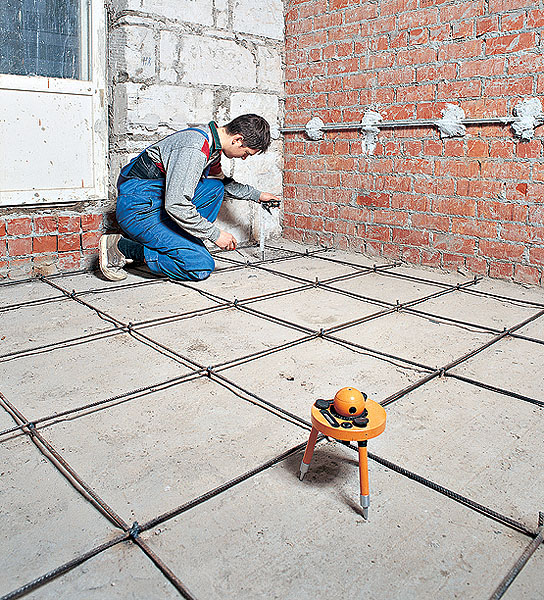

Луч лазерного прибора позволяет быстро и с высокой точностью проверить уровень стяжки Там, где ступала нога человека Casalgrande Padana

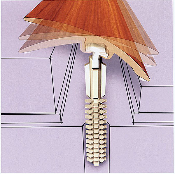

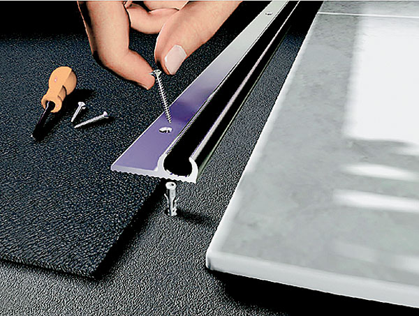

Стыковочные профили монтируют после завершения работ с обоими соседними покрытиями (а) или только с одним из них (б) Там, где ступала нога человека Keros Ceramica

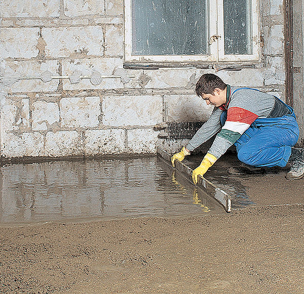

Этапы работ по отливке «мокрой» стяжки
Там, где ступала нога человекаОпределяют требуемую толщину стяжки и выставляют маячки Там, где ступала нога человекаЦементно-песчаный раствор разравнивают правилом длиной 2 м

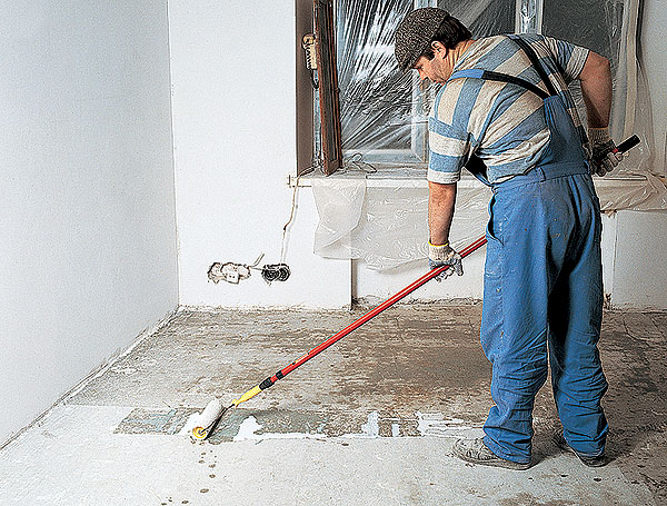

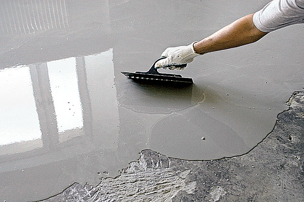

Там, где ступала нога человекаПеред заливкой самовыравнивающегося раствора стяжку грунтуют Там, где ступала нога человекаИз тонкого слоя финишного раствора удаляют пузырьки воздуха
Фото В. Чернышова

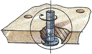

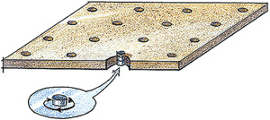

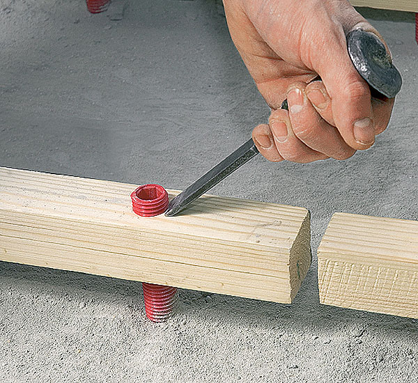

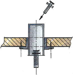

Листы регулируемой фанеры выставляют на нужном уровне, ввинчивая во втулки пластиковые резьбовые стойки (а, г), которые крепят к плите дюбель-гвоздями (в) Стойки регулируемых лаг ввинчивают непосредственно в дерево; выступающую часть стойки затем спиливают или срубают (б)

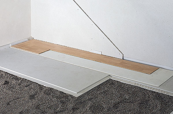

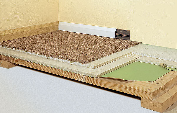

Варианты черновых полов с использованием «сухой» стяжки:
а- два слоя ГВЛВ, уложенные на листы пенополистирола (возможно только при достаточно ровной поверхности плиты перекрытия);
б- сборные гипсоволокнистые элементы по засыпке;
в- два слоя ГВЛ по дощатому настилу, устроенному на лагах, с пароизоляцией из вощеной бумаги
Сборные полы, иначе называемые "сухой" стяжкой, можно смонтировать на плитном основании или поверх дощатого настила по балкам. Они представляют собой различные комбинации листовых, рулонных материалов и сухой засыпки. Сборные полы обеспечивают быстрый монтаж основания под большинство покрытий и существенно повышают звукоизоляцию перекрытия (при толщине 70мм- более чем на 20дБ). Они более чем в 1,5 раза легче стяжек из раствора, однако имеют значительную толщину и не годятся для укладки тонких рулонных покрытий. Комплексные системы для "сухих" стяжек (засыпка плюс настил) производят компании Knauf (Германия) и Optiroc (Финляндия). Стоимость материалов с монтажом- около 700руб. за 1м2.

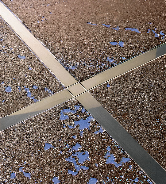

Стыкуем, компенсируем, декорируем
Там, где напольное покрытие из дерева или ламинированных HDF примыкает к стенам и опирающимся на перекрытия элементам интерьера (стойкам, колоннам ит.д.), а также в местах стыков с другими покрытиями следует оставлять зазоры. Для штучного паркета и массивной доски они должны быть не менее 10мм; для покрытий, уложенных "плавающим" способом,- не менее 15мм. Устен зазор закрывают плинтусом, который можно жестко крепить только к стене. Весьма практичны съемные пластиковые либо алюминиевые плинтусы с внутренней полостью (кабель-каналом). Стыки разных напольных покрытий можно декорировать двумя способами- с помощью декоративных порожков (деревянных, металлических, из ПВХ ит.д.) или пробковых компенсаторов. Последние не возвышаются над полом, а значит, полностью соответствуют модным тенденциям. Зато порожки позволяют визуально сгладить небольшие перепады высоты, которых иногда все-таки не удается избежать, а также незаменимы при использовании рулонных покрытий (линолеум, ковролин). Пробковые компенсаторы и деревянные порожки всегда в наличии у крупных фирм, торгующих паркетом, паркетной и массивной доской: "Паркет Холл", Tarkett Rus, Trade Forest (все- Россия) идр. Широкий ассортимент плинтусов и порожков из металла и пластика предлагают компании "Мир профиля" (Россия), Bona (Германия), Duuri (Финляндия), Pergo (Швеция), Neuhofer Holz (Австрия), Aspo, Darek, Polmar (все- Польша) идр.
Регулируемые полы бывают двух видов: регулируемые лаги и регулируемая фанера. Такие полы опираются на плиту перекрытия через часто расположенные резьбовые стойки, что позволяет "вывести горизонталь" при значительных неровностях опорной поверхности. Если понадобится, то с помощью регулируемых лаг можно поднять уровень чистового пола на высоту до 220мм от перекрытия- так иногда оборудуют невысокие подиумы, скрывая под ними коммуникации (например, ведущие к кухонному "острову"). Фанера регулируется в гораздо более скромных пределах- 30-70мм, но зато "съедает" меньше высоты помещения. На рынке представлены два крупных поставщика систем регулируемых полов- Nivell System (Швеция) и "Департамент Новых Технологий" (Россия). Цена материала с монтажом- около 750руб. за 1м2.

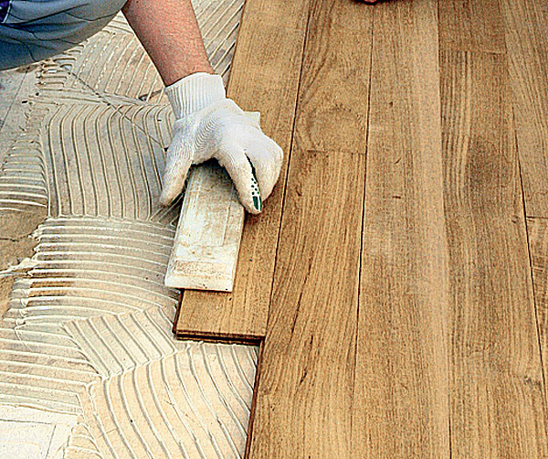

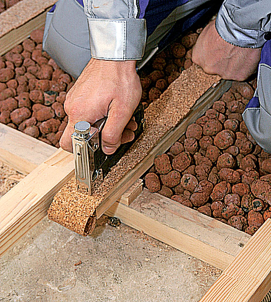

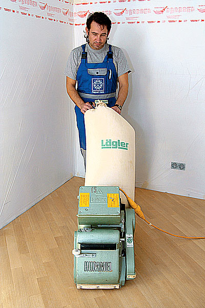

Этапы укладки штучного паркета

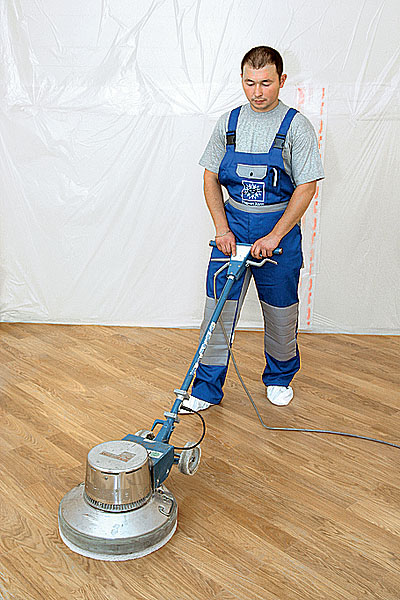

Там, где ступала нога человекаДля изоляции ударного шума на лаги укладывают полосы из прессованной пробковой крошки Там, где ступала нога человекаЛисты фанеры крепят к лагам шурупами с шагом 30-40мм по разметке Там, где ступала нога человекаПаркетные планки сплачивают несильными ударами молотка через проставку
Там, где ступала нога человекаУложенный штучный паркет требует обработки мощной ленточной шлифмашиной Там, где ступала нога человекаДля финишного покрытия чаще применяют лаки на основе полимерных эмульсий Там, где ступала нога человекаПосле высыхания каждого слоя лака требуется снять ворс эксцентриковой шлифмашиной
