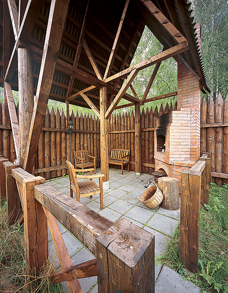

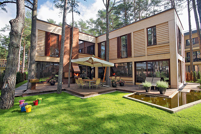

Признаемся честно: мы, жители северных стран, неравнодушны к южному колориту. Аведь в самих словах "терраса", "патио" звучит шум прибоя у побережья Франции или Испании. Вот и прижились на наших дачах открытые и крытые площадки с пешеходным настилом. Ипоскольку погодные условия у нас гораздо более суровые, чем в Средиземноморье, к сооружению такого настила необходим серьезный подход.
Фото Р.Шеломенцева
Архитектор Э.ПеншикисСлово "терраса" мы привыкли употреблять в разных значениях. Так можно назвать и просторное крыльцо, и устроенную поблизости от дома площадку с садовым камином, и "пирс" у декоративного водоема. К«семейству» террас условно относят веранды и беседки, балконы и лоджии, а также эксплуатируемые кровли. Во всех этих зонах требуется обустроить прочный, красивый и практичный пол, способный долго прослужить под открытым небом. (Оговоримся сразу, что вариант с остекленной террасой в статье мы не рассматриваем как лишенный большей части уличной специфики).

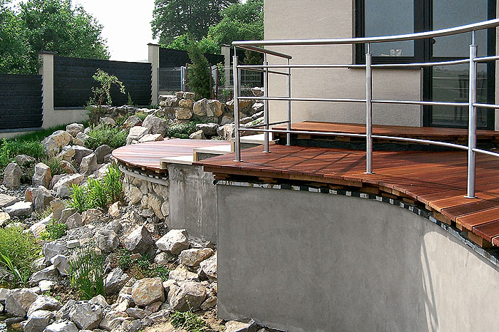

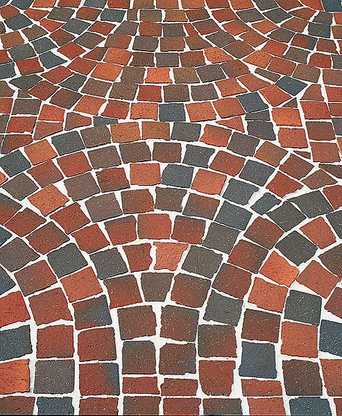

Фото 1 Фото К.Манько |
Фото 2 Strher |
Фото 3 DLH Group |

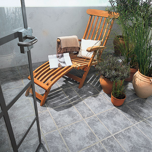

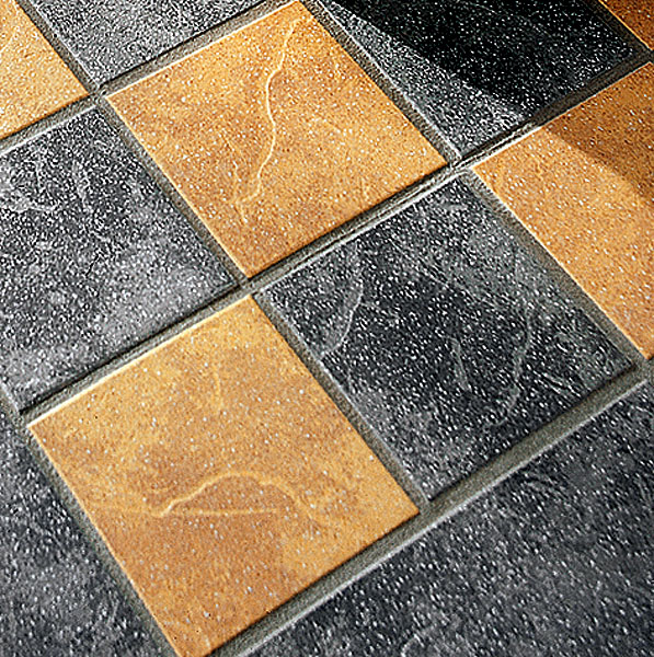

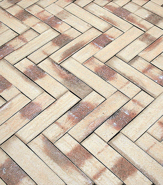

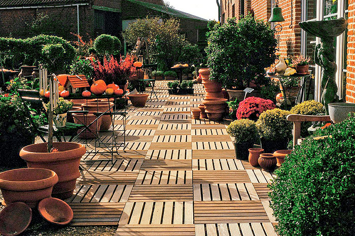

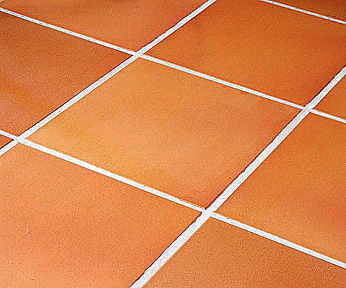

1-2.Тротуарную плитку(1) чаще всего укладывают на песчаную подушку; керамическое покрытие(2) требует прочного бетонного основания.

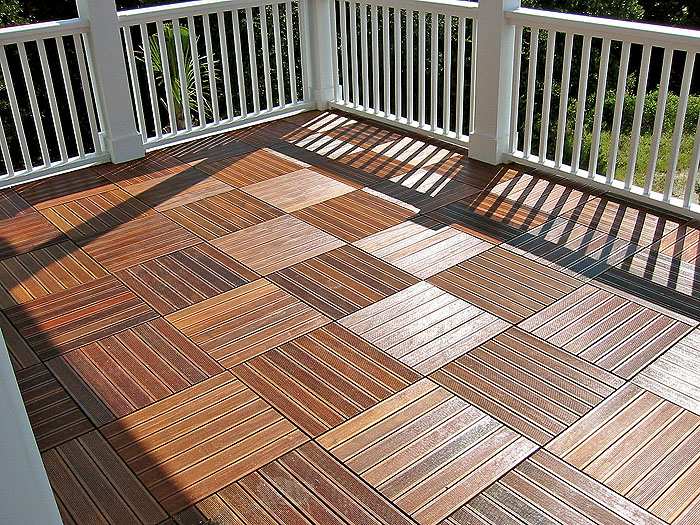

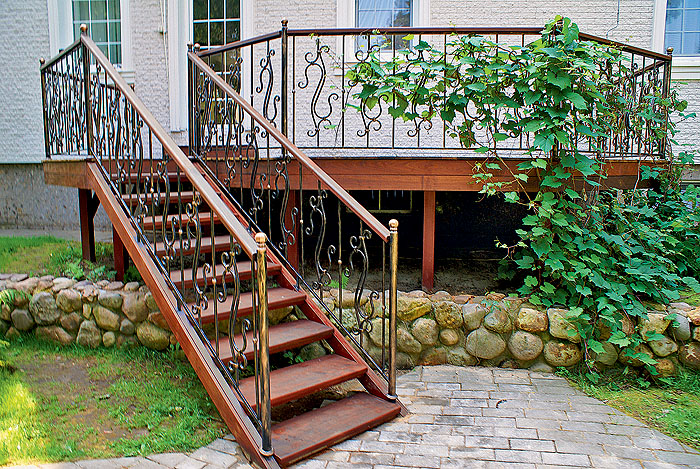

3.Садовый паркет прост в монтаже и долговечен. Такое покрытие эффектно смотрится как на просторных, так и на небольших террасах, и по нему приятно ходить босиком.

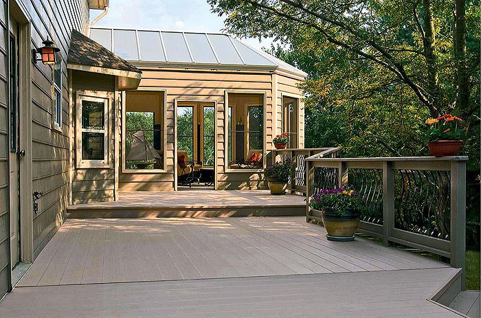

Фото 4 Millennium Decking |
Фото 5 NES |
Фото 6 DLH Group |

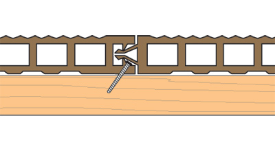

4.Террасная доска из ДПК прекрасно сочетается с виниловым сайдингом, возможно, вскоре этот материал станет столь же доступным и популярным.

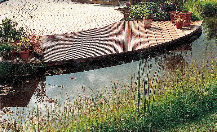

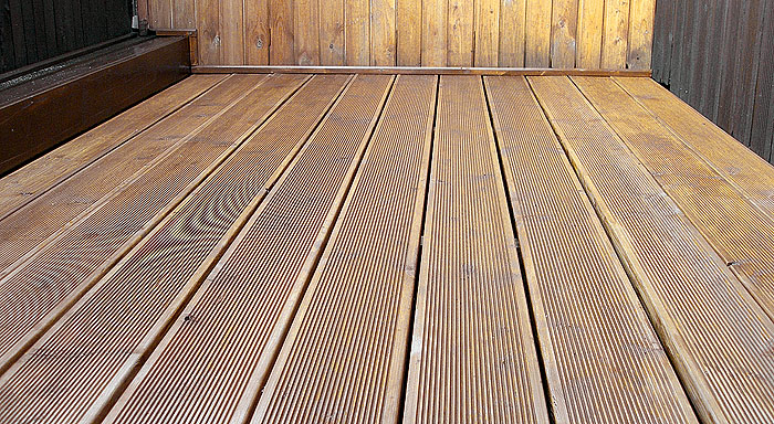

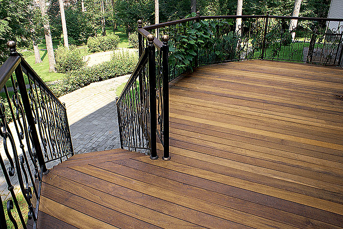

5-6.Дощатый настил из тропических пород дерева способен стать ядром архитектурной или ландшафтной композиции.
Для устройства уличных полов лучше приобрести особые пиломатериалы- террасные и палубные доски. Ите и другие часто называют декингом (от англ. deck- "палуба"). Палубная доска- гладкая со скругленными краями. Террасная имеет рифленую поверхность ("вельвет"), предохраняющую от скольжения после дождя. Тыльная ее сторона также снабжена канавками- более широкими, компенсирующими внутренние напряжения, возникающие при перепадах влажности. Толщина досок настила- 22-40мм. Более тонкая доска предназначена для укладки на сплошное ровное основание, а при толщине 27мм и более можно уже использовать балки или лаги.
Террасную и палубную доску изготовляют из стойких к гниению пород дерева. Наиболее доступны изделия из сибирской лиственницы- 1м2 доски сорта АВ толщиной 32-35мм обойдется примерно в 800руб. Доска из очень плотной древесины тропических пород (бангкирай, гарапа, ипе, итауба, кемпас, мербау, массарандуба, ятоба идр.) дороже в 3-4 раза. На нашем рынке эти пиломатериалы предлагают компании DLH Group, NES, "Кантри Пол", "Редлес", "Ресурс", "Сканинтер" (все- Россия) идр. Такая доска в высшей степени долговечна- по сроку службы она сопоставима с керамической плиткой, хотя, как и любое другое дерево, под воздействием УФ-лучей со временем меняет цвет. Монтаж настила из экзотических пород трудоемок: такие доски довольно сложно пилить и сверлить. Ктому же из-за большой массы- 850-1100кг/м3- для них требуется основание с высокой несущей способностью (при укладке на балконах и террасах консольной конструкции необходимо рассчитать, не будет ли превышена максимально допустимая нагрузка на опоры).

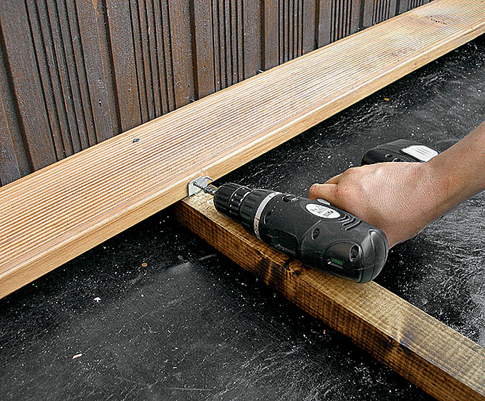

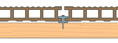

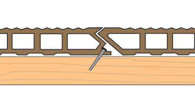

Способы монтажа декинга из ДПК:
11-спомощью металлических или пластиковых фиксаторов (системы CompoDeck, Kleine WoodFibre идр.);
12-сприменением пазогребневого соединения (Millennium Decking);
13-посредством «кликового» замка (Werzalit).

Помимо досок некоторые компании- "Лабиринт" (Россия), Hortus (Италия), Osmo Holz und Color (Германия), DLH Group- производят и квадратные модули, называемые садовым паркетом. Это набранные из планок (основанием служит пластиковая решетка) секции размером 300300 или 500500мм и толщиной 25-30мм. Друг с другом секции скрепляют посредством «кликовых» замков, расположенных по периметру пластикового основания. Паркет с секциями, набранными из одинаковых параллельных планок, по стоимости практически равен декингу, а модули со сложным рисунком примерно в 1,5 раза дороже.

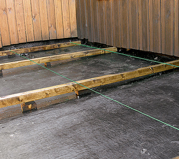

Обычно доски из ДПК привинчивают к деревянным лагам, уложенным с шагом 400мм. Некоторые фирмы предлагают монтажные лаги из того же материала, однако они пригодны лишь для идеально ровных оснований (например, бетонных плит), так как недостаточно прочны на изгиб. Доски допускается пилить как поперек (торцы закрывают специальными заглушками), так и вдоль. При появлении небольших механических повреждений или загрязнений химическими веществами их можно зашлифовать шлифовальной шкуркой.

Наиболее атмосферостойкое напольное покрытие- керамическая плитка. Выбирая ее, обратите внимание, чтобы водопоглощение материала было не более 3% (классы A I, B Ib по стандарту ISO13006). Наилучший вариант- керамогранит или клинкер с водопоглощением не более 0,1% (класс B Ia). Эти материалы стойки к истиранию и выдерживают сотни циклов замораживания/размораживания. Вклиматических условиях средней полосы России они прослужат на открытом воздухе не менее 50 лет. Разброс цен на керамические покрытия очень широк: 1м2- 600-4000руб. и более.

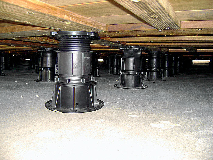

Обычно фундамент для террасы- сооружения довольно легкого- возвести нетрудно. Сложности возникают лишь на пучинистых грунтах и главным образом в тех случаях, когда террасу пристраивают к уже готовому зданию. При "плавающем" фундаменте (ленточном или плитном) предугадать, как будут "сосуществовать" массивный дом и легкая пристройка, далеко не просто. Если поручить работы непрофессионалам, скорее всего печальные последствия не заставят себя ждать. Например, уже через год-два пол террасы может приобрести уклон к основному строению, что ведет к периодическому увлажнению и соответственно сокращению срока службы его фундамента. Аесли пристройка была подведена под крышу, «привязанную» к стене здания и одновременно покоящуюся на столбах с опорой на фундамент террасы, вся эта конструкция почти наверняка покосится.
Основание под террасу необходимо возвести таким образом, чтобы подвижки фундаментов дома и пристройки друг относительно друга не влияли на геометрию здания. Чаще всего наиболее простым и рентабельным решением является использование регулируемых опор (винтовых домкратов), типоразмер которых подбирают, исходя из расчетной нагрузки. Влюбом случае грамотное решение сможет порекомендовать только специалист после исследования грунта, фундамента дома и проведения соответствующих расчетов.

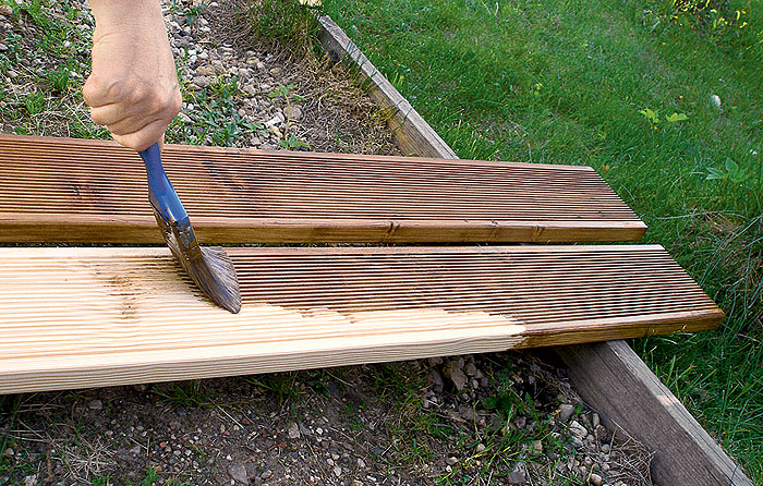

Лакокрасочный вопрос
Подобрать долговечное покрытие для уличного настила весьма непросто. На рынке представлено множество защитно-декоративных полимерных составов для наружных работ, однако в основном они предназначены для стен, карнизов и других элементов здания, "работающих" не в таких экстремальных условиях, как полы. На досках террасного настила большинство подобных покрытий не продержится и двух сезонов, а с выступающих ребер "вельветовой" доски они начнут отслаиваться уже через парумесяцев.
Гораздо эффективнее так называемые яхтные лаки, выдерживающие атмосферное воздействие и эксплуатационные нагрузки в течение 3-6 лет. Их выпускают фирмы «Поли-Р», "Финкраска-ФК" (обе- Россия), Tikkurila (Финляндия), Beckers (Швеция), международный концерн Akzo Nobel идр. Но эти лаки, как правило, бесцветные, а колеруют их немногие фирмы.
Универсальны специальные масла, пригодные для обработки любых твердых пород дерева, в том числе и термически обработанного. Они бывают разных цветов, защищают поверхность от растрескивания и "прощают" ошибки неопытным малярам. Главные же их недостатки- высокая стоимость (не менее 900руб. за 1л) и необходимость 1 раз в 1-2 года обновлять покрытие, предварительно очистив поверхность от грязи и пыли. Масла для пропитки дерева есть в ассортименте Brita, Land Аrk, Varathane (все- США), Osmo Holz und Color идр.
