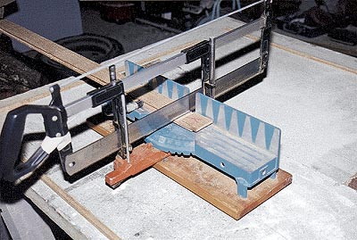

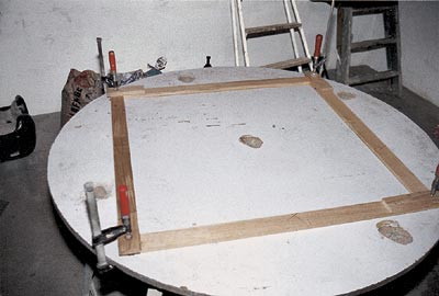

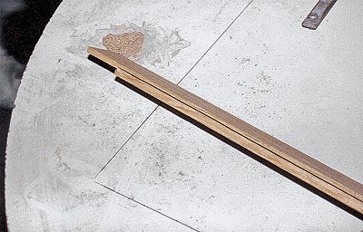

Пол из провинции ПеригорДубовые планки для рамок вначале обстругайте, затем выберите в них пазы, а лишнее обрежьте ножовкой на приспособлении для распилки под углом. Пол из провинции ПеригорНа концах каждой планки сделайте вырезы для соединения в полдерева так, чтобы выпиленные части располагались на противоположных плоскостях (одна сверху, другая снизу). Пол из провинции ПеригорПланки склейте под прямым углом друг к другу (проверьте по угольнику!) на плоской плите и прижмите к последней струбцинами. Пол из провинции ПеригорРамки уложите на пол диагоналями вдоль комнаты и скрепите между собой вставными фанерными планками на клею. Штифты, вставленные по углам рамок, дополнительно укрепляют конструкцию. Пол из провинции ПеригорПоверхность деревянных рамок закройте защитной клейкой пленкой. Внутрь рамок на цементный клей положите плитки. Пол из провинции ПеригорПри укладке плиток между ними оставьте равные промежутки, которые аккуратно, чтобы не испачкать рамки, заполните мастикой для затирки швов. Пол из провинции ПеригорС верхних внешних ребер рамок снимите двухмиллиметровую фаску под углом 45. Дерево покройте полуматовым лаком или воском.

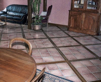

Проблема ремонта ветхого пола была решена c помощью старинного метода. Отслужившие свой срок доски заменили квадратами из керамической плитки, обрамленной деревянными рамками. Такой вид мощения пола (сочетание дерева и плитки) еще можно встретить в некоторых сельских местностях старой Европы

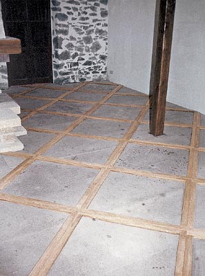

После того как старые доски пола сняли, поддерживающие его балки и опорные лаги были тщательно осмотрены и очищены. Затем промазаны инсектицидным и противогрибковым (фунгицидным) составом, а некоторые, наиболее ветхие, заменены на новые. Для выравнивания горизонтальной поверхности по бокам старых лаг набиты накладки с интервалом не более 50см (при необходимости добавляют новые лаги). Основание пола, на который укладываются рамки с плитами, можно изготовить из листов водостойкой ДСП толщиной 22мм, на их торцах делаются соответствующие шпунты или гребни. После этого листы соединяются друг с другом и приворачиваются шурупами к опорным лагам. Основание плиточного пола готово.

Ножовка и стусло (приспособление для распилки под углом)

Для каждой рамки отпиливается по четыре одинаковые планки длиной 875мм. Их концы обрабатываются для соединения в полдерева (на длине 50мм) с помощью ножовки и стусла. Запилы делаются с противоположных сторон, а именно: с одной стороны сверху, с другой- снизу. На каждой планке посередине кромки, которая будет лежать на внешней стороне рамки, фрезеруется паз шириной 5мм и глубиной 10мм. Внего вставляется соединительная планка из пятимиллиметровой фанеры, используемая для скрепления соседних рамок между собой.

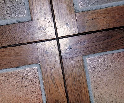

Посередине противоположной кромки каждой планки с помощью одноугловой фрезы в 45 и фрезера делается продольный паз (пропил) глубиной 6мм и сечением в виде прямоугольного треугольника. Рамку следует собирать так, чтобы скошенная часть пропилов на всех планках была обращена к полу. Этот треугольный паз играет двойную роль: просверлив трехмиллиметровые отверстия, перпендикулярные его наклонной стенке, вы сможете привернуть рамку к основанию из ДСП шурупами диаметром 325мм; а помимо этого, при укладке плитки паз замазывается цементным клеем, что обеспечивает лучшее сцепление плитки с деревянной рамкой. Ктому же паз создает местное расширение клеевого шва, которое уменьшает риск его растрескивания, поскольку древесина и обожженная глина имеют разные коэффициенты термического расширения. Сверхних ребер рамки снимается двухмиллиметровая фаска под углом 45. Это позволяет получить маленькие канавки в форме буквы «V» между рамками, визуально отделяя одну от другой. Сборку четырех планок следует проводить на гладкой плоской поверхности. Их надо аккуратно соединить в форме правильного квадрата.
Склейка производится полиуретановым клеем для дерева, который устойчив к влаге, быстро расширяется при сушке, плотно заполняя швы. Места стыков сжимаются четырьмя струбцинами; при этом между ними и планками необходимо положить деревянные прокладки. Завершающая отделка заключается в выравнивании торцевых сторон рамок и тщательной шлифовке всей конструкции мелкозернистой абразивной шкуркой.

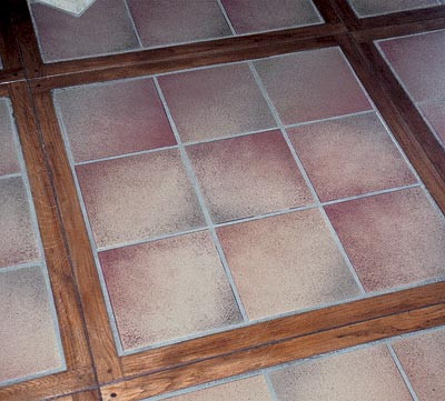

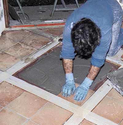

Плитка помещается внутрь рамок. Клей для глиняной или керамической плитки и дерева нанесите на всю площадь основания. Между плитками, между плитками и рамкой оставьте промежутки шириной около 6мм. Каждую кладите, слегка постукивая резиновым молотком, на слой клея. Затем оставленные зазоры затрите специальной мастикой, сохраняющей после затвердевания некоторую упругость и «приспосабливающуюся» таким образом к деформации древесины.
После удаления остатков клея и затирки снимите защитную пленку. Затем уложите дубовые плинтуса- отделочный этап завершен.

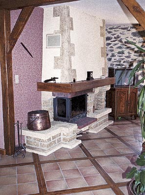

В предлагаемом варианте перигорский пол устанавливался на основание из водостойкой ДСП. Но вполне подойдет и бетонное покрытие, и старая плитка или иная ровная устойчивая поверхность.
