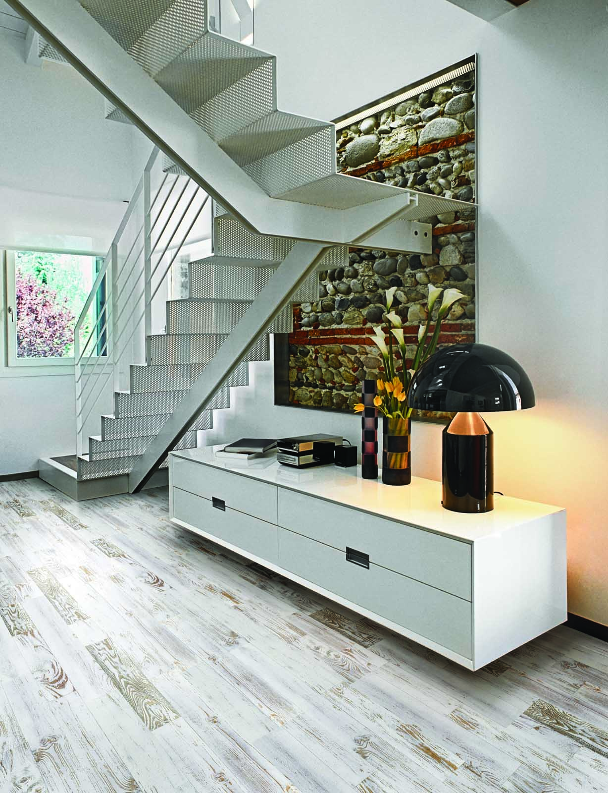

![Пол из паркетной доски: вопросы и ответы](/uploads/59654f97192a3.jpg)
Пол из паркетных досок достаточно стабилен в тёплые дождливые дни, когда воздух очень влажный, и зимой, когда он становится сухим из-за работающего отопления. Фото: Barlinek

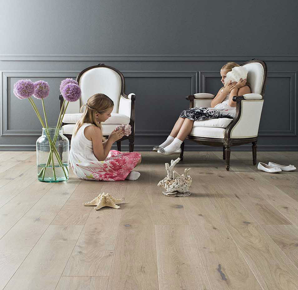

![Пол из паркетной доски: вопросы и ответы](/uploads/59654fc18e6d0.jpg)
Паркетная доска Wood Plus (основа — HDF высокой плотности и шпон дуба), коллекция Loft (Corkstyle), лак, 1230 × 200 × 9,6 мм (3030 руб./м²). Фото: Corkstyle
