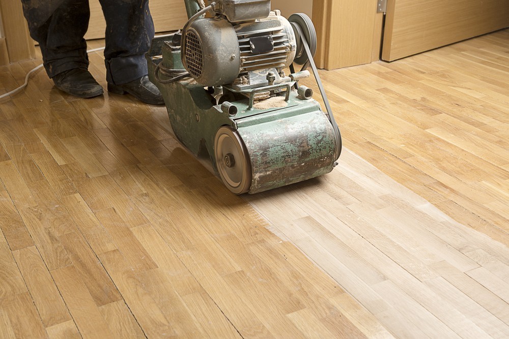

- Шлифмашина барабанного или ленточного типа. Предназначена для грубой или предварительной шлифовки. Работает с абразивом зернистостью 40-80 единиц. Подходит для дощатых полов и паркета. Различия между барабанным и ленточным оборудованием невелики. В первом случае склеенная в круг полоса наждачки надевается на барабан, во втором лента устанавливается между прижимными роликами.

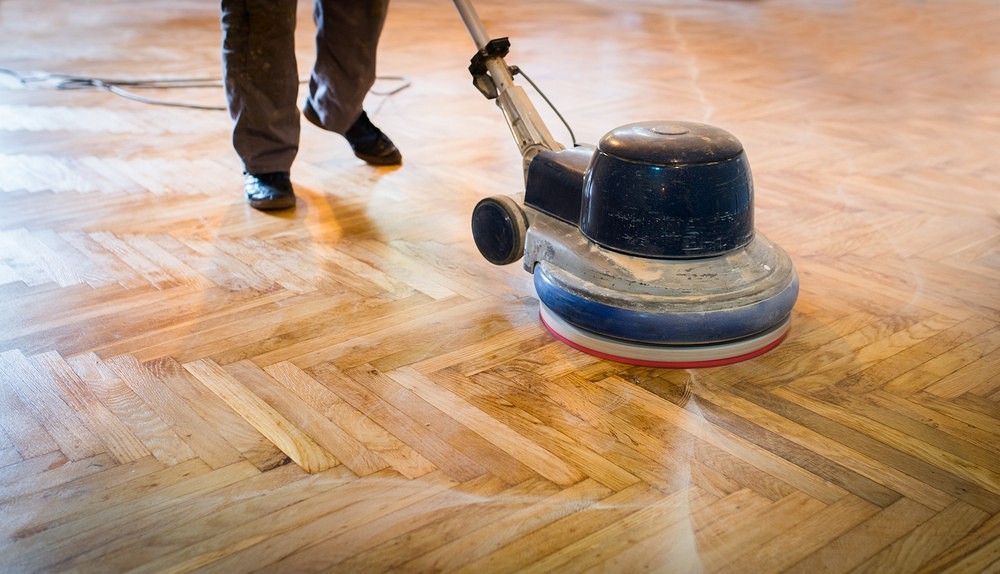

- Плоскошлифовальная машина. Ее назначение — тонкая шлифовка. Выпускается две разновидности: с тремя дисками и с одной насадкой. В первом случае агрегат оснащен тремя абразивными дисками, которые вращаются вокруг своей оси и одновременно обращаются около общего центра. У приборов с монодиском только одна абразивная насадка, вращающаяся вокруг центральной оси.

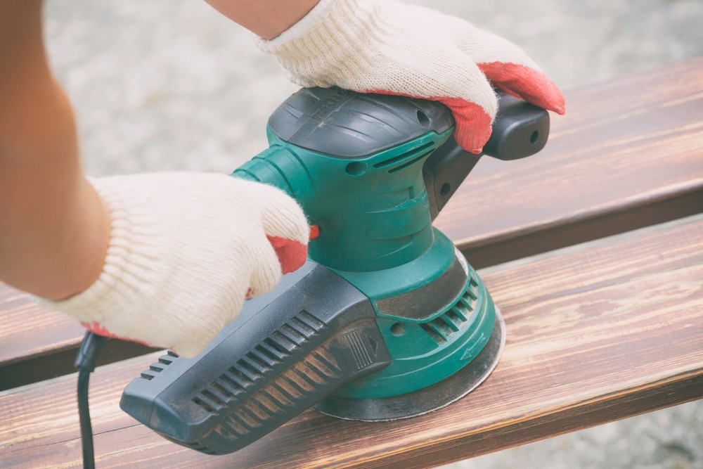

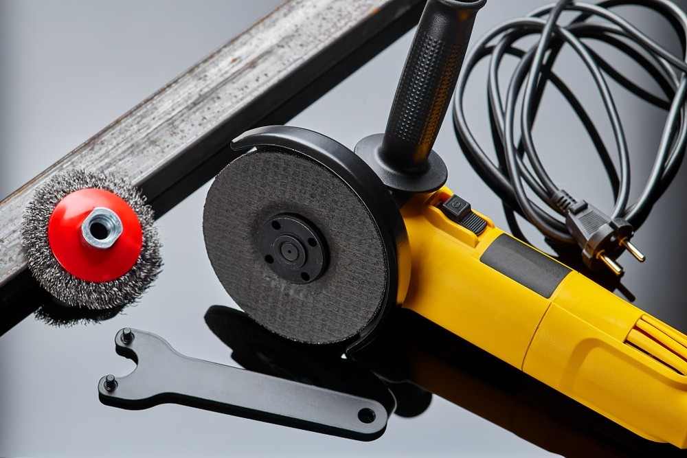

- Угловые шлифмашины: болгарки, эксцентриковые и вибрационные полировальные машинки. Подходят для обработки небольших участков или труднодоступных мест. Работают с абразивами разной зернистости, выполняют грубую и тонкую шлифовку.

Начальная обработка предполагает шлифовку абразивом зернистостью от 40 до 60 единиц. Лучше всего делать это ленточной или барабанной шлифмашинкой, но можно использовать и болгарку с соответствующими насадками. Хорошо, если есть возможность регулировать прижимное усилие насадки. Это повышает качество работы. Двери и окна перед началом процедуры желательно плотно закрыть. Пыли будет много, сквозняки станут переносить ее с обработанных участков на необработанные, что нежелательно.

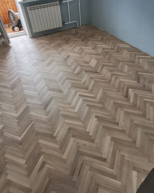

Важный момент — направление обработки. Если деревянные элементы уложены так называемой «палубной укладкой», их обрабатывают строго вдоль волокон древесины. Двигают оборудование от одной стены до другой. При разнонаправленной укладке типа щита или плетенки шлифуют крест-накрест. Укладка «елочкой» обрабатывается по диагонали, инструмент должен двигаться равномерно, без дополнительного нажима. Художественно выложенный паркет шлифуется круговыми движениями по спирали от краев комнаты к ее центру.
Процесс шлифования периодически останавливают и проверяют состояние абразива. Он быстро истирается, поэтому его заменяют. Если делать это несвоевременно, пострадает качество обработки: останутся плохо отшлифованные участки.

На этом этапе убирают самые мелкие неровности и дефекты. Лучше всего делать это с помощью плоскошлифовальной машины. Зернистость абразива подбирается в зависимости от состояния покрытия. Она может быть от 60-70 единиц и выше. Обработка проводится аналогично грубому шлифованию. Инструмент направляют вдоль волокон, периодически заменяют истершийся абразив.
