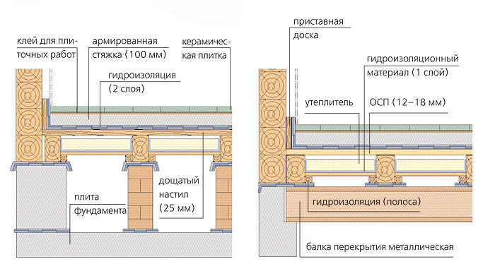

Размер плитки варьируется в широких пределах Палуба в теремеКонструкция полов по междуэтажным перекрытиям Палуба в теремеКонструкция полов по перекрытиям первого этажа

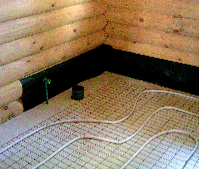

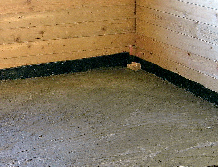

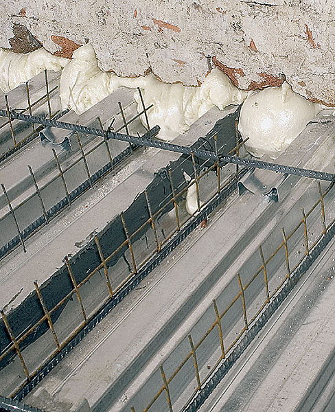

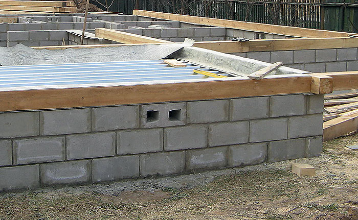

При подготовке основания пола роль опалубки играет профнастил. По периметру укладывают полосы рубероида Палуба в теремеФото В. Чернышева
Затем проводят армирование Палуба в теремеБетонная стяжка должна сохнуть не менее 14 дней Палуба в тереме "Сканинтер"

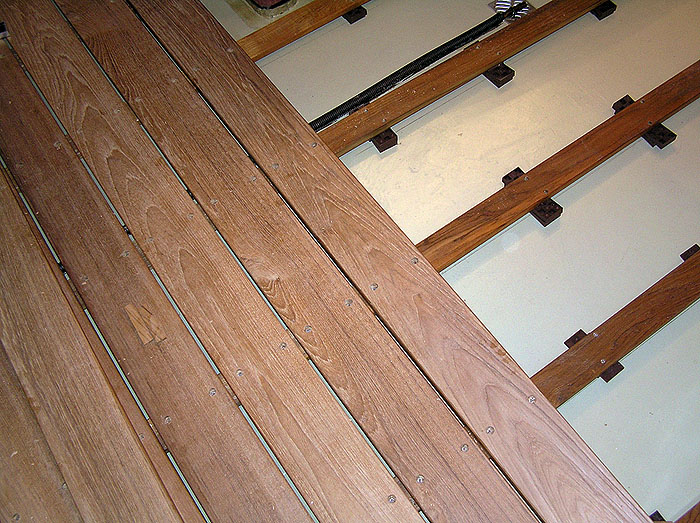

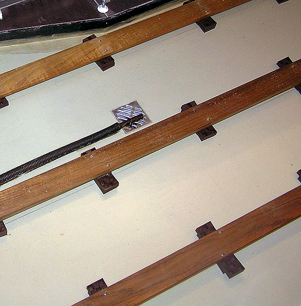

Для обустройства сливного пола на основание, гидроизолированное наливной полимерной мембраной, укладывают лаги из стойкой к гниению древесины, выравнивая их при помощи пластиковых монтажных клиньев Палуба в тереме "Сканинтер"
Доски настила привинчивают к лагам, оставляя небольшие зазоры. Шляпки шурупов закрывают деревянными пробками (иногда эти пробки входят в комплект поставки покрытия) Палуба в тереме "Сканинтер"
Готовый пол покрывают защитно-декоративным составом Палуба в теремеСамоклеящаяся мембрана в конструкции пола Палуба в тереме "Северный дом ХХI век"

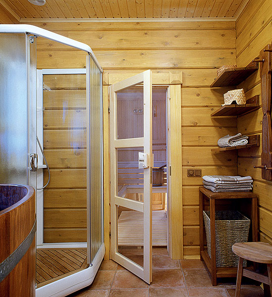

Установка душевой кабины позволяет существенно снизить нагрузки на пол в ванной

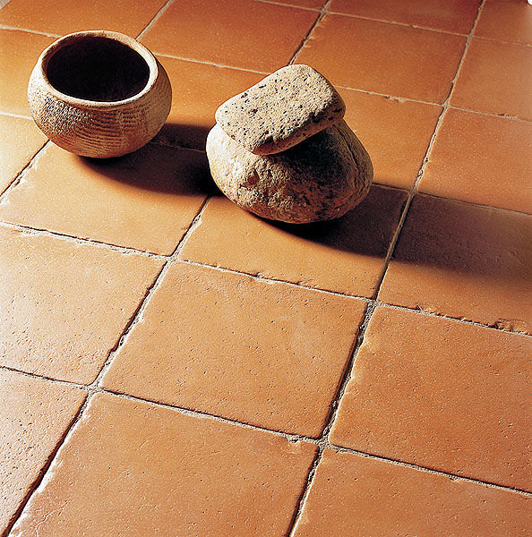

Основным требованиям, предъявляемым к напольному покрытию в ванной - прочность, износостойкость и низкое водопоглощение, - в полной мере отвечают такие материалы, как керамическая плитка, керамогранит и мозаика (см. " Великолепное трио", " Многоликий керамогранит"). Любое из названных покрытий укладывают на ровное, прочное и геометрически стабильное основание. Новинка отечественного рынка- керамический паркет изначально был разработан для жилых зон, но в деревянном доме его применение в ванной может стать актуальным - он позволяет сохранить стилистическое единство интерьеров. Этот материал поставляют на рынок такие фирмы, как "Лира Керамика", "Сокол" (обе- Россия), Colli, Grespania, Halcn Сermicas, Keros Сermica, Peronda, Roca (все- Испания), RHS, Settecento (обе- Италия) идр. Материал представляет собой керамогранит и обладает меньшим водопоглощением, чем керамическая плитка (0,05-0,5 %). "Керамическим паркетом" материал назван весьма условно, так как он имитирует не только паркет, но и массивную доску из различных пород дерева, в том числе состаренную. Керамический паркет отечественного производства стоит от 500руб. за 1м2, импортный- 950-3000руб. за 1м2.

Перекрытие по деревянным балкам. Все же большинство бревенчатых и брусовых домов строят на столбчатом или ленточном фундаменте, а основой перекрытия первого этажа являются деревянные балки. Впервом случае их редко крепят к стене, предпочитая укладывать на выступ цоколя, во втором - врубают между вторым и третьим венцами. Дополнительной опорой балкам служат кирпичные или бетонные столбики, которые располагают на небольшом расстоянии друг от друга (1-1,5м). Теоретически такое перекрытие не должно быть зыбким и позволяет отлить по нему стяжку описанным выше способом. Однако на пучинистых грунтах из-за различной глубины заложения фундаментов стен и срединных опор балок, а также неодинаковой нагрузки происходят их сезонные вертикальные подвижки относительно друг друга. Даже незаметные глазу, они приводят к растрескиванию бетонной стяжки (ее армирование результативно далеко не всегда). Если фундамент заложен ниже глубины промерзания, помогает утепление подпольного пространства: засыпка шлака, керамзита в сочетании с оклейкой цоколя листами пенополистирола ит.п. (при этом важно не забывать затыкать на зиму продухи в цоколе). Если же фундамент ленточный плавающий, одним из наиболее эффективных способов устройства бетонного основания пола в ванной считается отказ от дополнительных опор и максимальное усиление балок перекрытия.
Меняем дерево на металл. Большинство крупных строительных фирм при проектировании бревенчатых или брусовых домов с ванной на первом этаже заменяют деревянные балки металлическими двутаврового сечения (допускается также применение тавра и швеллера). Эти балки помещают в специальные гнезда кирпичного или бетонного цоколя с таким расчетом, чтобы их верхняя полка выходила на уровень цоколя. На это прочное основание укладывают несъемную опалубку и заливают цементно-песчаную стяжку (в раствор желательно добавить пластификатор). Резонен вопрос: почему нельзя использовать готовые железобетонные изделия? Потому что в этом случае строители связаны необходимостью следовать заданным стандартным размерам и вынуждены устраивать такое перекрытие для всего первого этажа, что экономически нецелесообразно.
Свистать всех наверх! При сооружении междуэтажного перекрытия деревянным балкам альтернативы нет. Их врубают сковороднем между венцами либо- в последнее время все чаще- используют специальные металлические кронштейны.
Поскольку междуэтажное перекрытие опирается лишь на стены, при его проектировании важно учитывать несущую способность балок. Так, например, при расчетной нагрузке 400кг/м2 минимально допустимое сечение балок, уложенных на расстоянии 600мм друг от друга в пролете шириной 2000мм, составляет 11070мм, при ширине пролета 2500мм- 12080, 3000мм- 14090 (диаметр бревен- соответственно 110, 130 и 140мм).
Но в ванной нагрузка на пол крайне неравномерна, а потому требуется увеличить сечение балок как минимум на 25 %. Если же в ванной проектом предусмотрена цементно-песчаная стяжка, то требуется учесть ее массу (до 90кг/м2 при толщине всего 4см), а также полностью избавиться от зыбкости перекрытия, уменьшив расстояние между балками до 350-400мм.

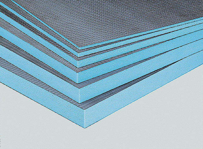

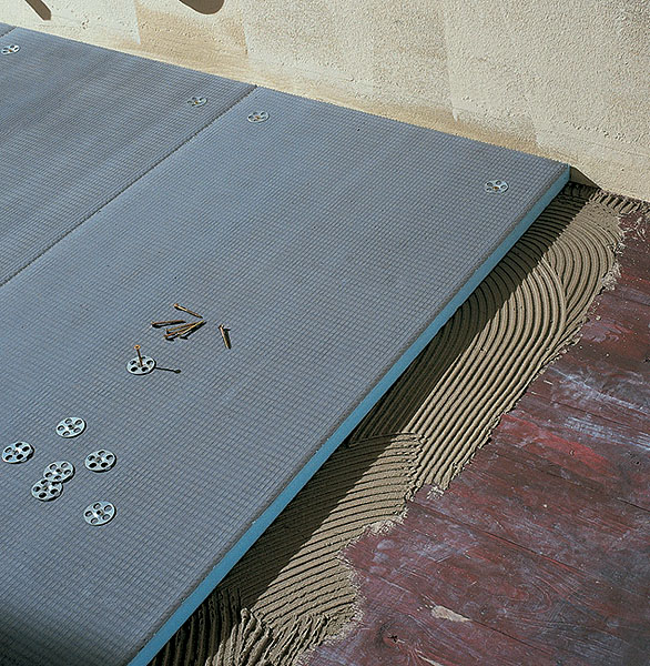

Нельзя ли полегче? Цементно-песчаная стяжка является наиболее распространенным, но далеко не единственно возможным основанием для чистового пола в ванной. Гипсоволокнистые влагостойкие листы (ГВЛВ), сандвич-панели на основе экструдированного полистирола, ОСП или водостойкая фанера (толщиной не менее 20мм)- вот неполный перечень материалов, которые задействуют в этом слое (поверх дощатого настила) при невысокой несущей способности перекрытия. Но, поскольку от зыбкости пола мы в этом случае не избавляемся, к чистовому покрытию предъявляют дополнительное требование- пластичность, которому удовлетворяют дерево и ламинат.

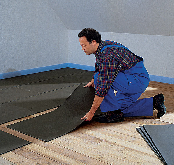

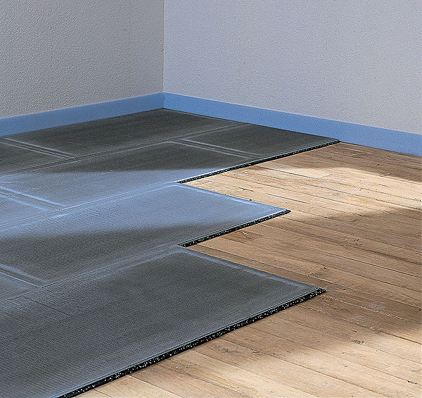

Панели обладают тепло-, звуко- и гидроизолирующими свойствами, отлично подходят для того, чтобы подготовить дощатый пол к монтажу плитки

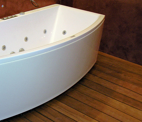

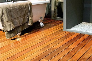

Древесина тика содержит большое количество эфирных масел, благодаря чему тиковая доска не впитывает влагу, а значит, не гниет и не меняет размеров. Древесину тика применяют при строительстве яхт и прочих конструкций, постоянно подвергающихся воздействию воды и агрессивных сред. Тик нельзя покрывать лаками на основе органических растворителей, иначе он частично потеряет водоотталкивающие свойства. На отечественном рынке представлена шпунтованная доска для настила из индонезийского и бразильского плантационного и дикорастущего тика. Изделия высшего качества производят из дикорастущего бирманского тика. Вкачестве основы пола из тиковой доски используют водостойкую фанеру марки ФСФ, корабельную фанеру, допустима и укладка на бетонное основание. Доски приклеивают к основе с помощью полиуретанового клея, например концерна Sika. Пол из тиковой доски может быть не только водостойким, но и водонепроницаемым. Для этого швы между досками заполняют специальным судовым герметиком, обладающим хорошей адгезией к дереву, в том числе к маслянистым породам, и необходимой пластичностью. После того как герметик высохнет, пол шлифуют и покрывают несколькими слоями тонирующего или бесцветного масла.
Антон Устинов, технический директор компании «Сканинтер»
Сливной пол. Понятие "сливной пол" часто пугает нас, потому что такие полы практически не встречаются в городских квартирах- их чаще обустраивают в банях, саунах, бассейнах. Однако сливной пол может стать надежной страховкой в случае прорыва трубы, "бури", устроенной ребенком в ванной, опрокинутой емкости с водой ит.п. Существуют две основные системы сливных полов: поверхностная и подповерхностная, которую чаще называют террасной.
Слив с поверхности предполагает уклон водонепроницаемого (из плитки, специального линолеума ит.д.) чистового пола к трапу (сливной воронке с решеткой и гидрозатвором), подключаемому к канализационной трубе. Террасная система конструктивно значительно сложнее: чистовой пол делают из досок или реек с расстоянием между ними и приподнимают на несколько сантиметров над «черным» полом, защищенным слоем герметичной гидроизоляции. Этому «поддону» придают уклон к трапу либо желобу, снабженному трапом. Чистовой пол выравнивают посредством системы лаг и клиньев или опорных столбиков. Необходимо также предусмотреть съемный элемент, что облегчит ревизию «поддона» и трапа; можно сделать настил и полностью разборным. Лаги, как и доски чистового пола, изготовляют из стойких к гниению пород древесины.

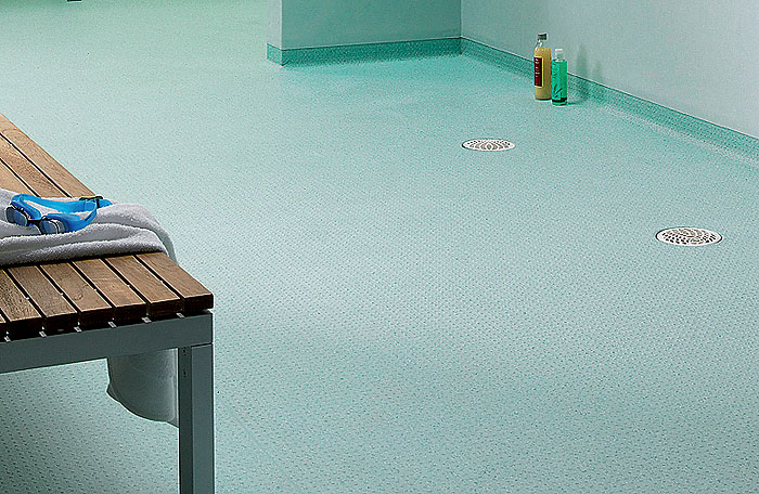

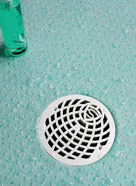

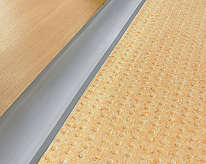

Основные достоинства линолеума- пластичность, прочность, простота в укладке и невысокая цена. Гомогенный (однородный по всей толщине) поливинилхлоридный линолеум не подвержен воздействию влаги, но в ванной комнате этого недостаточно- важно не допустить проникновения воды в конструкции перекрытия. Специально для "влажных" помещений фирма Tarkett выпускает рулонное покрытие Granit Multisafe. Полотна стыкуют методом горячей сварки, а их двухметровая ширина позволяет свести количество стыков к минимуму. Такие покрытия были специально разработаны для применения в общественных бассейнах, душевых ит.п., а потому обладают высокой износостойкостью и хорошим сопротивлением скольжению, комплектуются бордюрами, водостоками, порогами и манжетами. Стоимость материала- от 750руб. за 1м2. ПВХ-покрытие укладывают на цементно-песчаную стяжку.
