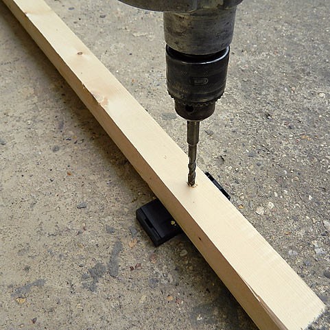

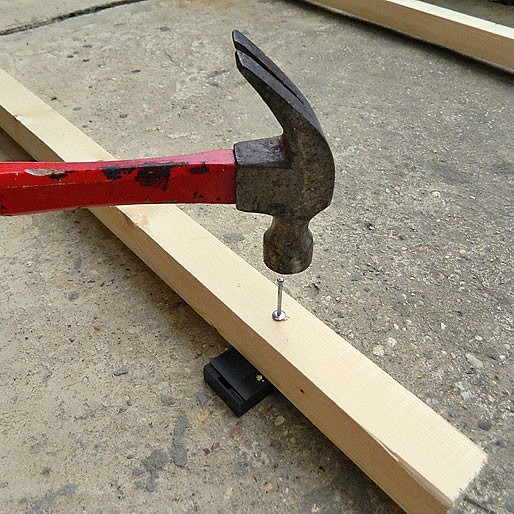

Быстро создать ровное и прочное основание для дощатого или паркетного пола позволяют лаги. Обычно их делают из антисептированных хвойных брусков и надёжно, с шагом не более 1,5 м крепят к плите перекрытия шурупами диаметром от 4,5 мм или металлическими дюбель-гвоздями. Чтобы нивелировать перепады уровня, используют подкладки из негниющих материалов (например, пластика), зафиксированные мастикой.

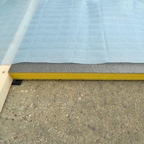

При устройстве пола на лагах желательно использовать специальные крепления с виброгасящей резиновой вставкой. В то же время для изоляции воздушного шума пространство между лагами следует заполнить минеральной ватой или керамзитом. Фото: «СаундГард»
Перед монтажом лаг всю площадь пола необходимо обработать цементно-полимерной гидроизоляцией. Кроме того, специалисты рекомендуют заполнить пространство между лагами керамзитовым гравием, а поверх расстелить пароизоляционную плёнку, чтобы влага из нижнего помещения не проникала в половицы. Если необходимо значительно улучшить звуко- и теплоизоляционные характеристики перекрытия, керамзит стоит заменить на плиты из минеральной ваты.

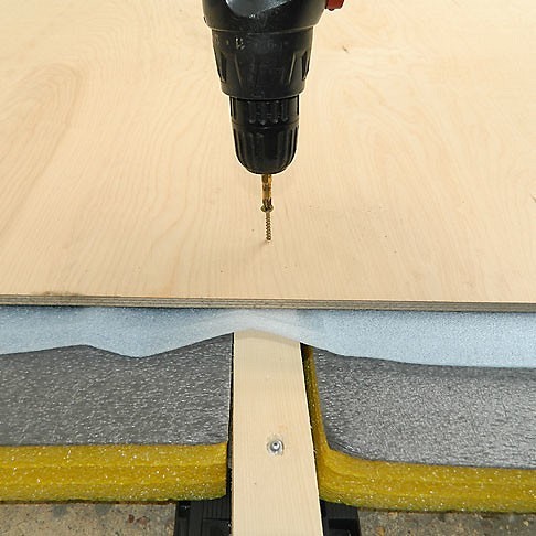

Массивную доску толщиной от 35 мм, в принципе, можно крепить непосредственно к лагам сечением 50 × 70 мм и более, уложенным с шагом 600 мм, используя для этого скрытый кромочный крепёж. Однако чаще в квартирах применяют более тонкие (до 30 мм) покрытия из массива твёрдолиственных и ценных пород дерева. В этом случае не обойтись без сплошной опорной «базы», которую выполняют из двух слоёв фанеры суммарной толщиной 16–20 мм. Паркетные плашки или шпунтованные доски крепят к фанере гвоздями (с помощью специального пистолета) и поливинилацетатного либо полиуретанового клея.
Заметим, что между листами фанеры необходимо оставлять компенсационные зазоры шириной 3–5 мм, а по периметру помещения — 8–10 мм.
Фанеру перед монтажом следует выдержать в помещении пять–семь дней, а после укладки отшлифовать, чтобы убрать небольшие волны, мешающие стелить паркет.

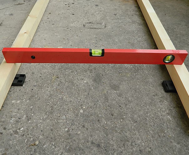

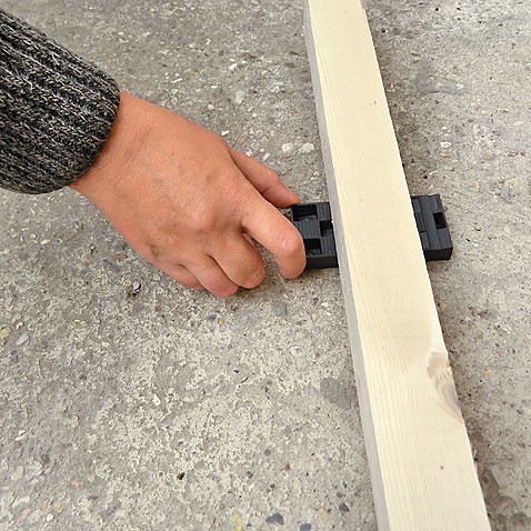

Долгое время популярны были заводские комплекты основания пола из регулируемых лаг или регулируемой фанеры. Регулировку в них обеспечивали полые пластиковые резьбовые втулки, сквозь которые осуществлялось крепление к перекрытию. Однако нагрузка на эти узлы очень велика, и конструкции часто оказывались ненадёжны из-за низкого качества пластика. Более прочны металлические резьбовые шпильки, однако их сложнее крепить к бетону. Удобны и долговечны пластиковые клинья. Они дешевле втулок и шпилек, могут быть расположены с любым шагом, а «настраивать» их ничуть не труднее.

Для лаг подойдут обычные цельные бруски сечением 50 × 50 или 50 × 70 мм. Однако важно выбирать высокосортные изделия без больших сучков, обзолов и других дефектов
