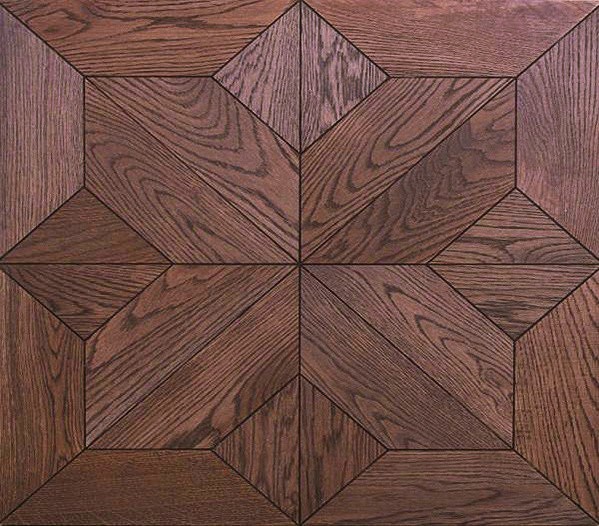

Фото: Panaget
Возможно, идея упростить и ускорить монтаж паркетных полов стала одной из причин появления модульного паркета. Именно в нём красота и выразительность дерева удачно сочетаются с передовыми технологиями производства напольных покрытий. Современный модуль, как правило, состоит из двух слоёв. Верхний, декоративный, набирают из деревянных фрагментов разной формы, цвета (толщина 3,4–8 мм), иногда добавляя детали из природного или искусственного камня, керамики, металла, мозаики.

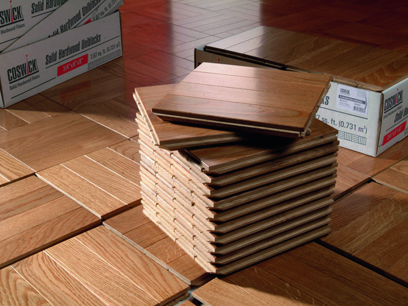

Блочный паркет Coswick — разновидность модульного. Его собирают из отдельных планок в блоки размером 228,6 Å~ 228,6 мм, используя массив дуба, ясеня, ореха. Блоки покрывают лаком или маслом в заводских условиях. На объекте их укладывают на клей, формируя шашечный узор. Фото: Coswick

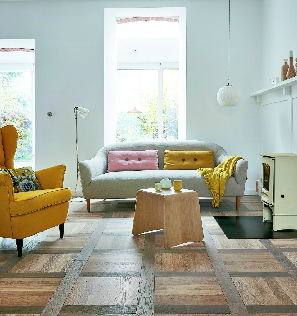

Перед укладкой, особенно в холодное время года, запечатанные упаковки с паркетными модулями выдерживают в помещении в течение нескольких дней (обычно трёх — пяти) для акклиматизации. Фото: Parketoff
