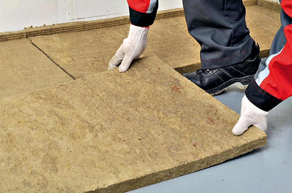

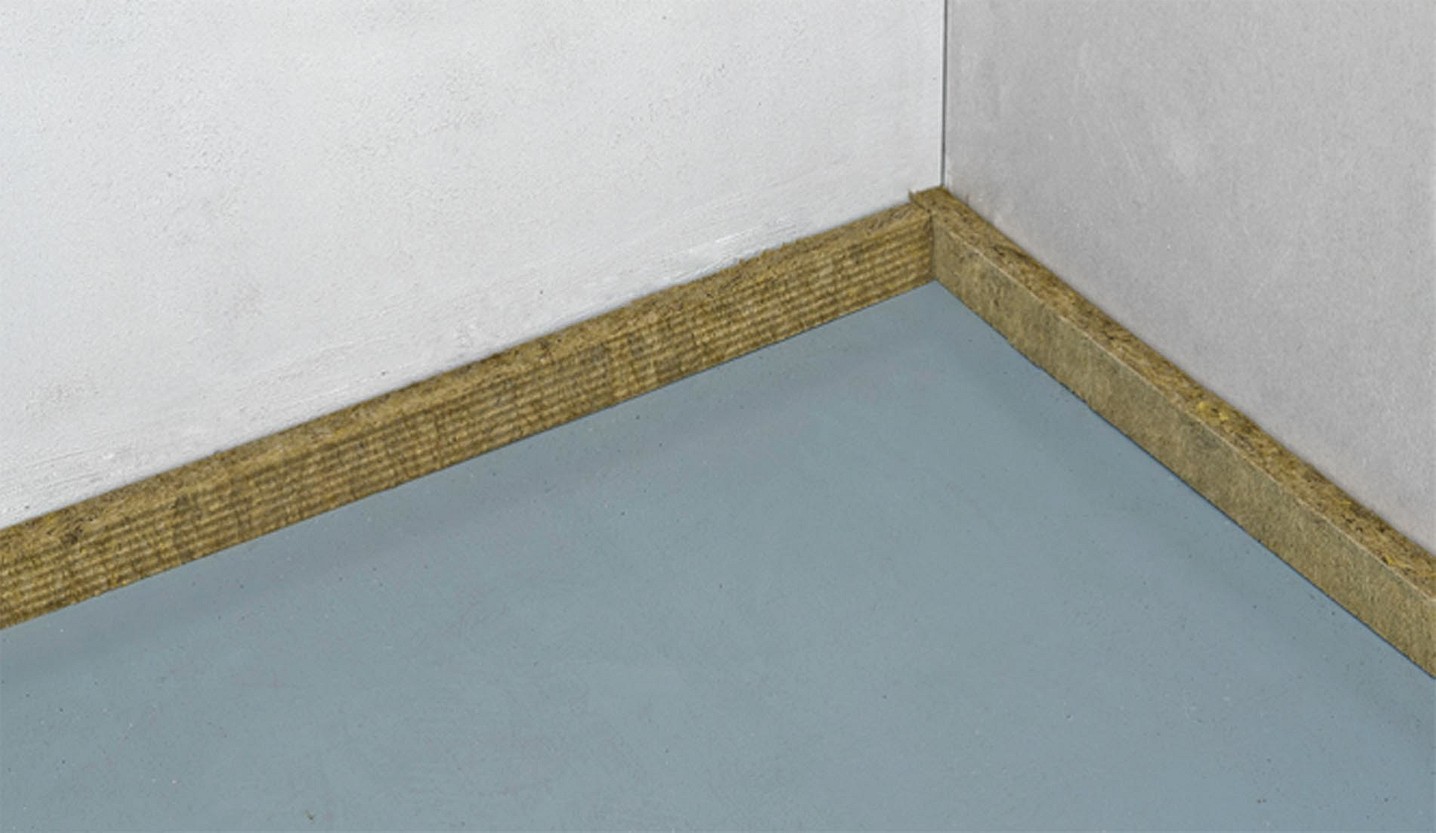

- Основание выравнивают. Для ликвидации мостиков звука по периметру пола устанавливают полосы из изоляционных плит высотой, превышающей высоту стяжки.
- Плиты изоляции укладывают плотно, с разбежкой швов 600 мм.

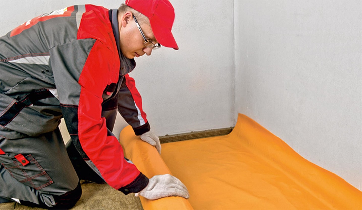

- При обустройстве пола над холодным подвалом или под цементно-песчаную стяжку настилают слой гидроизоляции из полиэтиленовой плёнки. Её раскатывают с нахлёстом полотен 10–20 см и проклеивают их двусторонним скотчем. Плёнку заводят на стену на высоту покрытия.

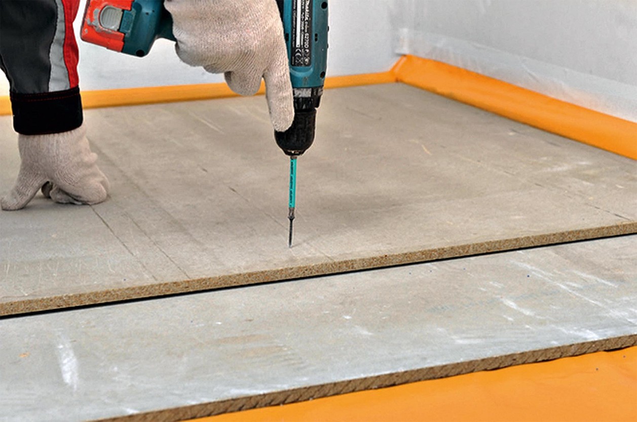

- Поверх плит Технофлор Стандарт монтируют плиты сборной стяжки в два слоя, скрепляя их между собой саморезами длиной меньшей, чем толщина двух слоёв.

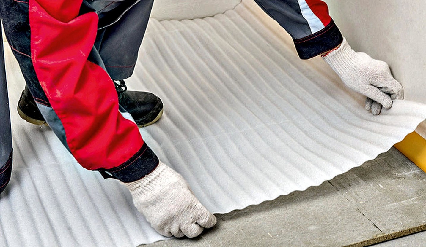

- Раскатывают подложку.

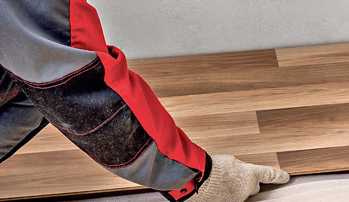

- Укладывают планки ламината. Полосы изоляции по периметру срезают на уровне чистого пола и устанавливают плинтус.

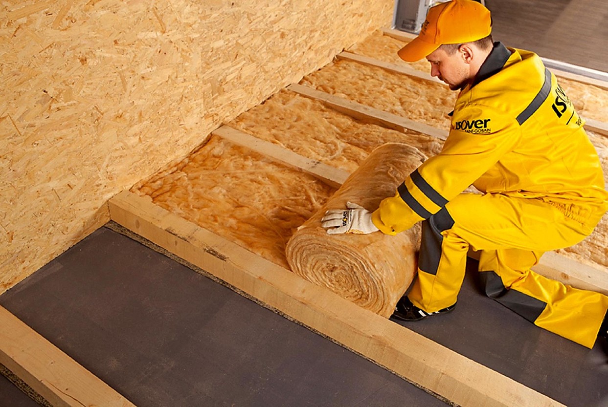

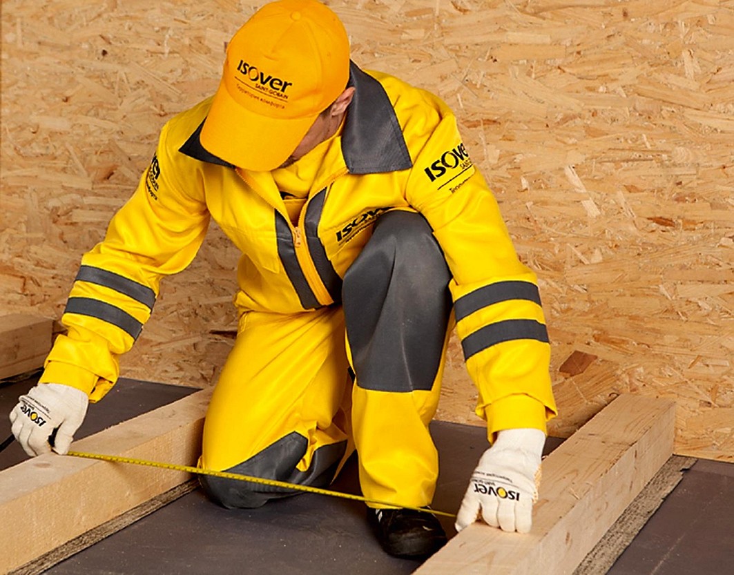

- Сначала раскладывают лаги с шагом 600 мм для удобной установки враспор плит теплоизоляции. В местах контакта лаг с основанием прокладывают листы гидроизоляции, чтобы предотвратить гниение и разрушение деревянной конструкции.
- С помощью уровня выставляют горизонтальную плоскость. Утеплитель раскатывают между лаг без дополнительной фиксации. Он должен закрыть всё пространство без разрывов и щелей.

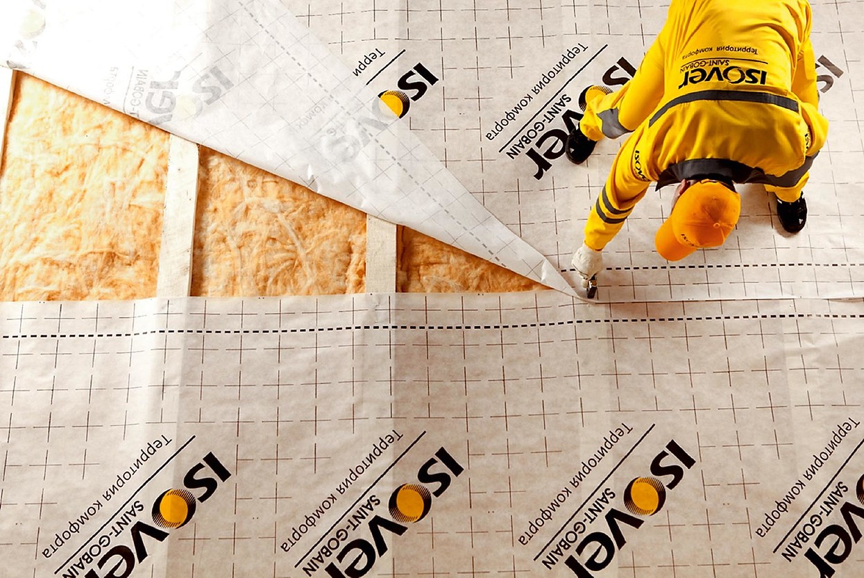

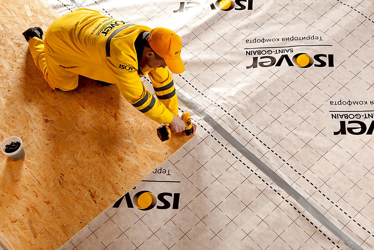

- Затем по всей плоскости настилают пароизоляционную мембрану Isover VS80 с интегрированной монтажной лентой (нахлёст 10-15 см, стороной с логотипом Isover к утеплителю) и прикрепляют её к лагам строительным степлером.
- Поверх пароизоляции монтируют листы OSB или влагостойкой фанеры, которая служит основанием для финишного покрытия пола.
