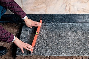

Хорошо размешанный, однородный раствор укладывайте мастерком на место, где предполагается уложить первую плиту. Начинать необходимо отугла помещения и при этом учтите, что бордюрный стеновой камень должен быть расположен ниже уровня поверхности уложенной плиты. Гранитные плиты кладутся впритык к стене. Уложив первую плиту на подготовленную поверхность «подушки», мягким простукиванием резиновой киянки придайте ей идеально горизонтальное положение, проверяя его с помощью уровня. Уложив таким образом несколько плит по двум соседним углам помещения, при помощи шнура, натянутого по верхней плоскости уложенных плит, производим укладку первого ряда.

Проверьте горизонтальность поверхности строительным уровнем, при необходимости поправьте легким постукиванием киянки.

Уложив последний ряд, легким постукиванием резиновой киянкой зафиксируйте плиту в нужном положении, используя уровень.
