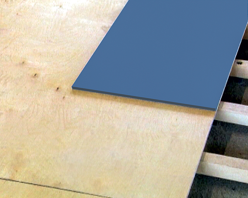

Лаги менее долговечны, чем цементно-песчаная стяжка, однако деревянное основание меньше весит, быстрее возводится и легче ремонтируется

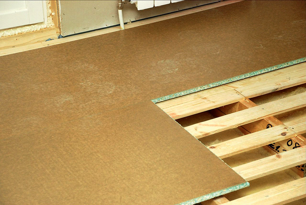

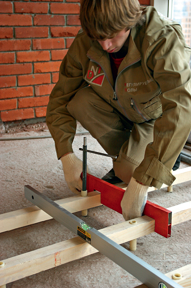

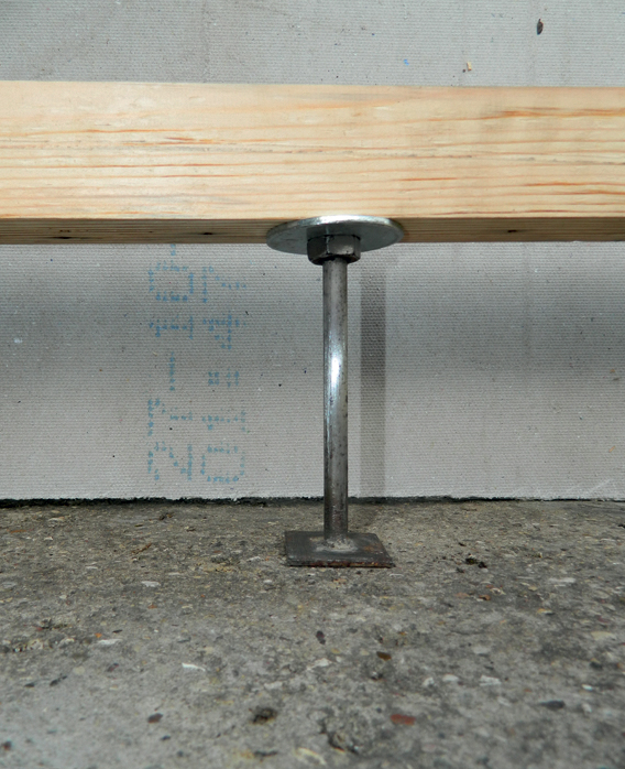

Новые лаги можно изготовить из сухих антисептированных брусков сечением 50 × 70 мм и более; алюминиевые изделия обойдутся на порядок дороже (от 260 руб. за 1 пог. м), но зато позволят увеличить жёсткость конструкции — пол будет меньше прогибаться от нагрузок и вибрировать при ходьбе. Лаги монтируют с шагом не более 500 мм, тщательно выравнивая по горизонтали — для этой цели подойдут двойные пластиковые клинья.

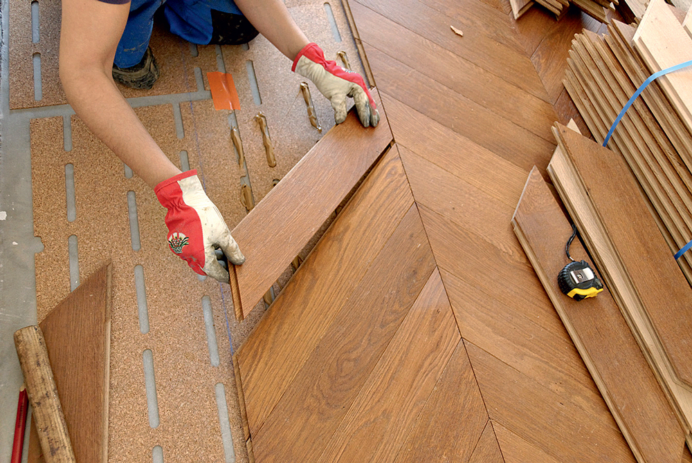

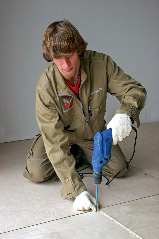

Если в качестве напольного покрытия планируется использовать ламинат, паркетную доску, штучный паркет или керамическую плитку, поверх лаг устраивают сплошной настил толщиной от16 мм из одного, а лучше двух слоёв водостойкой фанеры. При этом между листами, а также по периметру помещения нужно оставить компенсационные зазоры 4–6 мм.

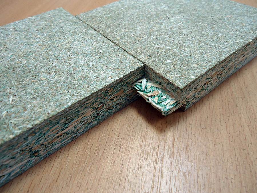

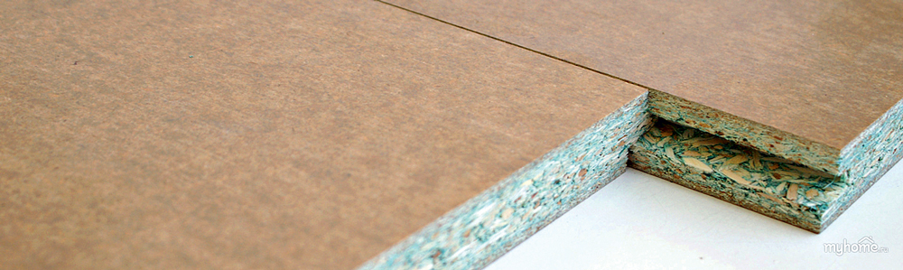

Настил под ковролин или линолеум следует выполнять из влагостойких пазогребневых ДСП (Quick Deck и его аналоги); лаги в этом случае располагают чаще — с шагом не более 400 мм, а зазор по периметру комнаты увеличивают до 10 мм (плиты монтируют без зазоров, проклеивая стыки клеем — ПВА, латексным, полиуретановым).
Массивную доску толщиной от 35 мм можно крепить непосредственно к лагам, существенно сэкономив на устройстве настила.

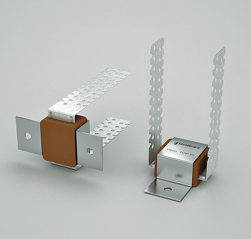

Чтобы избежать конфликтов с соседями, необходимо заложить в конструкцию пола вибродемпфирующий слой

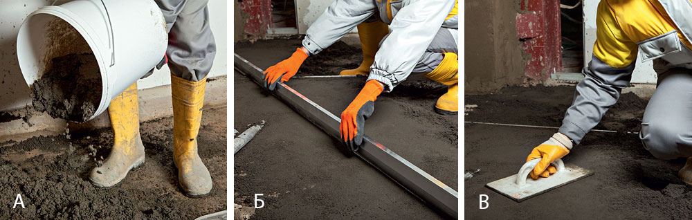

Чтобы обустроить базовую стяжку, затво­рённую водой, смесь распределяют по поверхности (а), раз­равнивают правилом (б) и тёркой (в). При этом допускается замоноличивать кабели в защитном рукаве, а также стальные и полимерные трубы

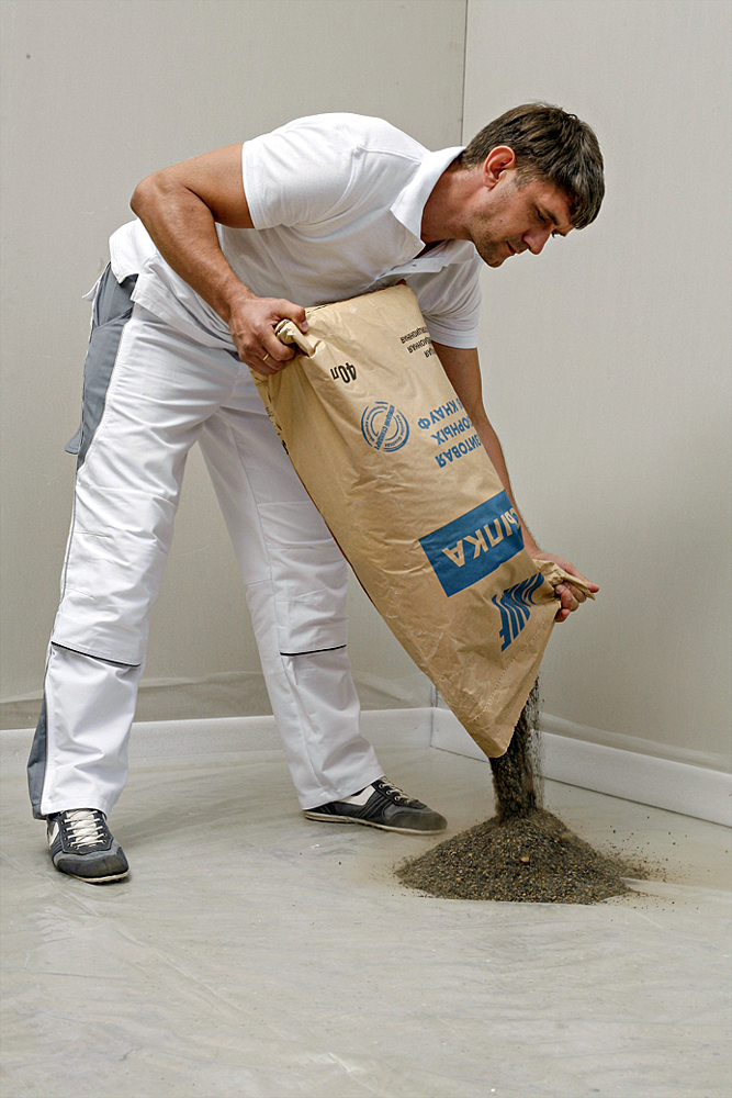

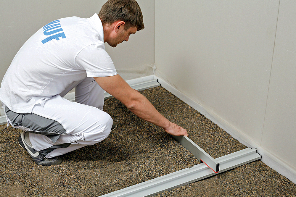

Разобрав старое основание, можно застелить перекрытие гидроизоляционным материалом, уложить новые лаги и засыпать пространство между ними мелким керамзитовым гравием (изоляция ударного шума при этом возрастёт на 4–6 дБ). Минус решения в том, что лаги придётся крепить к бетону дюбелями, что ослабит перекрытие.

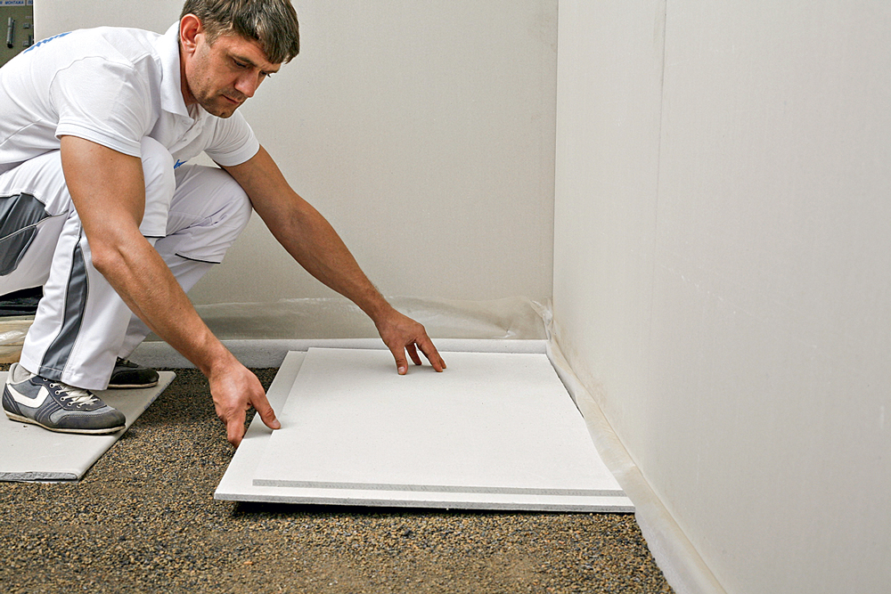

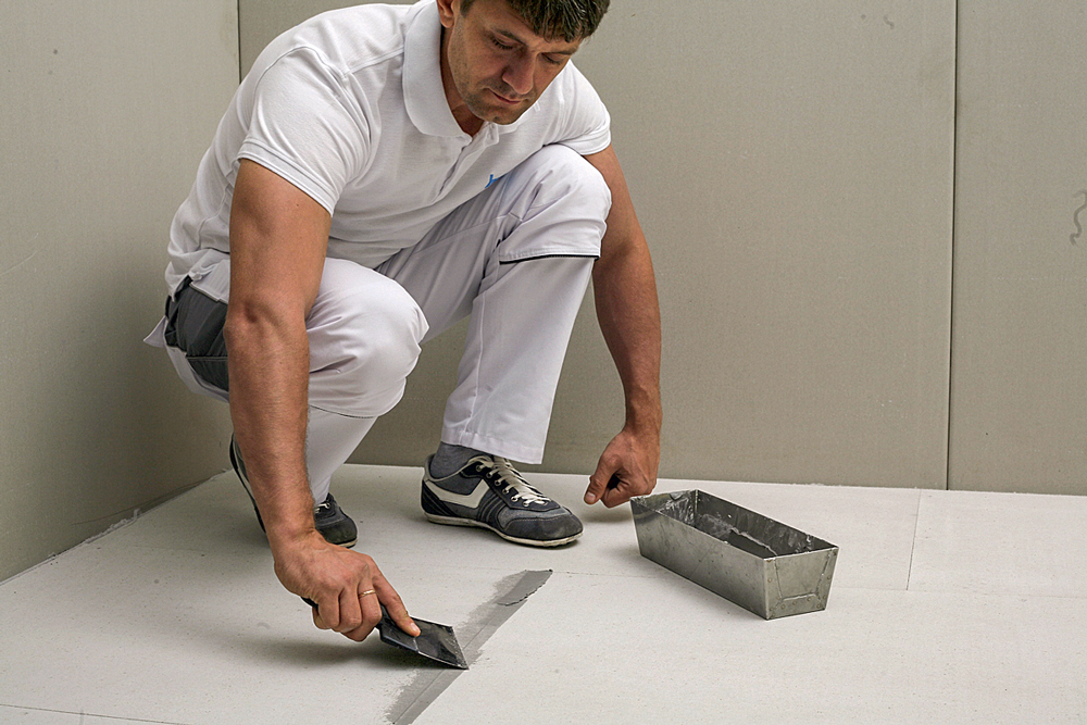

Другой (очень популярный) вариант реконструкции заключается в устройстве сухой сборной стяжки, например на базе комплектных систем фирмы КНАУФ — ОП 131 или ОП 135, состоящих из керамзитовой засыпки и влагостойких гипсоволокнистых листов (либо изготовленных из ГВЛ особых элементов пола), а также прокладочных и герметизирующих материалов. Минимальная толщина такой стяжки — 40 мм. Конструкция отлично гасит ударный шум (прибавка к собственной звуко­изолирующей способности перекрытия составит не менее 18 дБ), мало весит (от 15 кг/м2) и вполне доступна по цене (от 600 руб. за 1 м2 с учётом монтажа). Сухая стяжка может служить основанием для большинства покрытий, исключения составляют массивная доска и штучный паркет.

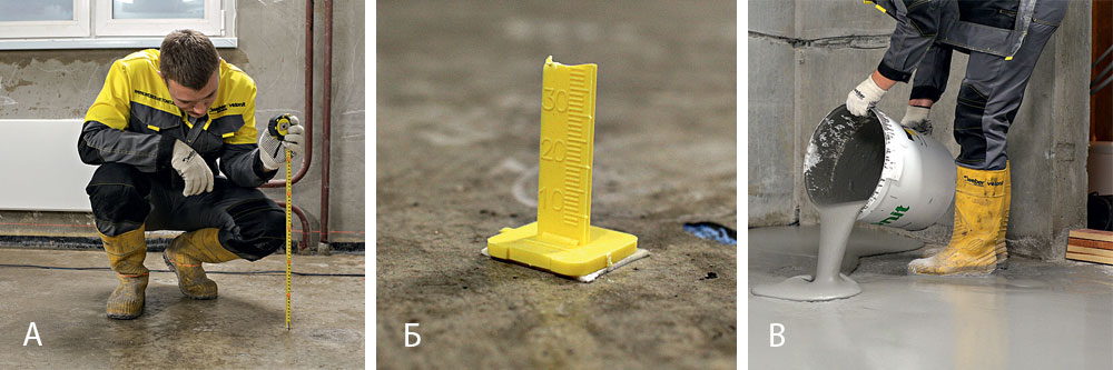

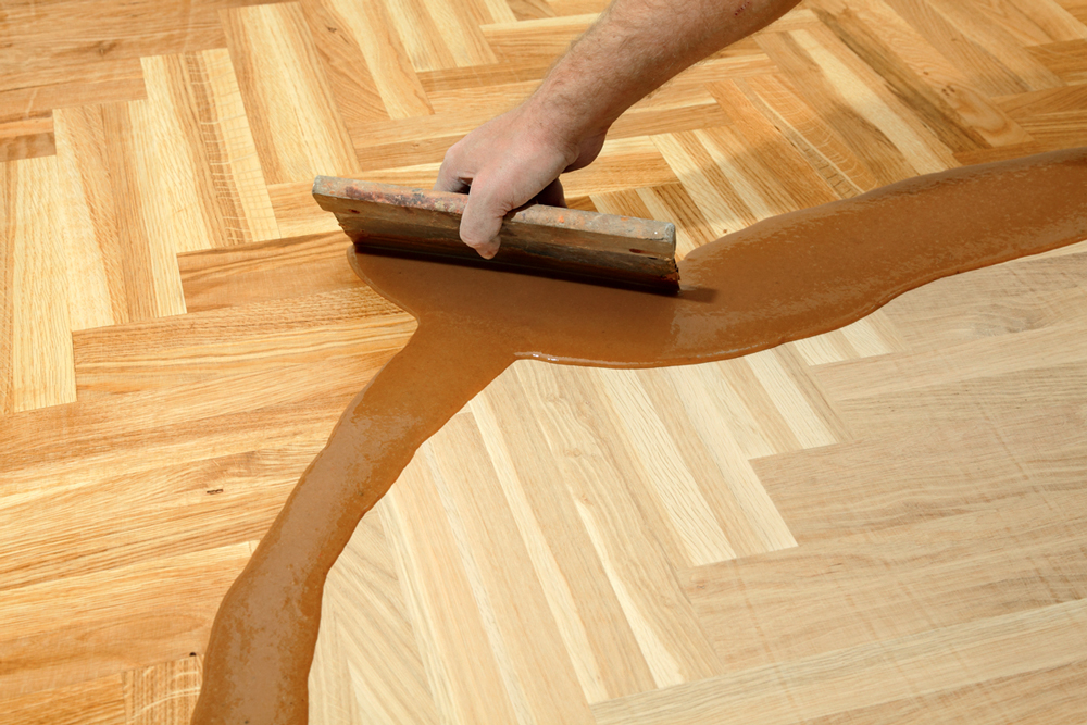

Окончательное выравнивание требуется выполнить быстро, ведь жизнеспособность жидкого раствора не превышает 2 ч. Поэтому необходимо тщательно подготовиться к началу работ: определить максимальный перепад уровня (а) и установить точечные пластиковые маяки (б). Раствор неплохо растекается по поверхности (в), однако ему приходится «помогать» скребком-ракелем и удалять пузырьки воздуха игольчатым валиком. Финишный слой сохнет от двух до семи дней

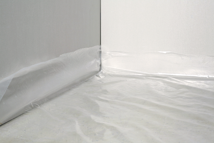

В большинстве зданий перекрытия находятся в удовлетворительном состоянии, так что допустимо устроить мокрую стяжку пола. Но стыки плит вовсе не герметичны, к тому же бетон отлично передаёт ударные шумы, поэтому, прежде чем заливать бетон, нужно уложить гидрозвукоизоляционный ковёр, для которого подойдут материалы «Аку­флекс Супер», «Шуманет-100 Гидро» и их аналоги.
