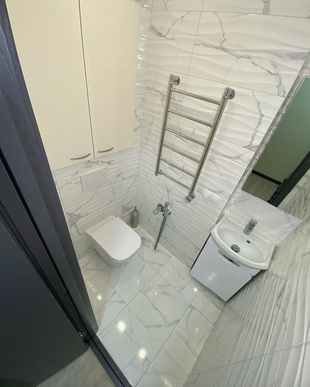

4 Плитка
Используйте плитку для обновления старого пола, только если предыдущее покрытие было из того же материала. Пол должен быть ровным, без повреждений, сколов и отошедших плиток. Если новый слой кафеля или керамогранита ляжет плохо, он не будет таким прочным и долговечным, каким должен быть.
Если полы в плохом состоянии, лучше демонтировать старое покрытие, иначе рискуете испортить материал и потратить время на ремонт впустую. Особенно важно учитывать перепады высоты, так как новый слой плитки — это 2-3 дополнительных см. Их нужно замаскировать и продумать, как будет открываться дверь в комнату, ведь полотно окажется немного ниже нового уровня пола.

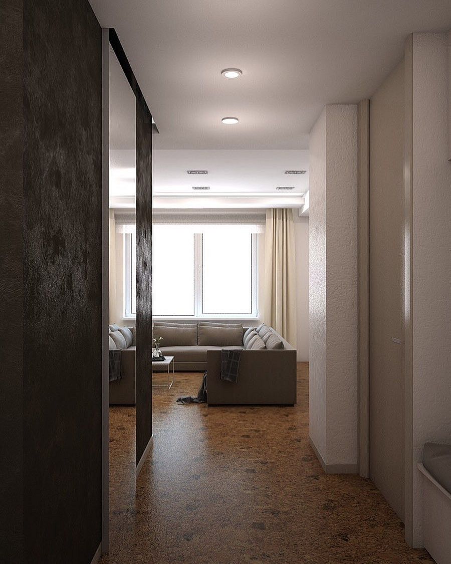

5 Пробка
Как и остальные тонкие покрытия, пробку нужно стелить только на ровную поверхность без дефектов. Если сомневаетесь в исправности старого покрытия, зашейте его ДСП. Если новый пол стелется на старый паркет, проверьте каждую плашку на исправность и прочность, а затем снимите старый слой лака. Пробка укладывается на клей, а он не схватится с лаковым покрытием.
При монтаже сначала постелите технический слой пробки и только потом финишное покрытие. Несмотря на кажущуюся непрочность, пробка отлично подходит для обновления пола даже поверх старого. Она не скрипит, подавляет шумы и обладает высокой износостойкостью.
