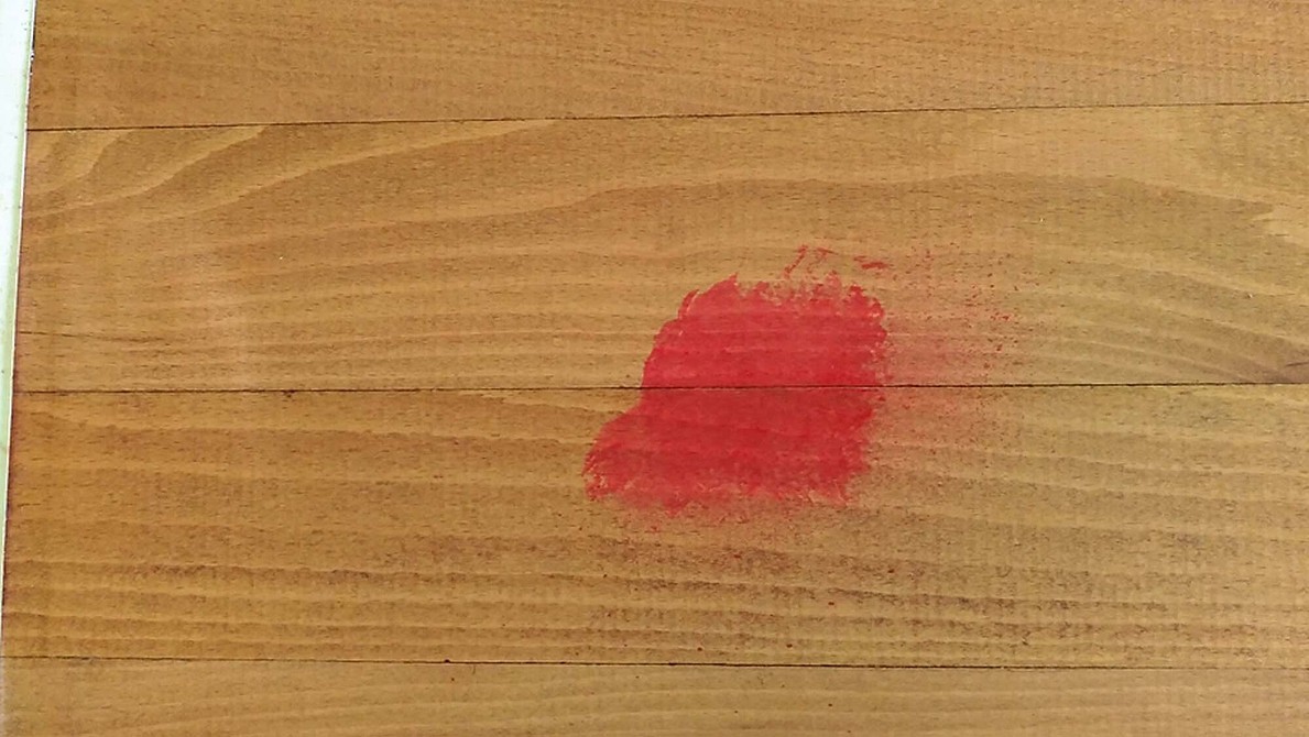

В быту мы довольно часто пользуемся агрессивной «химией», например, растворителями или хлорсодержащими составами. Если пролить на пол ацетон или толуол (эти вещества входят в состав средств по уходу за ногтями), они размягчат лаковое покрытие и вызовут его частичное отслоение. Локальный потоп и даже простое мытьё очень мокрой тряпкой порой ведёт к вспучиванию досок на стыках. В дальнейшем выпирающие места изнашиваются намного быстрее остального пола. Кроме того, паркетная доска нередко страдает в результате перемещения мебели, падения на пол тяжёлых предметов, воздействия красящих веществ — всех возможных неприятностей и не перечислишь. При этом возможны три основных подхода к ремонту.

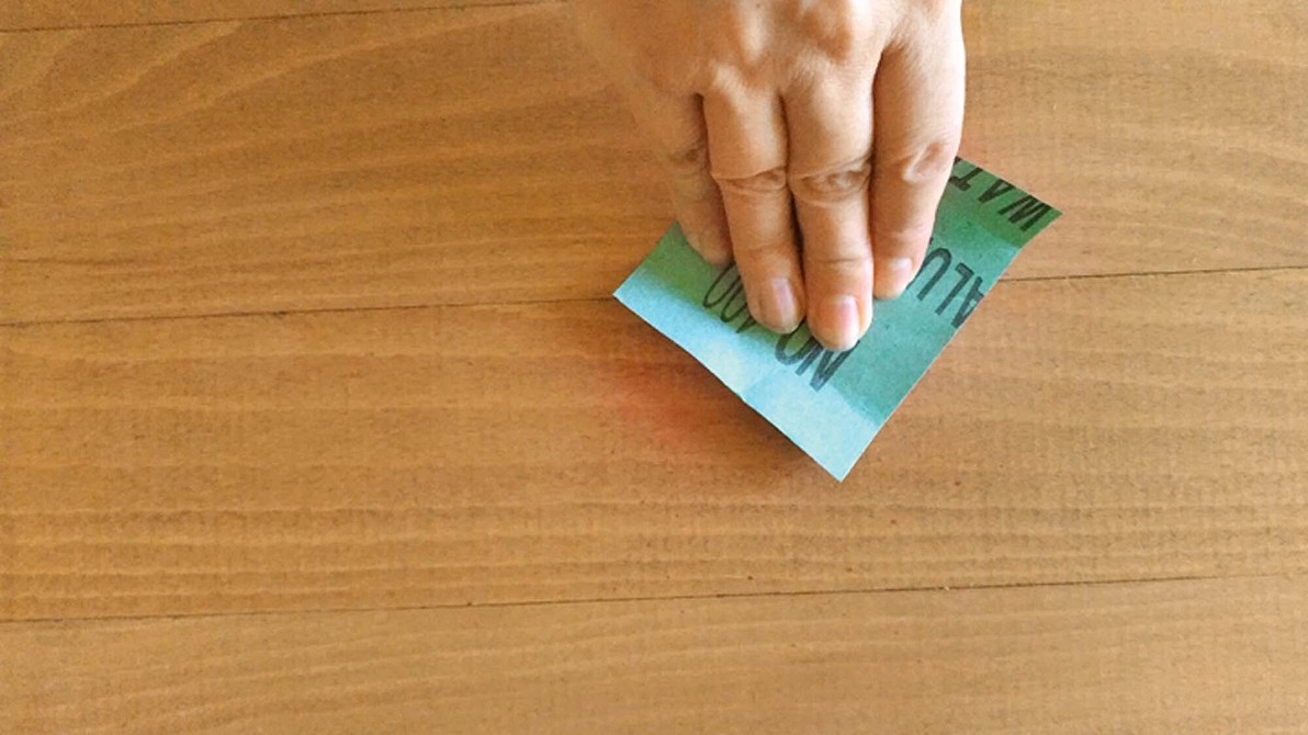

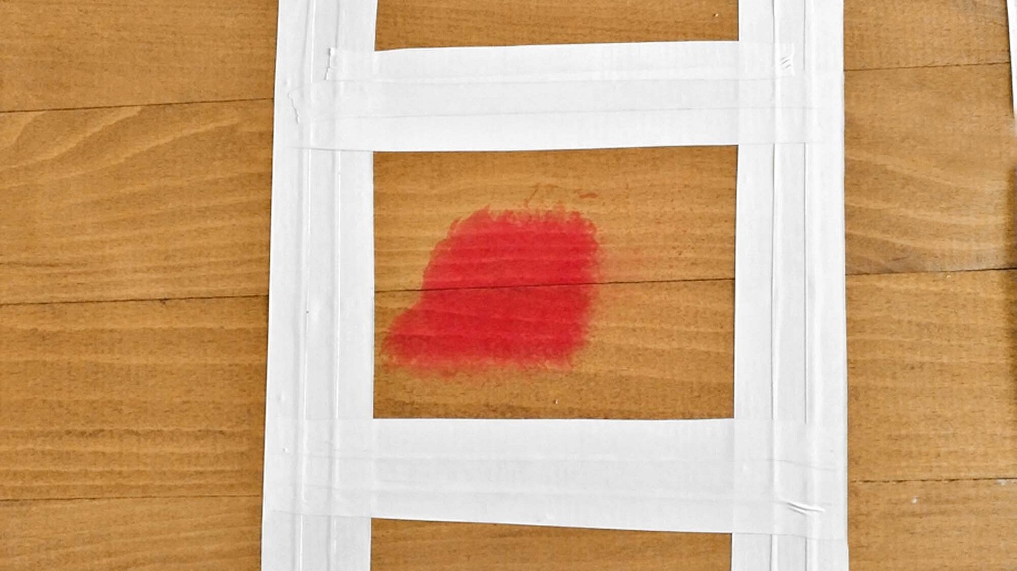

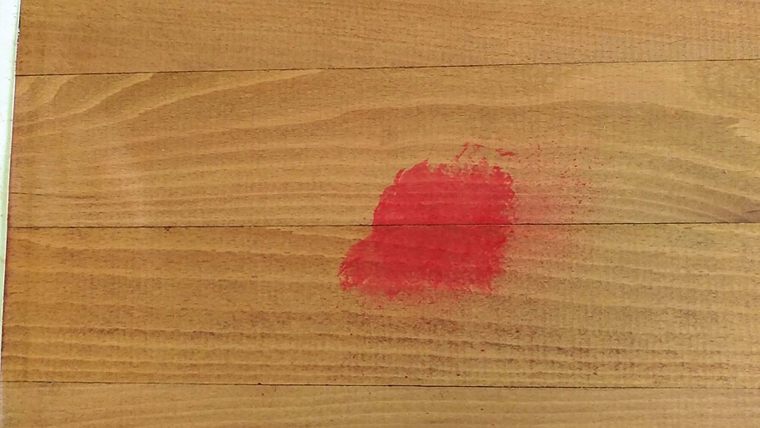

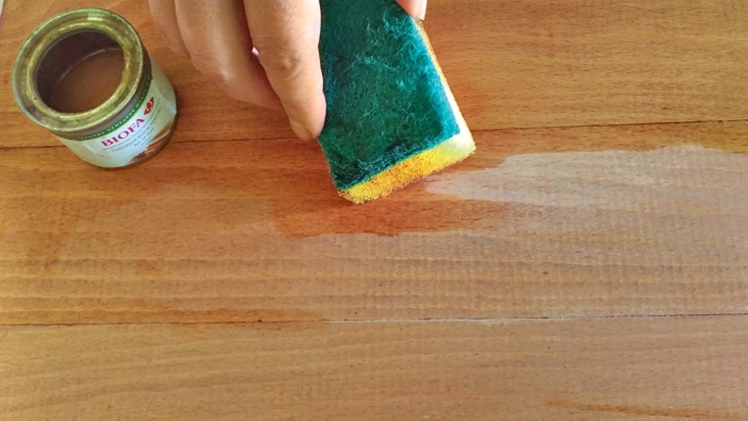

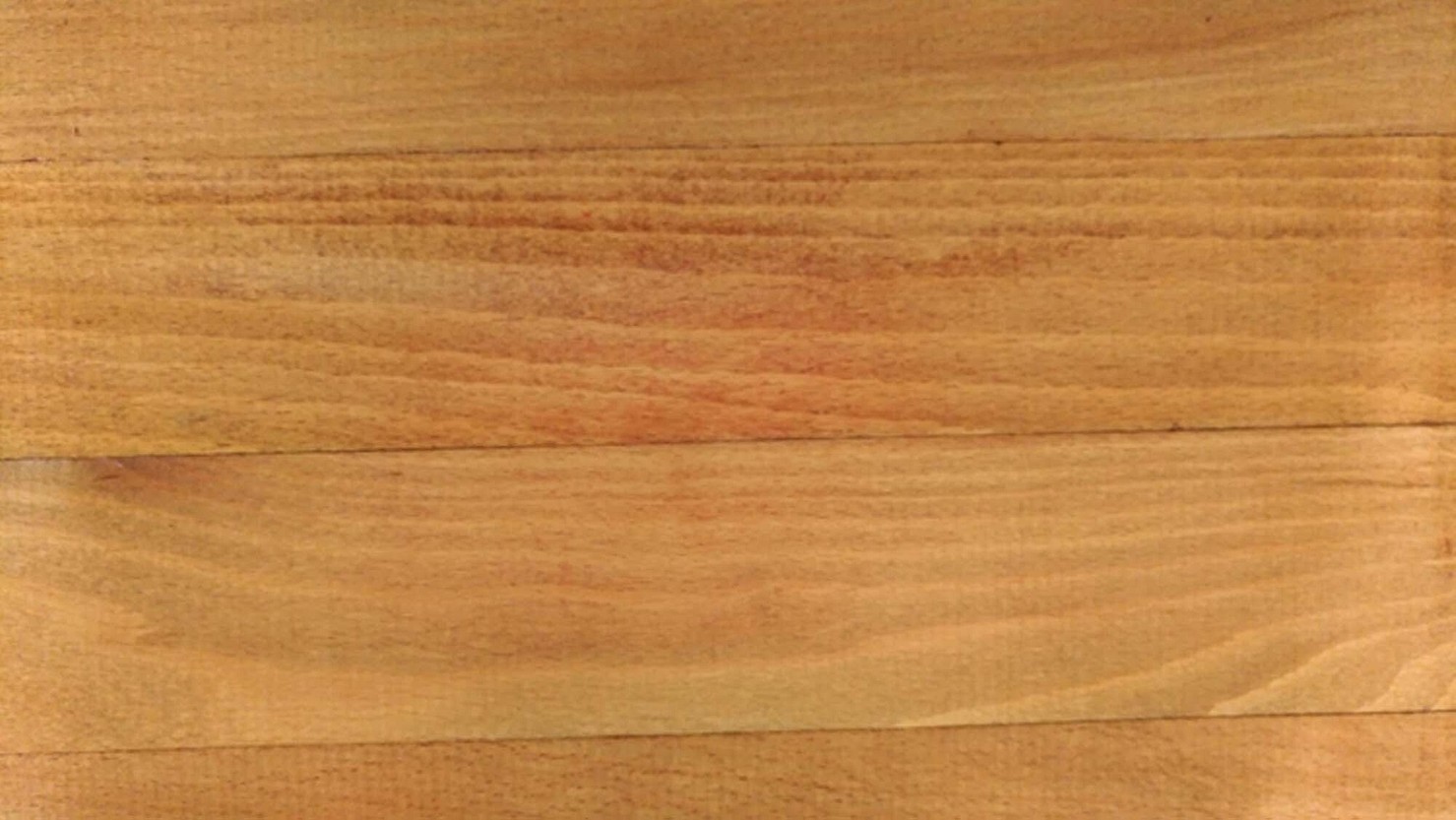

1 Локальная реставрация

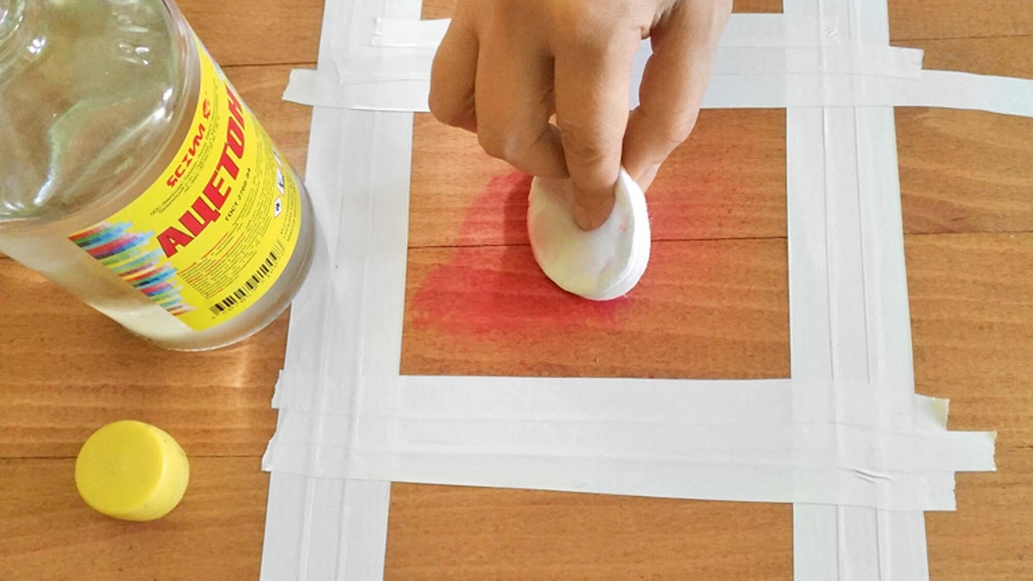

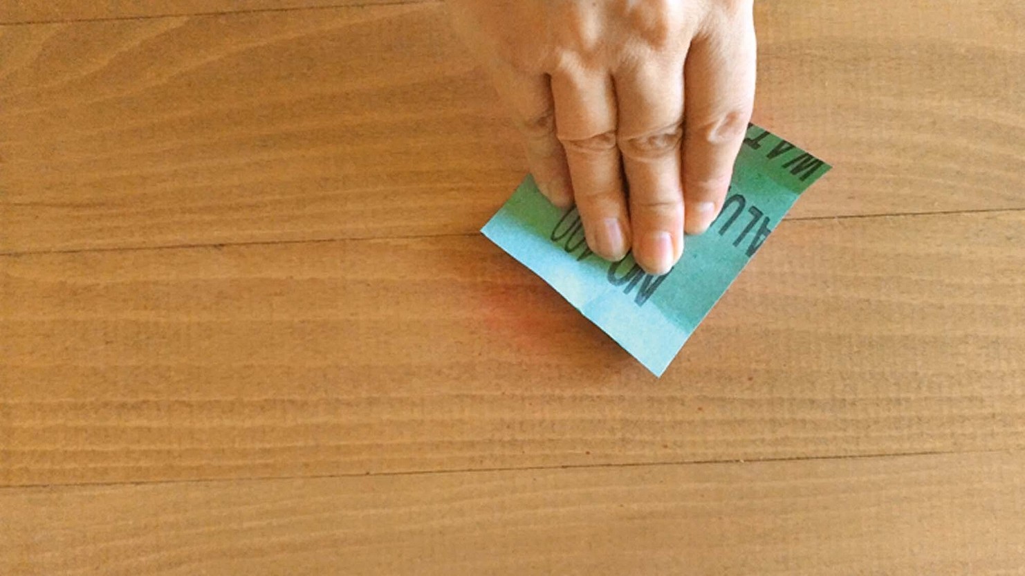

При небольших по площади дефектах (не более 1 дм2) стоит попробовать зашлифовать повреждённый участок доски, а затем восстановить защитный слой. Тонкие трещины проще всего заделать моментальным цианакрилатным клеем, более широкие — эпоксидной смолой с добавлением древесной пыли или готовой алкидной шпаклёвкой нужного цвета. Вмятину также можно попытаться зашпаклевать, но чем больше дефект, тем сложнее его скрыть, так как шпаклёвка всегда немного отличается по тону от дерева.
При шлифовке вы обязательно счистите верхний слой дерева, но это не страшно, если доска не тонирована и покрыта маслом. Действуя аккуратно, вы почти наверняка добьётесь успеха, а заплатить придётся лишь за несколько листов шкурки и 0,5 л паркетного масла (в специализированных магазинах лаков и красок можно найти также ремонтные флаконы по 50–100 мл). Масло должно сохнуть не менее недели — на это время придётся огородить место ремонта.
Намного сложнее отреставрировать тонированную доску, покрытую лаком. В этом случае можно попытаться распознать цвет с помощью специальной программы для смартфона, например RAL Classic Colors, а затем воспользоваться услугой колеровки лака или лазури. Следует также учитывать, что лаковое покрытие имеет значительную толщину, и при шлифовке возникает довольно заметная ямка. Её придётся ликвидировать, нанося ремонтный лак — постепенно, тонкими слоями, с обязательными промежуточными шлифовками. Чтобы при локальном ремонте не повредить прилегающие участки, их нужно защитить малярным скотчем.
