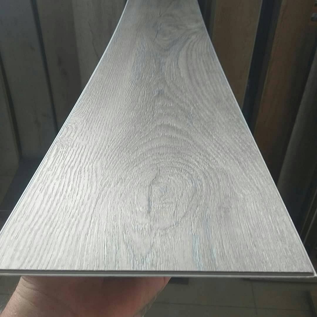

ПВХ-плиткой называют два разных по свойствам материала. Первый — кварцвинил. Это многослойная отделка на основе поливинилхлорида в смеси с кварцевым песком. Это придает ей повышенную плотность и прочность. Виниловые пластины изготавливаются только из ПВХ. Однослойная отделка полностью состоит из вспененного поливинилхлорида. Она мягкая, быстро изнашивается. Ее используют реже. В многослойную облицовку добавляют смолы, наполнители и пластификаторы. Это увеличивает ее прочность.
Плюсы и минусы виниловой плитки для пола обеих разновидностей общие. Они отличаются влагостойкостью, не боятся высоких и низких температур, могут укладываться в неотапливаемых помещениях. Оформление не выгорает, не деформируется, противостоит механическим повреждениям. Вариантов расцветок и текстур очень много, есть модели, качественно имитирующие натуральные материалы. Кроме стандартных квадратов и прямоугольников выпускаются панели разных форм. Это расширяет возможности их декоративного использования.

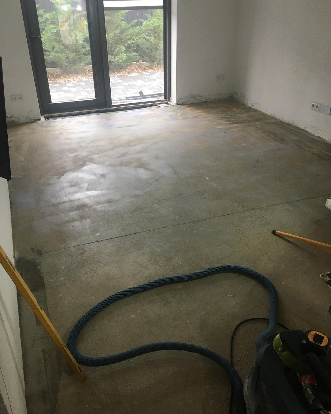

Пошаговая подготовка основы
  1. Убираем старую отделку. Аккуратно демонтируем ее, чтобы повреждения стяжки или плиты были минимальными.
  2. Очищаем черновую поверхность от мусора и пыли. Если обнаружились пятна жира, мазута или другой грязи, полностью их отмываем.
  3. Осматриваем основу, оцениваем ее состояние. Небольшие дефекты типа трещин или вмятин шпаклюем. Даем раствору время на полное отвердение, затем зачищаем до ровного состояния. Если трещин и сколов много, есть большое количество откалывающихся фрагментов, стяжку заливаем заново.
  4. Ждем, пока основа полностью высохнет. Лучше всего замерить влажность гигрометром. Нормальной считается величина в 0,05%.
  5. Окончательно шлифуем, после этого обеспыливаем черновой пол. Он готов к укладке.

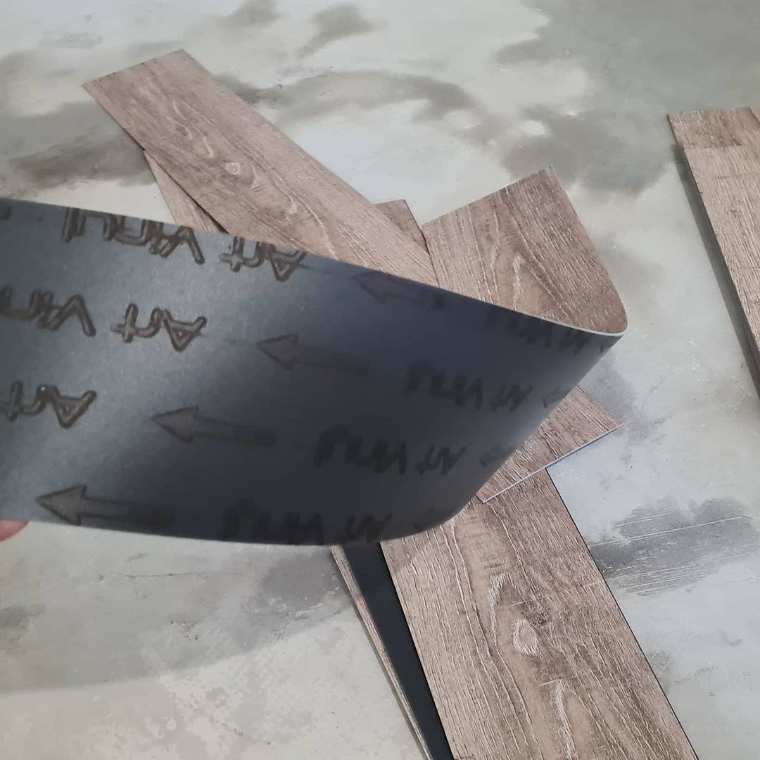

Как клеить виниловую плитку на пол

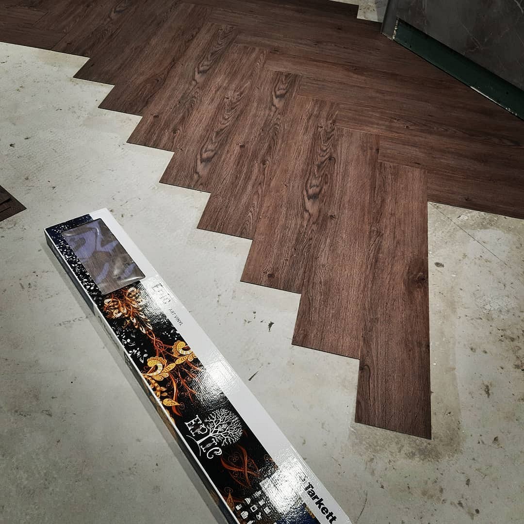

Укладывать пластины начинают от центра помещения. Самоклеящиеся разновидности допускается класть от угла противоположной дверям стены. Но так поступают не всегда. Мы подготовили поэтапное описание укладки виниловой плитки на клей.
  1. Проводим разметку. Находим центр помещения. Для этого из противоположных углов протягиваем малярный шнур, натягиваем его и отбиваем. На пересечении находится центр. Через него проводим две перпендикулярные осевые линии. Делаем это карандашом. Мел пылит, что нежелательно при работе с клеем. Для фигурной укладки проводим дополнительные линии, ориентируясь на осевые.
  2. Готовим клей. Он выбирается, исходя из типа облицовки. Готовые пасты перед работой тщательно перемешиваются. Сухие смеси разводятся водой. Пропорции и другие особенности процесса указаны на упаковке состава.
  3. Первую пластину надо приклеить, приложив углом к пересечению осевых линий. Зубчатым шпателем равномерно распределяем клей по основе. Наносим пасту на небольшую площадь, не больше квадратного метра, поскольку состав быстро отвердевает. Ждем порядка 6-10 минут, точно время указано на упаковке. Точным движением укладываем пластину на место, прижимаем. При необходимости корректируем ее положение. На это есть не больше 10 минут.
  4. Аналогично укладываем вторую и следующие панели. Между ними не должно быть зазоров. Обязательно прижимаем облицовку к основе так, чтобы не осталось воздушных пузырьков. Выступившие излишки клея аккуратно убираем ветошью. Уложив два ряда, для лучшего сцепления прикатываем отделку резиновым валиком. Особенно тщательно прикатываем стыки.
  5. Наклеенную таким образом плитку из винила оставляем до полного отвердения клея. На это в среднем уходят сутки.

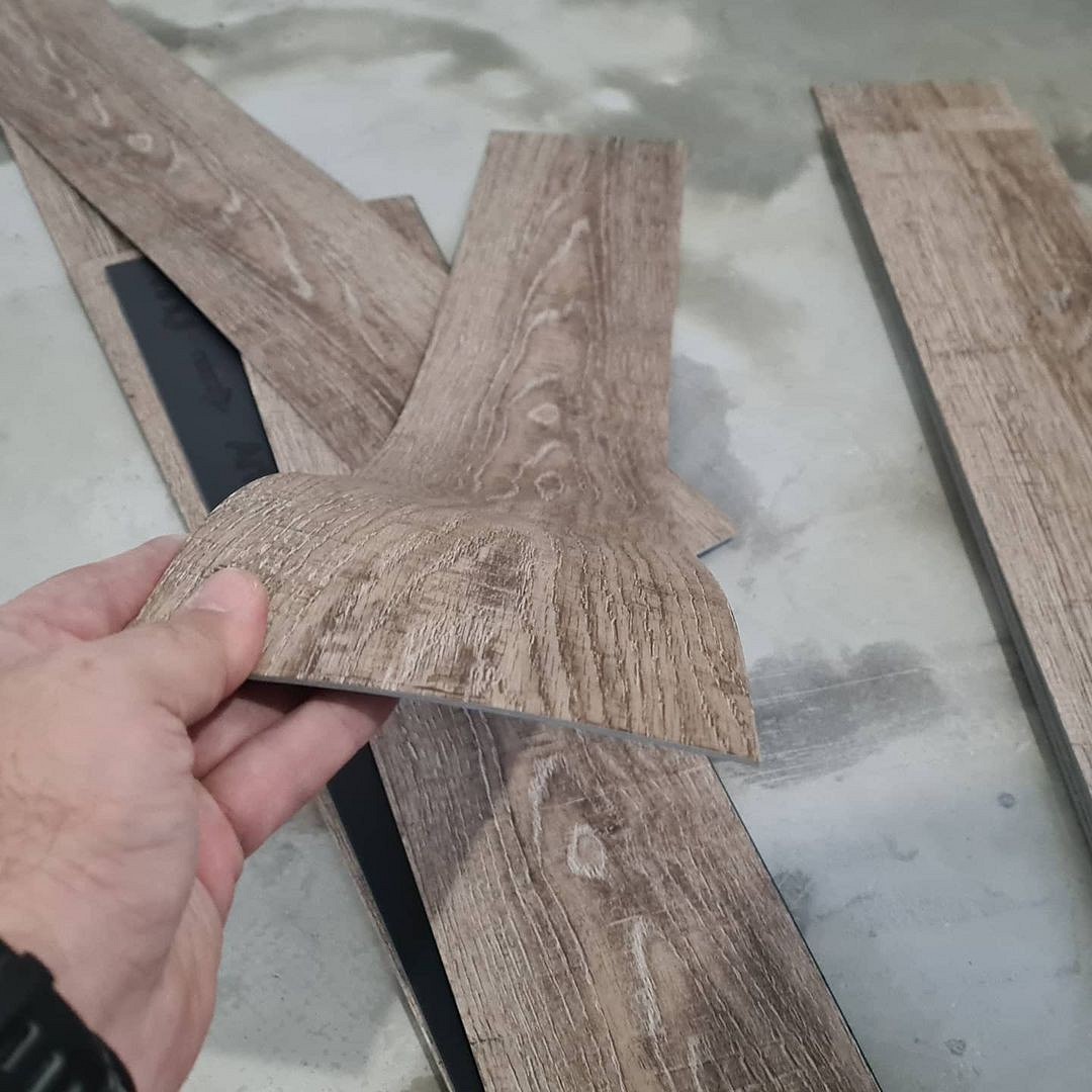

Если нужно подрезать элементы, берут острый строительный нож. На лицевой стороне детали намечают линию отреза, кладут ее на ровную поверхность. Точным движением с небольшим усилием выполняют рез, по нему сгибают пластину и ломают ее. При большой толщине плашки делают дополнительный надрез с обратной стороны.

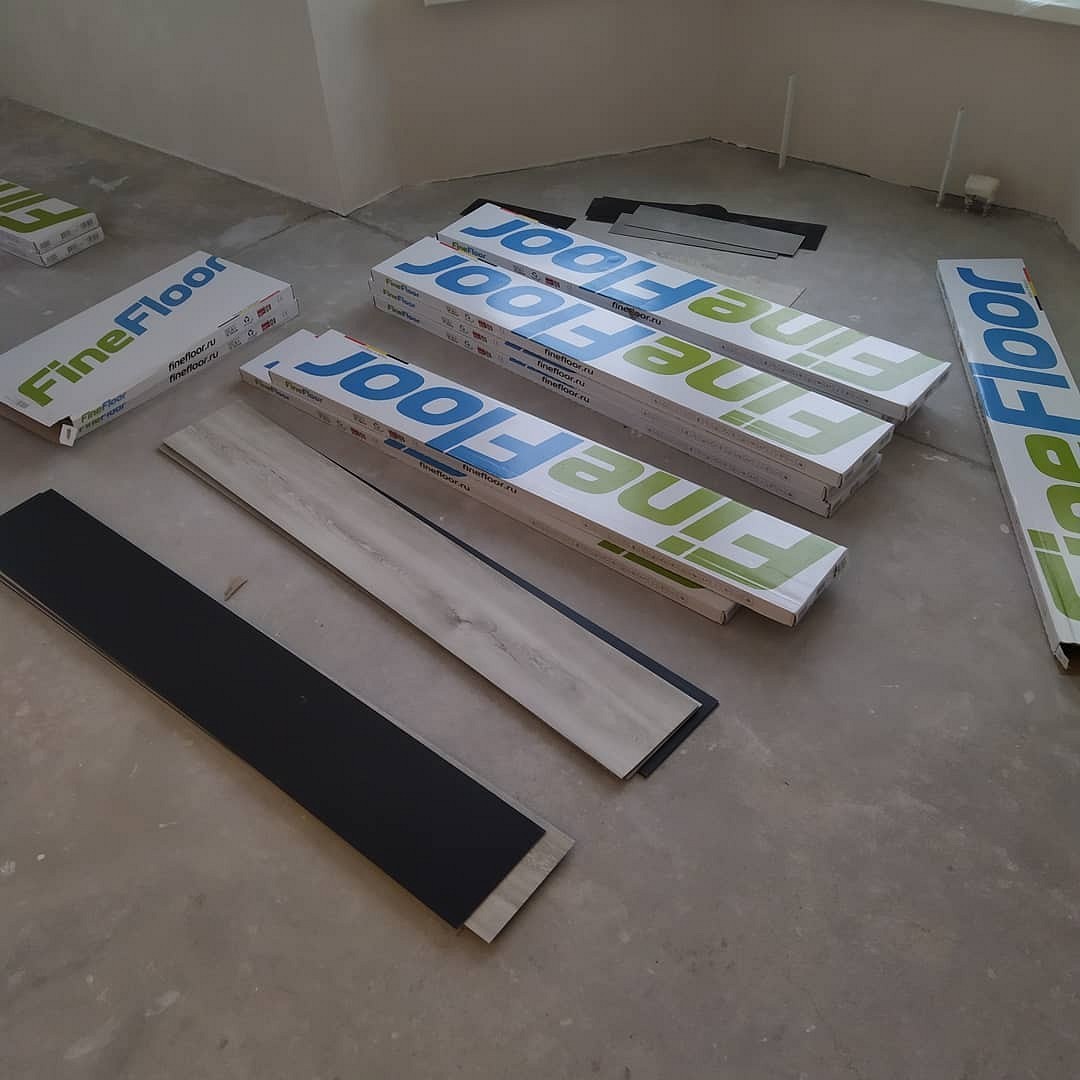

Бесклеевая методика

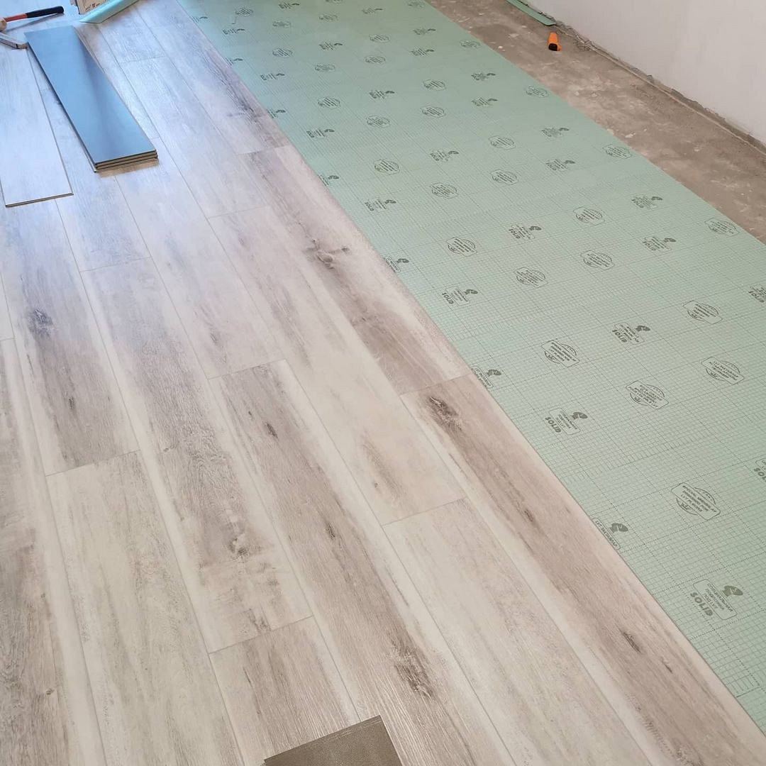

Технология похожа на укладку ламината, но есть некоторые отличия. Предлагаем инструкцию по монтажу кварцвинила с замковым соединением.
  1. Наносим антисептик на основание. Это предотвратит появление плесени и грибка.
  2. Укладываем подложку. Это не обязательный, но желательный этап. Материал нивелирует мелкие неровности, если они есть, дополнительно задерживает тепло и служит шумоизолятором. Нельзя класть толстую подложку. Она дает неравномерную нагрузку на ламели, что приводит к быстрому выходу из строя замковых соединений. Оптимальная толщина — 2-3 мм. Полосы укладываются без нахлеста, стыки проклеиваются скотчем.
  3. Укладывать начинаем от одного из углов противоположной входу стены. Сначала складываем панели первого ряда, соединяем их боковые стороны. Замковое соединение простукиваем резиновым молотком. Собираем цельную полосу, развернутую пазом к стенке. Кладем ее у стены так, чтобы между ними остался зазор в 5-7 мм.
  4. Второй ряд начинаем с обрезанной на треть пластины. Так делают, чтобы стыки ламелей не совпали. Деталь обрезают на треть или на половину, начинают с нее следующий ряд. Вставляют ее в замковое соединение детали из первого ряда, защелкивают. Берем следующую, стыкуем, постепенно заполняем ряд.
  5. Аналогично собираем третий и последующие ряды. Важный момент. Между стенами и покрытием везде оставляем зазор величиной в 5-7 мм. Он необходим для нормального функционирования плавающего пола. Он постоянно увеличивается и уменьшается в размерах. Без зазора доски деформируются.
  6. По периметру комнаты устанавливаем плинтусы, закрепляем их к стене. Они прижимают ПВХ-ламели к основанию и закрывают технологический зазор.
Необходимая подрезка производится строительным ножом. Им с усилием проводят по намеченной на лицевой стороне линии отреза. Затем сгибают планку и переламывают ее. Немного иначе режутся модели с подложкой. Она приклеена к обратной стороне панели. В этом случае проводят рез по лицевой части, затем подрезают подложку на обороте, потом ломают деталь по линии надреза.
