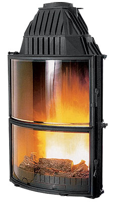

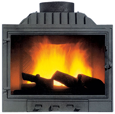

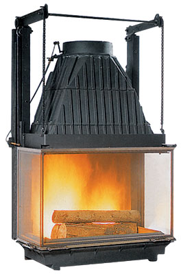

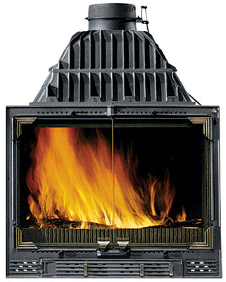

Живите с огоньком!Чугунная топка Duo имеет два сферических стекла с независимым открыванием (GODIN) Живите с огоньком!Модель 1000 с прямым фасадом и двумя дверцами (CHEMINES PHILIPPE) Живите с огоньком! SEGUIN

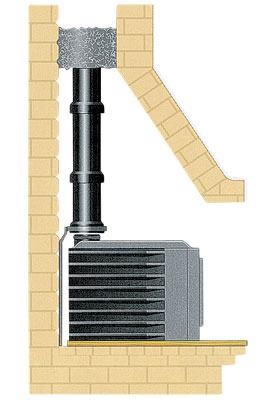

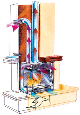

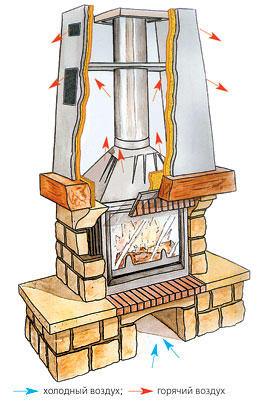

Схема работы камина с закрытой топкой Живите с огоньком!CHEMINES PHILIPPE

Как устроен камин закрытого типа? На постамент (мощную подставку) помещается металлическая топка, которая подсоединяется к дымовой трубе. Вокруг топки монтируется обшивка, причем так, чтобы между ними сохранялся воздушный зазор. Внижней части конструкции делается отверстие для входа воздуха, в верхней- для выхода. Врезультате поступающий в зазор воздух, нагреваясь, забирает тепло, выделяемое топкой, поднимается вверх и выходит обратно в помещение. Таким образом, и топка, и обшивка являются неотъемлемыми и даже неразрывными частями конструкции. Первая служит источником тепла, вторая образует вокруг топки воздушную рубашку и попутно играет роль декоративного оформления. Даже если обшивка со временем надоест, перестанет вписываться в интерьер или разрушится (всякое бывает), ее можно будет заменить, оставив топку. Возможна и замена топки (если она вышла из строя) с сохранением обшивки.

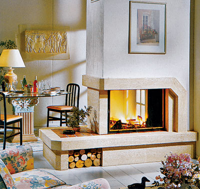

Живите с огоньком!Полуостровной камин Corail со сквозной топкой (CHEMINES PHILIPPE) Закрытая каминная топка снабжена дверцей из специального стекла с металлической рамкой (окантовкой) или без нее. Стекло выдерживает температуру до 750С. Та сторона топки, где находится дверца, называется фасадом. Именно большое стекло позволяет хорошо видеть огонь, благодаря чему устройство и ассоциируется у нас с камином. Стехнической же точки зрения оно ненамного сложнее обыкновенной печки-буржуйки. Кроме «окна» его отличает от прародительницы наличие колосниковой решетки, зольного ящика и ручек или рычагов, регулирующих подачу воздуха и, следовательно, интенсивность и длительность горения.

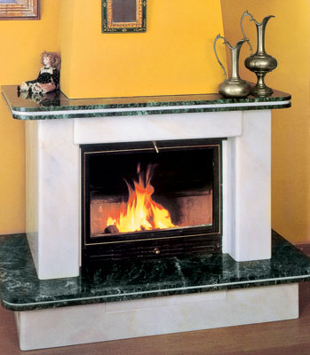

Живите с огоньком!Портал Orsey (SUPRA): белый Эльдорок, черный мрамор По ширине фасада. Каждый производитель имеет собственную линейку типоразмеров. Например, CHEMINES PHILIPPE и GODIN предлагают топки шириной 690, 840, 930 и 995мм. Компания LAUDEL установила другие размеры: 696, 700, 795, 823 и 827мм. УINVICTA своя линейка: 585, 692 и 700мм. Ширина фасада- важный показатель, поскольку выпускаемая каждой фирмой облицовка рассчитывается на конкретную ширину (а иногда и высоту) топки.

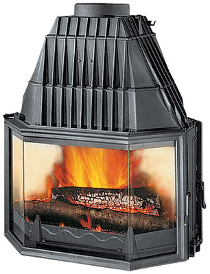

По форме дверцы (стекла) топки могут быть прямыми, сферическими (полукруглыми), эркерными (призматическими), Г-образными (большой фронтальный+маленький боковой элемент) и П-образными (большое фасадное стекло+два маленьких боковых). При этом стекла эркерных, Г- и П-образных дверец бывают как цельными, так и составными (плоскости разделяются вертикальным импостом).

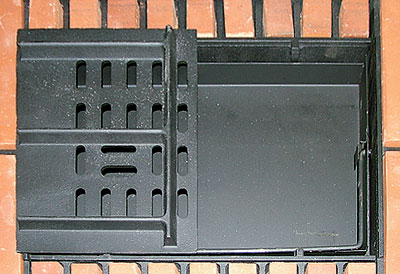

По конструкции зольного ящика. Зольный ящик может выдвигаться с фасада, подобно ящику стола, или выниматься изнутри топки, из-под колосников. Выдвижной ящик предлагается в двух вариантах: в первом выдвигание осуществляется при закрытой дверце, во втором- только после ее открывания. Выдвижной способ хорош большей доступностью ящика, а плох тем, что сокращает обзорность. Вынимающийся ящик позволяет максимально расширить обзор, но чтобы достать его, придется ждать, пока остынет топка.

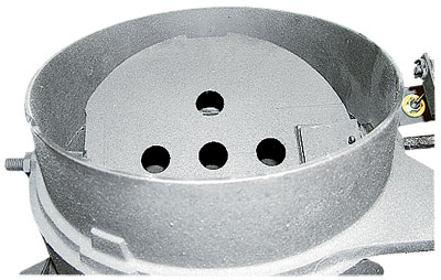

По наличию или отсутствию шиберной заслонки. Вбольшинстве случаев она представляет собой диск, закрепленный на вращающейся оси в выходном отверстии для дыма. Ось заставляет вращаться рычажный или тросовый механизм, приводимый в движение вручную. Основное назначение заслонки- регулировать длительность горения дров (чем больше прикрыт шибер, тем дольше будут гореть дрова и меньше необходимое для этого количество воздуха). При пользовании шибером можно не бояться угореть- специальные прорезы в нем и зазор по периметру гарантируют, что канал дымохода ни при каких условиях не будет полностью перекрыт (переводя заслонку в положение "закрыто", вы лишь переключаете топку в режим максимально длительного горения). Топки, продающиеся без шиберной заслонки, относятся скорее к разряду декоративных, чем отопительных. Приобретение шибера обойдется в =160.

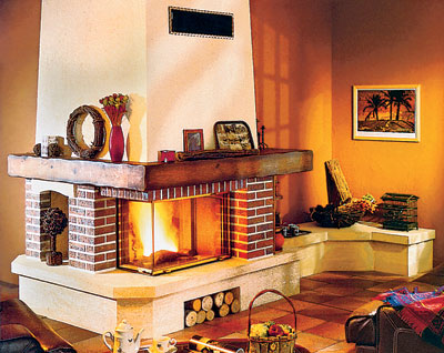

Живите с огоньком!Вариант облицовки Chalinrey для углового камина. Ее можно дополнить угловой банкеткой (CHEMINES PHILIPPE) Конструктивные особенности. Сюда мы отнесем некоторые отличительные конструкции топок, имеющие значение для эксплуатации, но не укладывающиеся в представленную выше классификацию.

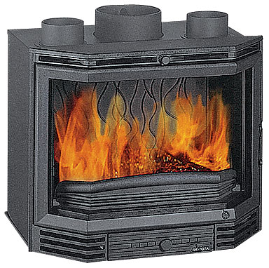

Живите с огоньком! INVICTA Кассеты подходят для монтажа в любые (в том числе самодельные) облицовки, а также для реконструкции старых или "доведения до ума" неумело построенных каминов. Если дымоход цел и хорошо функционирует, кассета просто вставляется в топку. Подсоединяется к дымоходу с помощью "трубы", собранной из фасонных элементов (они приобретаются отдельно) и имеющей уплотнение из минерального волокна в верхней части (она входит в старый дымоход). Если проем топки старого камина намного превышает размеры Живите с огоньком! KEDDY кассеты, по периметру ее фронтальной поверхности устанавливают декоративную решетку из чеканной жести (она также приобретается отдельно и легко подгоняется под нужные размеры на месте). Выпускают чугунные кассеты по крайней мере две фирмы: KEDDY (Швеция) и CHEMINES PHILIPPE. Цена на них составляет 1170-1400.
Ккаминным кассетам следует отнести и устройства, в которых чугунная топка заключена в стальной кожух. Чтобы поток проходящего между топкой и кожухом воздуха был постоянным, эти модели оборудуются вентилятором. Для выхода воздуха на верхней плоскости предусмотрены раструбы. Кним можно подсоединить гибкие воздуховоды для
Живите с огоньком!
организации подачи воздуха в соседнее помещение. Такие кассеты предлагаются компаниями CHAZELLES, DEVILLE, INVICTA (Франция), EDILKAMIN (Италия), OLSBERG (Германия), "МЕТА" (серия "Сож") и стоят 600-1000.
