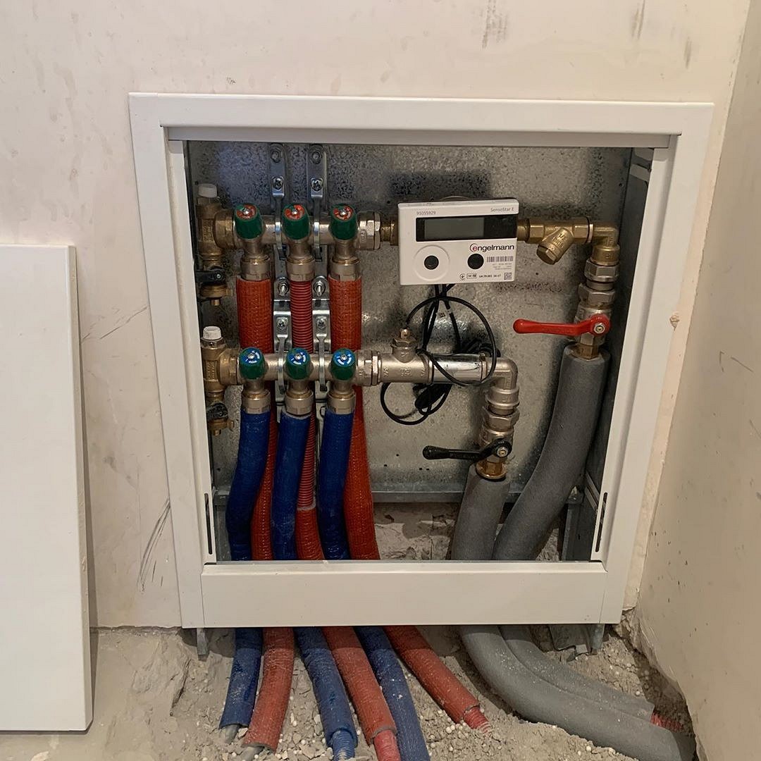

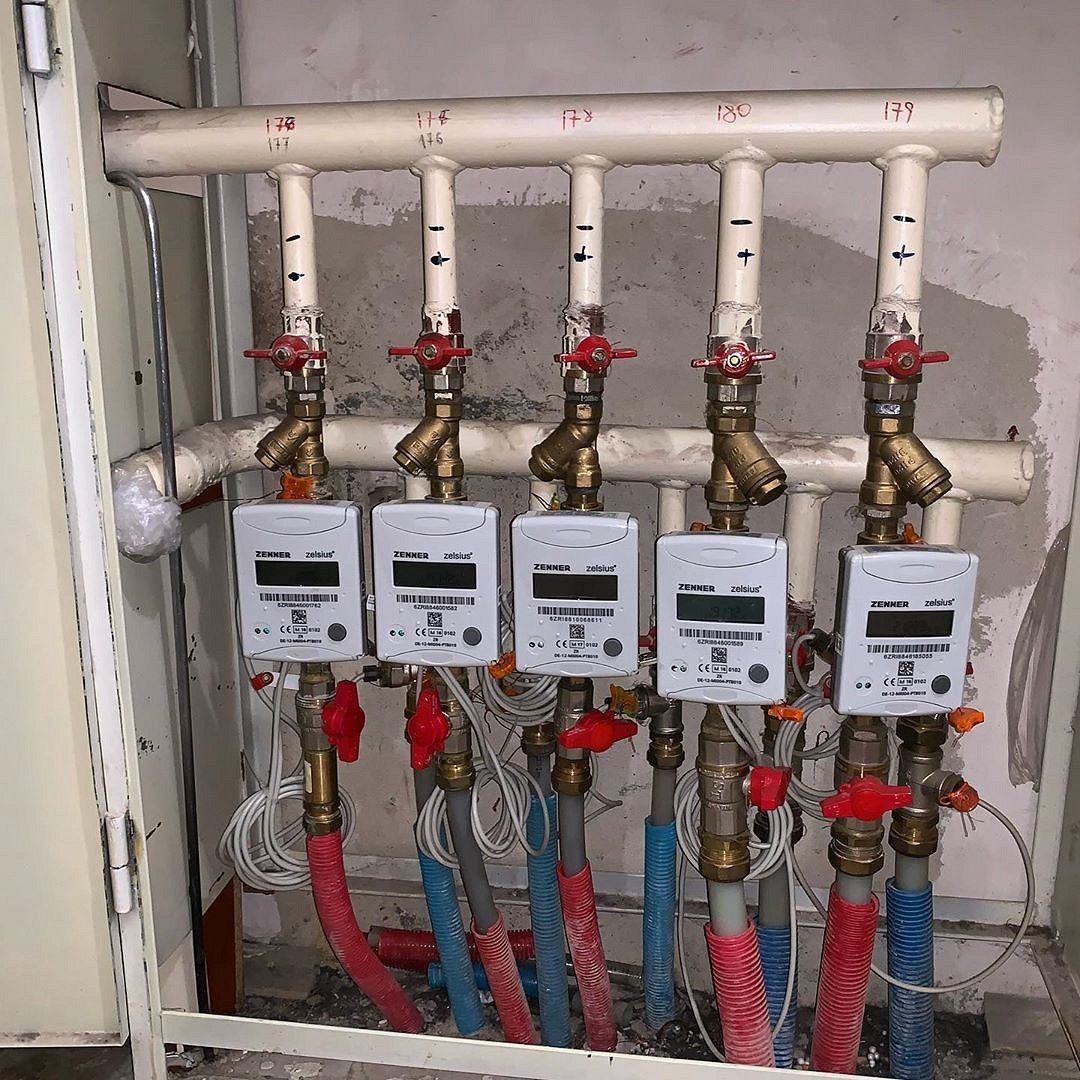

Поэтому лучший вариант — поставить индивидуальный счетчик. Прибор монтируется на вводе трубы в квартиру, регистрирует расход теплоэнергии и температуру батарей. В этом случае каждый платит за себя. Но есть нюансы. Никаких проблем не возникнет, если в доме отопительная разводка горизонтального типа. Такие чаще всего в современных домах. В старых многоэтажках сохранилась вертикальная разводка. Здесь нельзя поставить стандартный тепломер, требуются специальные приборы.
Если тепломагистраль вводится в здание по старой схеме, через элеватор, показания расходомера будут завышены. Нужна модернизация системы, чтобы заменить элеваторный узел на АУУ либо АИТП. Невыгодно платить по теплосчетчику, если жилье плохо теплоизолировано. Особенно это актуально для угловых квартир и тех, что находятся на последних и первых этажах. Желательно качественное остекление лоджии либо балкона там, где они есть. Важна и теплоизоляция подъезда: окон, входной двери.
