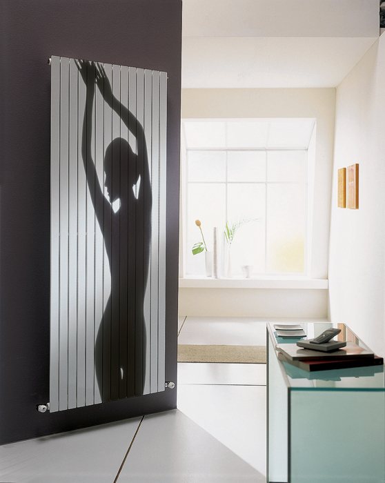

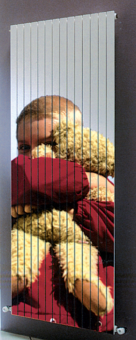

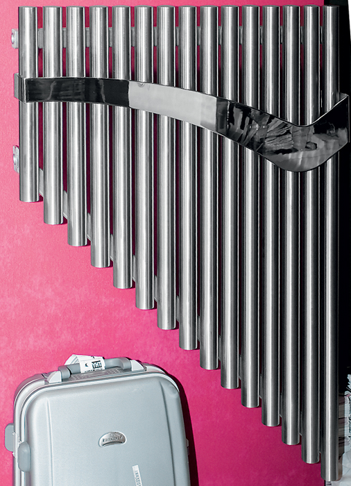

Модели, напоминающие арт-объекты, например с нанесенным ярким изображением (2) либо похожие на оригинальный музыкальный инструмент из хромированных труб (3), могут одновременно играть роль элементов декора и стать эффектным украшением любого помещения квартиры или дома.

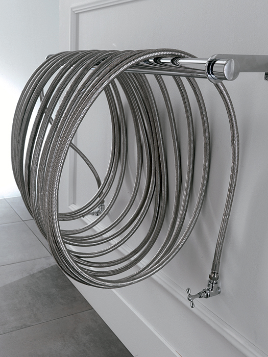

4. Модель Ciussai (AD HOC) - воплощенное торжество прагматизма, возведенного в ранг игровой техноэстетики: ее форму легко менять, сжимая или растягивая, как пружину.

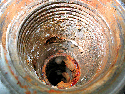

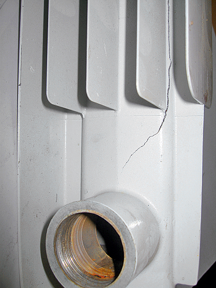

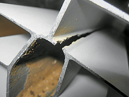

Новые радиаторы должны соответствовать параметрам теплосети, иначе могут возникнуть проблемы. Так, при увеличенном pH теплоносителя сети в алюминиевом радиаторе быстро появляется коррозия (а); несоответствие опрессовочного либо рабочего давления прочностным характеристикам прибора может привести к появлению трещин (б, в), а резкий скачок давления - к разрушению радиатора (г).

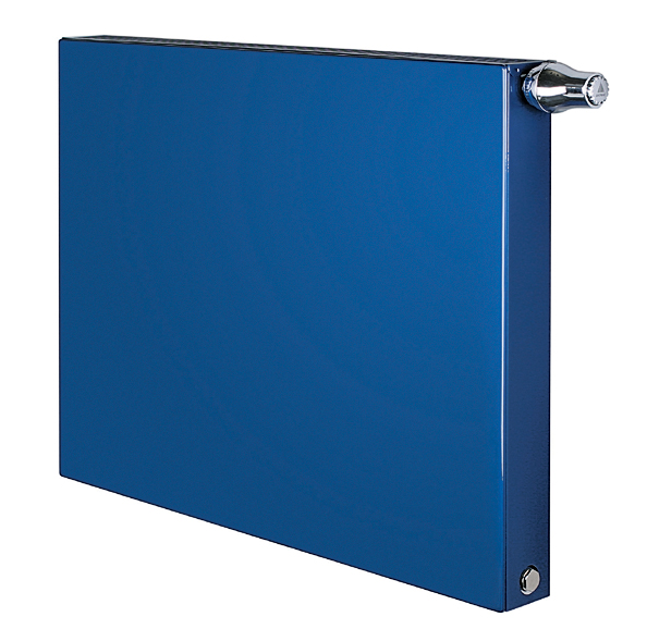

Тепло в новой упаковке 9. Панельный радиатор с абсолютно плоской поверхностью (дополнительная гладкая панель закреплена на фронтальной оребренной стороне прибора). Многие считают, что при разрушении отопительного прибора (например, при разрыве секции радиатора) легко получить материальную компенсацию от его производителя за причиненный ущерб. Однако практика показывает, что это не так просто. Необходимо располагать результатами технической экспертизы, которые однозначно доказывают, что в вышедшем из строя радиаторе имелся скрытый производственный дефект, ставший причиной аварии. Тяжбу с фирмой-изготовителем удастся выиграть только в том случае, если все требования к монтажу и эксплуатации, перечисленные в паспорте отопительного прибора, были неукоснительно соблюдены и этот факт имеет документальное подтверждение. Впрочем, скрытых изъянов чаще всего не обнаруживается, и производитель профессионально отклоняет предъявляемую претензию, ссылаясь, например, на ненадлежащее качество теплоносителя, наличие гидравлических ударов в системе отопления дома, ошибки при установке и последующем использовании...

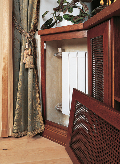

14. Не вписывающиеся в интерьер отопительные приборы часто маскируют декоративными экранами, выполненными из закаленного стекла либо из дерева с вставками из перфорированного пластика. Хотя экранирование обычно существенно (до 30 %) снижает теплоот дачу в помещение.

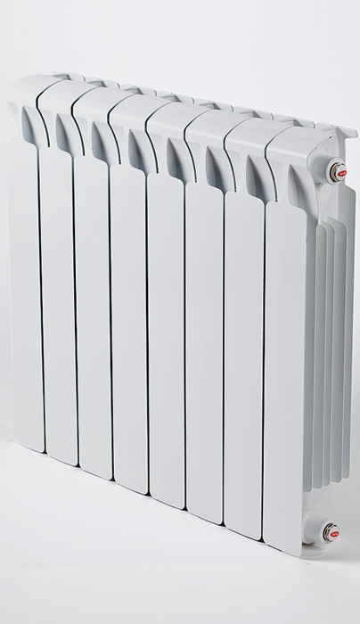

    15-20. Демократичные по цене и надежные в эксплуатации модели радиаторов, которые подойдут по параметрам и техническому устройству для замены устаревших отопительных приборов (без переделки коммуникаций, подводящих теплоноситель) в большинстве квартир жилого фонда (помимо представленных на фото рынок предлагает множество иных вариантов). Чтобы новый прибор соответствовал дизайну помещения, можно выбрать нужный вам цвет - все производители предлагают окрашивание моделей по шкале RAL в заводских условиях. Правда, выполняют такие работы под заказ (срок - от 14 до 60 дней) и стоить цветной радиатор будет на 10-25 % дороже белого.
