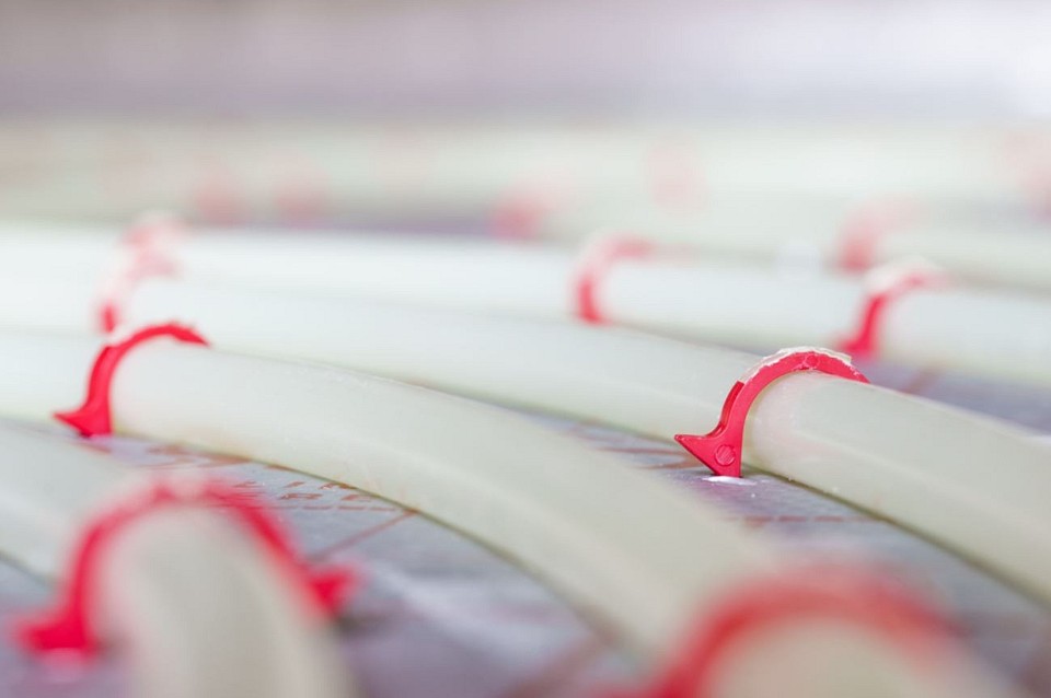

Полный аналог водяного теплого пола. Это замкнутый контур из труб, по которому циркулирует разогретый теплоноситель. Только в настенном варианте диаметр труб должен быть меньше, порядка 10-15 мм. В контур обязательно включен насос, чтобы теплоноситель двигался с нормальной скоростью. Возможно подключение управляющих элементов, чтобы контролировать температуру нагрева поверхности.

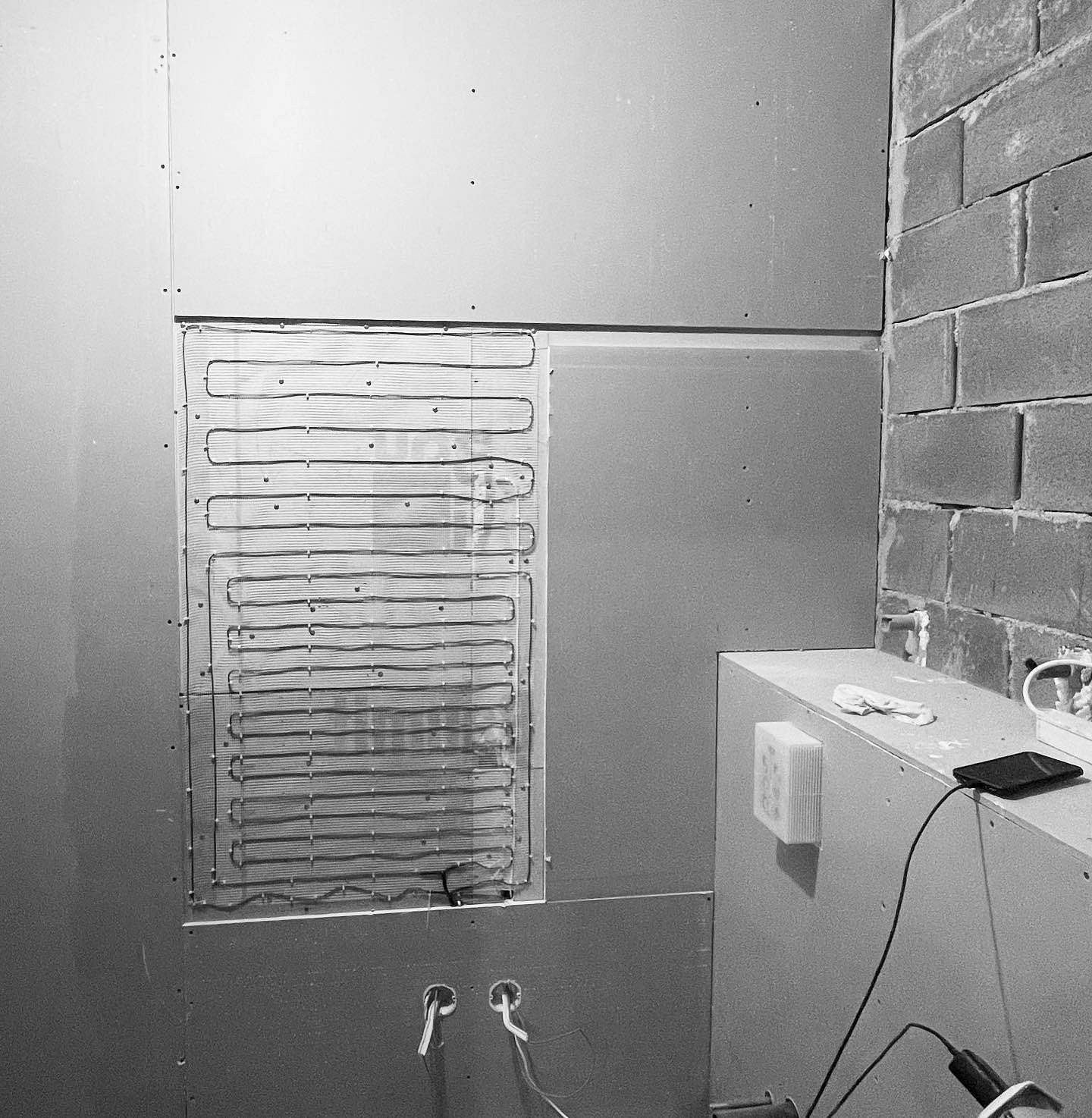

Для обогрева на стену в ванной устанавливают электрический теплый пол. Это греющий кабель. При подключении к электросети нагревается и разогревает основу, внутри которой установлен. Укладывать кабель, смотанный в бухту, не очень удобно. Проще уложить так называемые греющие маты. Это сетчатая подложка, на которой закреплен правильно уложенный кабель. Маты имеют такие же характеристики, как и кабель, но укладывать их намного проще. В любом случае в схему можно включить термостат и контролировать температуру в санузле. Электрическая система разрешена к установке в любых домах, если это позволяет проводка.

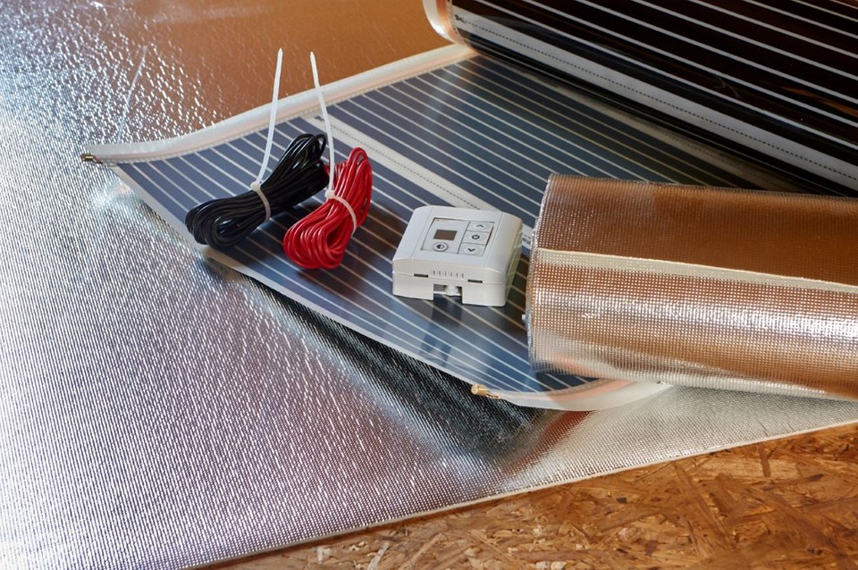

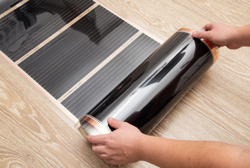

Инфракрасная
Источником тепла является ИК-пленка, которая при подаче электроэнергии испускает инфракрасное излучение. Оно попадает на находящиеся перед ним поверхности и аккумулирует в них тепло. Аналогично греют солнечные лучи. Учитывая, что для работы пленочным нагревателям необходима электроэнергия, их тоже можно считать электрической теплой стеной в ванной. При этом принцип работы отличается от кабельной системы, пленочная считается более экономичной. Ее можно устанавливать в любых зданиях. Диапазон ИК-излучения полностью безопасен для человека, вред ему не причиняет.

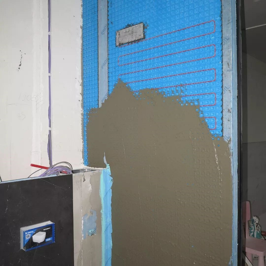

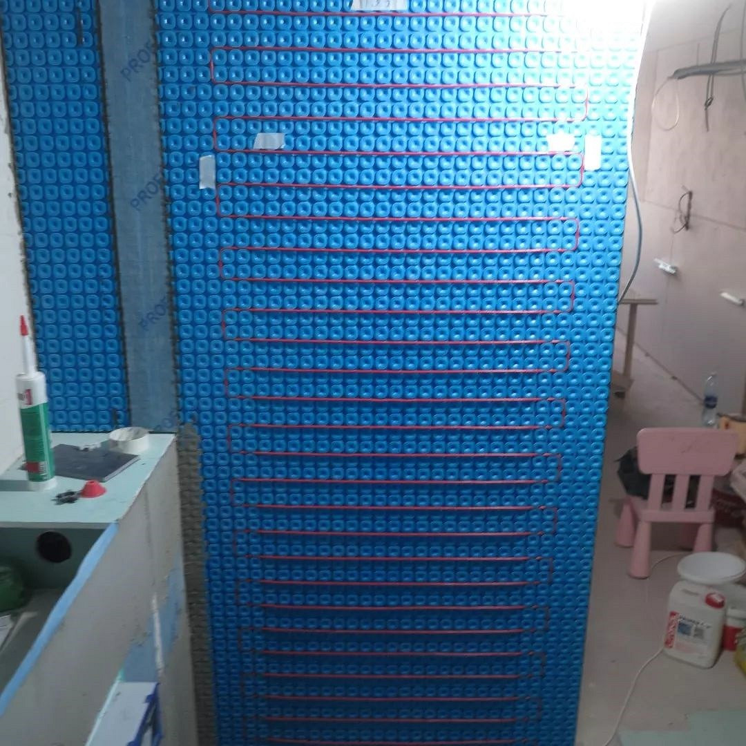

Водяная система
Монтаж аналогичен укладке греющего водяного пола. Сначала на стену-основу монтируют трубы. Их укладывают змейкой, начиная от пола в направлении движения теплоносителя. Укладку «улиткой» использовать не рекомендуют, она затрудняет отведение воздушных пробок. Трубы закрепляют клипсами на монтажные рейки, которые установлены на основание. Смонтированный контур накрывают армирующей сеткой, выставляют маячки и укладывают штукатурку. Дают ей полностью отвердеть, шкурят и снова штукатурят для полного выравнивания. Основу сушат, грунтуют и укладывают на нее плитку. Можно поступить иначе: закрыть трубы каркасом и обшить его гипсокартоном. После этого зашпаклевать основу и приклеить облицовку.

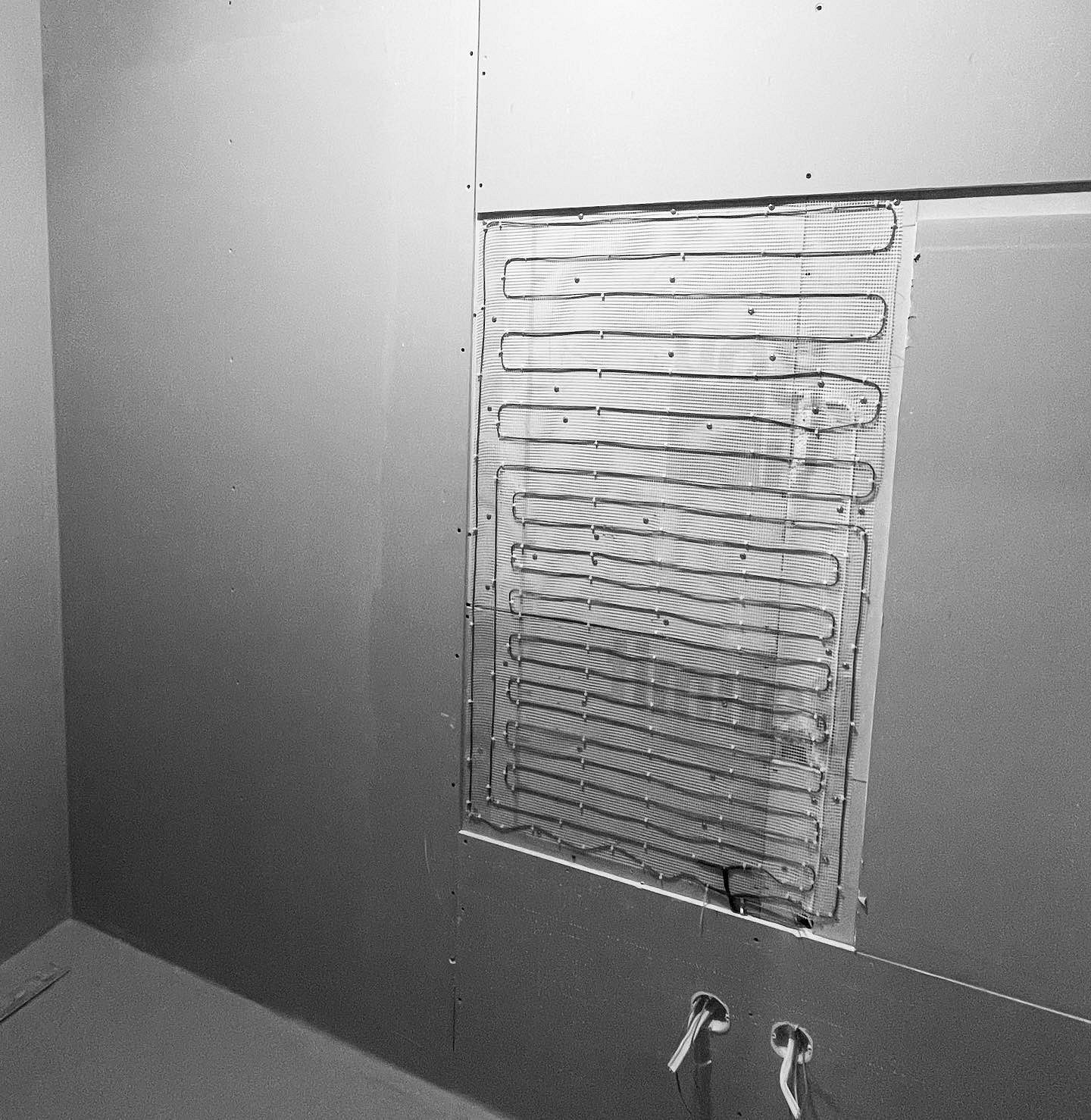

Электрическая
Проще всего монтируется система с греющими матами. Их раскладывают по основе и фиксируют специальным цементным клеем. Если кладут кабель, сначала прикрепляют к стене монтажную сетку, и уже на нее укладывают и фиксируют кабель. После этого закрывают греющую конструкцию черновым слоем штукатурки. Дают ей полностью отвердеть, после этого штукатурят и шпаклюют основание до полного выравнивания. Только после этого на высохшую и выровненную основу клеят плитку.

Пленка чувствительна к качеству основы, поэтому перед ее укладкой стену выравнивают, дают отвердеть раствору. На подготовленную основу крепят пленку. Полосы укладывают вертикально, фиксируют на специальные дюбели, которые ставят на участках, где нет токопроводящих элементов. Между полосами оставляют небольшие зазоры, величиной не больше 50 мм. Подключают пленочные полосы сверху, параллельным соединением. Собранную конструкцию закрывают листами гипсокартона. Основу шпаклюют, наклеивают плитку.
