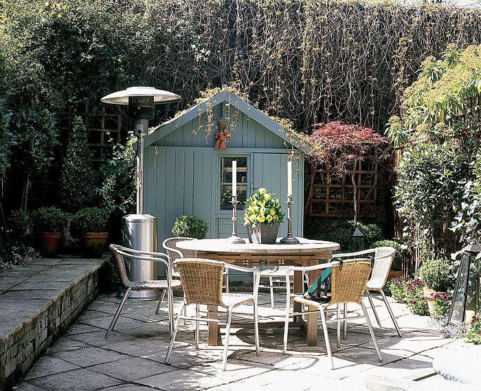

По форме напольный газовый ИК-обогреватель напоминает фонарь или гриб высотой около 2,5м. Его составляющие: декоративный цоколь- в нем размещен баллон с сжиженным газом; стойка, внутри которой проходит шланг, соединяющий газовый баллон с горелочным устройством; инжекционная горелка низкого давления; цилиндрическая сетка из нержавейки; зонтик-рефлектор диаметром 800-950мм. Газовый баллон обычно евростандартный (на 22л, или 11,5кг). Газ из него через редуктор и блок управления поступает в горелку, расположенную наверху прибора. Воспламеняется "голубое топливо" с помощью системы пьезорозжига. Сгорает газ практически без остатка, зона горения локализована внутри сетчатого цилиндра, над которым установлен рефлектор ("зонт"), направляющий тепловой поток вниз в виде "конуса",- диаметр его на уровне земли достигает 6м. Вэтой зоне действия прибора логично поставить стол со стульями для отдыхающих.
Газовые нагреватели отличаются высокой эксплуатационной надежностью и чрезвычайно экономичны. Умногих моделей блок управления горелкой позволяет плавно регулировать интенсивность обогрева- мощность может изменяться в пределах 5-15кВт. Баллона газа хватает на 10-45ч работы (в зависимости от выбранной интенсивности обогрева), заправить его можно на любой газозарядной станции. Электроэнергию эти приборы не потребляют.
С точки зрения пожарной безопасности "газовые грибы" не создают проблем при условии четкого соблюдения правил эксплуатации. Обогреватель монтируют на расстоянии не менее 1м от выключателей и других электрических приборов. Поблизости от работающего ИК-обогревателя (в радиусе 2м) не должно быть легковоспламеняющихся материалов. Поскольку температура алюминиевого рефлектора может превышать 150-200 С, нельзя ставить "гриб" в открытых беседках с низко расположенной крышей из досок. Атого, что пламя горелки внезапно погаснет, опасаться не стоит- предохранительный клапан автоматически прекращает поступление газа из баллона в горелку при срыве пламени.
