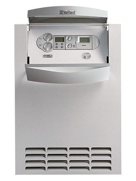

Согревающий газФото 2
Vaillant

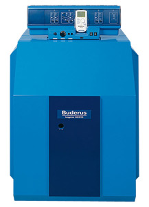

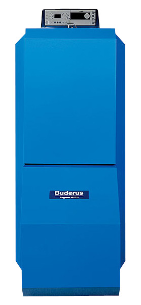

1-2.Современные высокоэффективные котлы Logano GE (Buderus) (1) и atmoVIT (Vaillant) (2)

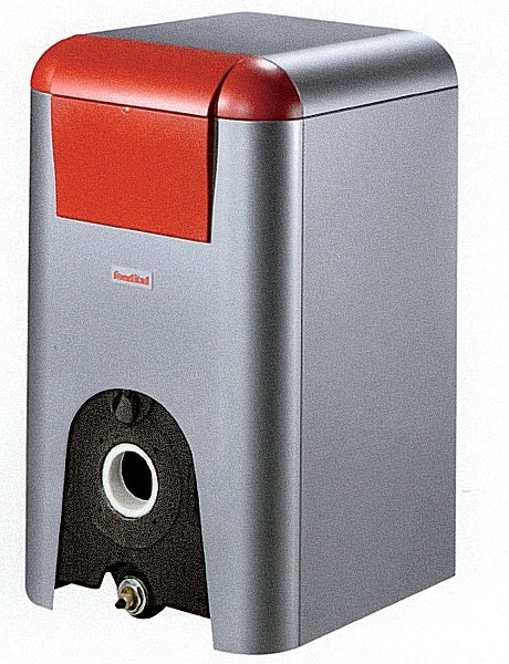

3-4.Напольные газовые котлы Elba Dual (3) и Scudo (4) (Fondital) предназначены для работы с вентиляторными горелками. Вэтих приборах использованы многоходовые чугунные теплообменники

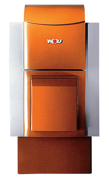

Согревающий газФото 5
Wolf

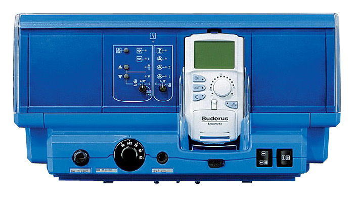

Согревающий газФото 6
Buderus
Согревающий газФото 7
Buderus

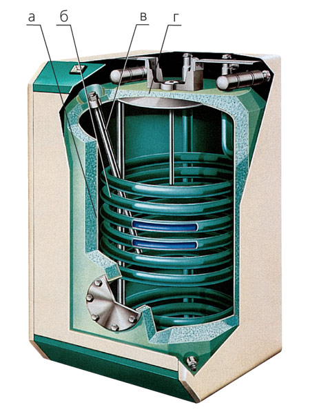

Согревающий газФото 8
Vaillant

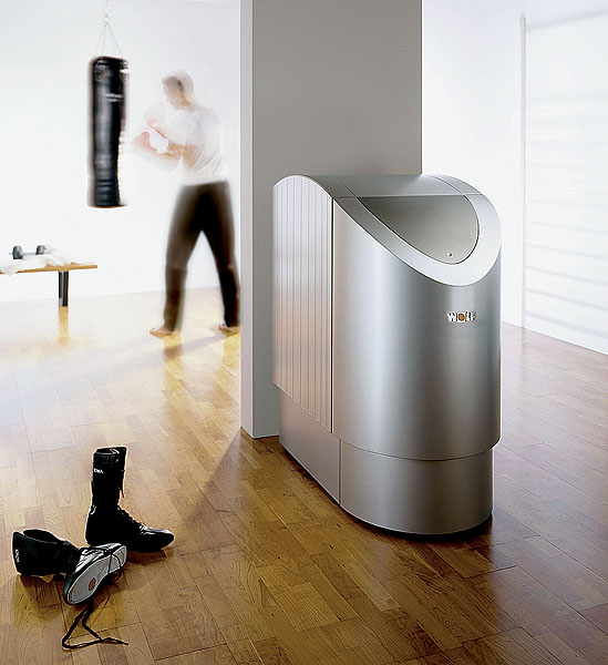

5.TopOne TNG-B (Wolf) с газовой атмосферной горелкой
6-7.В пультах систем автоматического управления Buderus Logomatic использованы удобные клавиши и ручки управления для "прокрутки" меню. Графические дисплеи, отображающие информацию о состоянии котла и системы отопления, для удобства чтения оснащают фоновой подсветкой
8.В проверенных временем водонагревателях VIH (Vaillant) стальной резервуар(а) и змеевик теплообменника(б) покрыты коррозиестойкой эмалью, для дополнительной защиты имеется магниевый анод(в). Бойлер теплоизолирован пенополиуретаном(г). Максимальное давление для бака- 10 бар

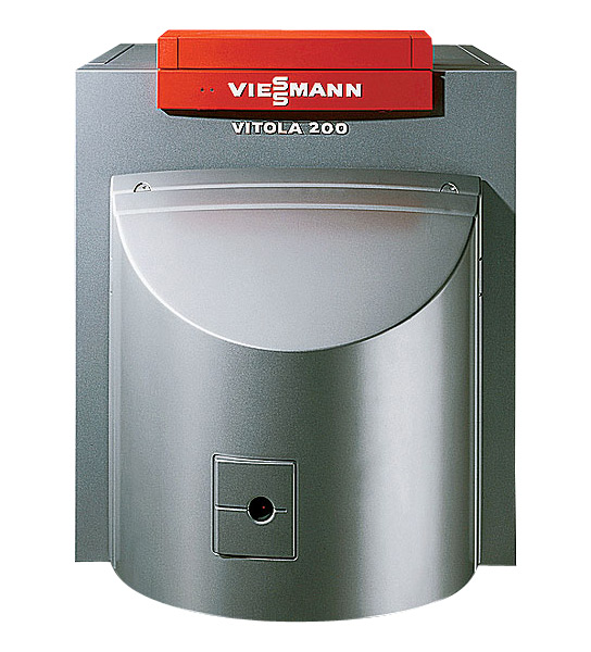

Согревающий газФото 12
Viessmann

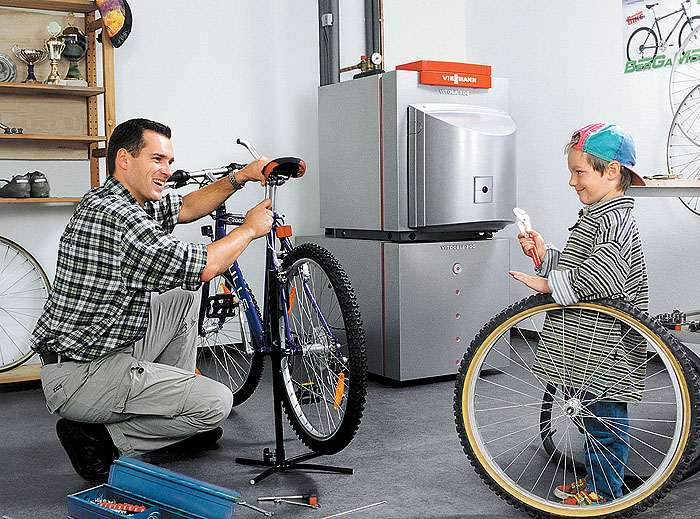

11-13.Современные газовые котлы с чугунными теплообменниками ComfortLine (Wolf) (11), Vitola 200 (Viessmann) (12) и Logano S125T (Buderus) (13)

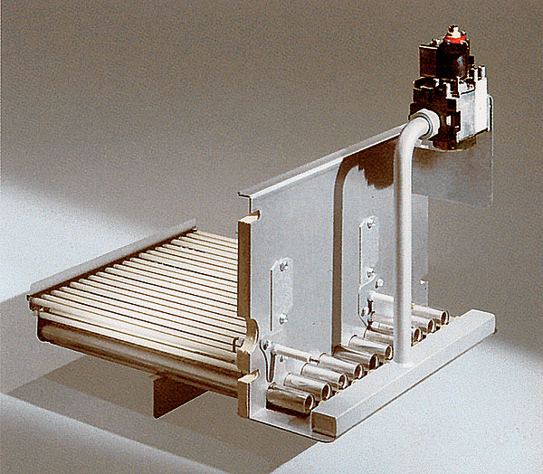

14.Двухступенчатая горелка котлов atmoVIT exclusiv (Vaillant)

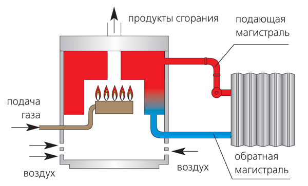

Согревающий газФото 17
Схема котла с атмосферной горелкой

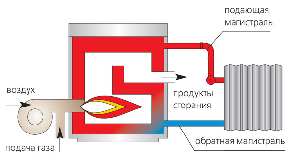

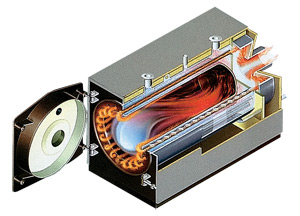

Согревающий газФото 18
Схема котла с вентиляторной горелкой

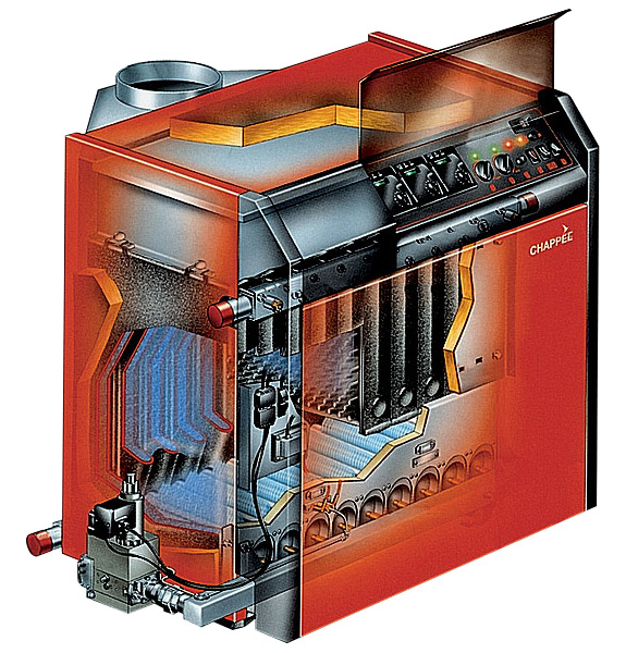

15-16.Мощность котлов серии "Эдена3" (Chappee) (15) с чугунным теплообменником- 65-344кВт. Умоделей Mega Prex (Lamborghini) (16), оснащенных теплообменником из высококачественной стали, максимальная мощность может составлять 80-3500кВт
17-18.Напольные газовые котлы с атмосферной горелкой (17) и теплогенераторы с вентиляторной горелкой (18)

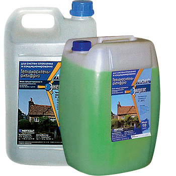

Согревающий газФото 21
«Энергосбыт»

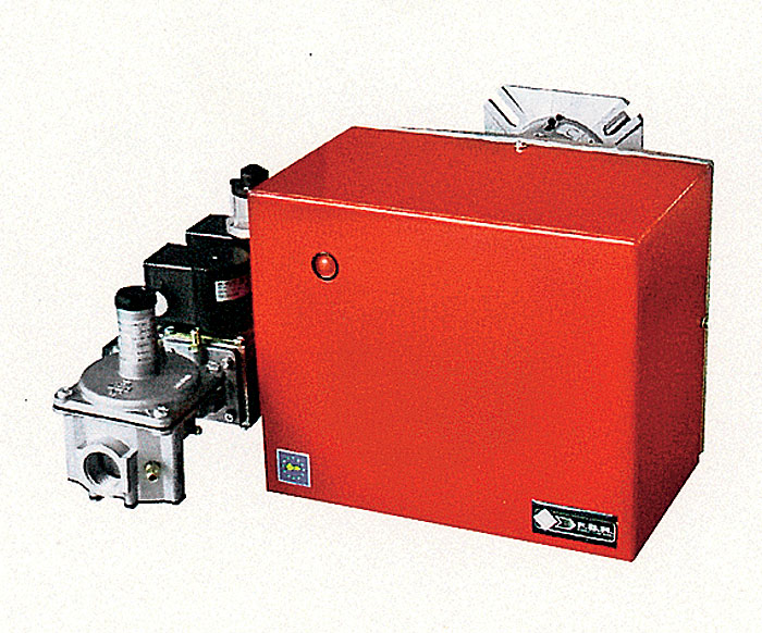

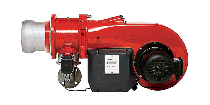

19-20.Вентиляторные горелки сохраняют работоспособность и при понижении давления газа до 5мбар
21.Незамерзающий теплоноситель позволяет защитить отопительную систему от размораживания даже при длительных отключениях электричества. Но такая жидкость "по нутру" не всем котлам

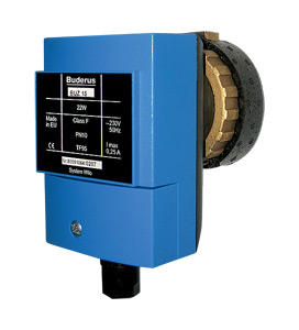

22.Современные циркуляционные насосы для систем ГВС Logafix BUZ15 (Buderus) обеспечивают бесперебойную подачу горячей воды к любой точке водоразбора частного загородного дома

Горелка. КПД, уровень шума, содержание вредных выбросов в продуктах сгорания топлива зависят от применяемых горелочных устройств. Признаками качественной горелки являются полнота использования газа, технологичность монтажа, долговечность, безопасность работы, отсутствие сильного шума и вибрации.
Напольные газовые котлы чаще всего поставляют в комплекте с газовыми атмосферными (инжекторными) горелками. Мощность напольных газовых котлов с атмосферной горелкой, как правило, не превышает 70кВт (но есть фирмы, производящие и более мощные котлы этого типа,- так, Vaillant выпускает модели до 154кВт). Атмосферные горелки работают практически бесшумно и имеют много других положительных качеств, но не лишены недостатков. Один из них- неустойчивое горение при малом давлении газа в сети, которое, как уже отмечалось, зимой может упасть до 5мбар. При низком давлении газа язычки пламени слишком близко подходят к отверстиям в полых стержнях атмосферной горелки, подающих в камеру сгорания газовоздушную смесь, из-за чего стержни обгорают и преждевременно выходят из строя.

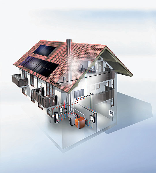

Согревающий газФото 23
Wolf

23.Энергосберегающая система теплоснабжения дома на основе двух котлов и солнечных коллекторов (Wolf)

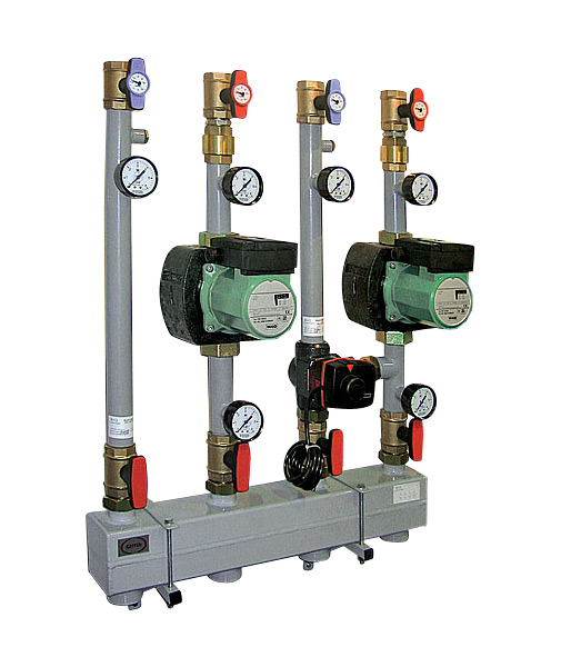

24.Модуль коллекторной системы Geffen

Если давление газа в поселковой сети регулярно опускается ниже 13мбар, лучше всего купить котел, предназначенный для эксплуатации с вентиляторной (наддувной, дутьевой) горелкой. Последнюю придется приобрести дополнительно за отдельную плату, причем она должна быть совместима с вашим котлом и рекомендована к применению Федеральной службой по экологическому, технологическому и атомному надзору (бывший Госгортехнадзор).
Вентиляторные горелки сохраняют работоспособность при падении давления газа до 5-6мбар. Они могут иметь 1-2 ступени мощности или плавно изменяющуюся мощность (модулирующие горелки). На полную мощность котлы включаются по команде автоматики лишь тогда, когда тепла требуется много (например, если на улице резко похолодало или работают все точки водоразбора). Обычно же функционирует одна ступень горелки. Врезультате удается существенно сэкономить топливо, повысить ресурс котла. Ограничений по максимальной мощности для котлов с вентиляторными горелками практически не существует- они могут выдавать тысячи киловатт тепла! Но при оснащении котла дутьевой горелкой необходимо предусмотреть хорошую звукоизоляцию в помещении котельной, так как работающее горелочное устройство по уровню шума сравнимо с пылесосом.
