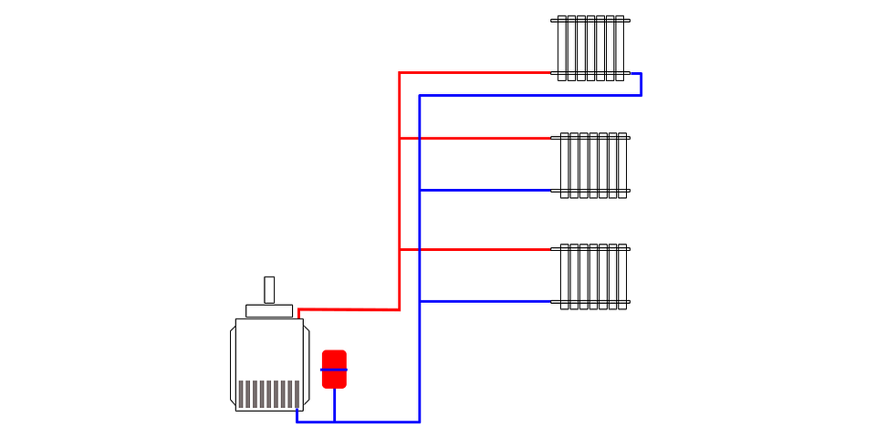

Вертикальная разводка
Второй возможный вариант подведения теплоносителя к батареям. Вертикальный принцип реализуется для зданий в несколько этажей, начиная с двухэтажных. Схема отопления дома газовым, электрическим или твердотопливным котлом с вертикальной разводкой предполагает наличие общего стояка. От него на разных этажах отходят горизонтальные отводы, к которым подключаются батареи.
Принцип работы такой. Разогретый теплоноситель по стояку подают наверх, где он распределяется по нескольким ответвлениям и сверху вниз подается на радиаторы. Важно. Они должны быть установлены точно один под другим. Остывший теплоноситель собирается в трубопровод, расположенный в подвале или на нижнем этаже. Отсюда уходит в котел. В верхней точке обязателен воздухосборник для сброса накопившегося воздуха. Разводка работает с одно- и двухтрубной системой.
Плюсы
- Может эффективно работать с естественной циркуляцией жидкости, тогда полностью энергонезависима.
- Потери тепла при движении жидкости по контуру минимальны.
- Малый риск завоздушивания.
Минусы
- Жесткая позиционная привязка батарей на разных этажах.
- Необходимость отключения всей системы при демонтаже или ремонте отдельных радиаторов.
- На нижнем этаже температура теплоносителя немного ниже. Для компенсации здесь устанавливают батареи с большим количеством секций.
На рисунке — вертикальная разводка.

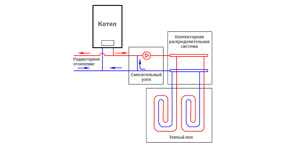

Схема с теплым полом
Востребована и популярна схема отопления дома теплыми полами. Для небольших помещений вполне достаточно одной трубы, которую змейкой укладывают в мокрую стяжку. Однако в средних, а тем более больших комнатах так делать нельзя. В трубопроводе большой длины возникает повышенное давление, что значительно увеличивает риск порыва. Кроме того, движущийся по длинной магистрали теплоноситель остывает раньше, чем успевает пройти весь трубопровод. Поэтому используют разводку с коллектором.
Для теплых регионов достаточно отопления только теплым полом, для холодных этого мало. Тогда собирают два отопительных контура. В первый включены радиаторы, во второй через коллектор-распределитель подключают теплый пол. Важный момент. В схеме двухконтурного отопления дома с греющими полами обязательно устанавливают смесительный узел. Его монтируют после коллектора. Узел предназначен для понижения температуры направляющейся в трубы теплого пола жидкости. Это необходимо, поскольку для радиаторов нормальной считается температура 70-80˚С, для греющего пола это слишком много. Здесь норма 40˚С, иначе финишное напольное покрытие деформируется.
На рисунке схематически показано двухконтурное отопление с греющим полом, подключенным через коллектор-распределитель и смесительный узел.
