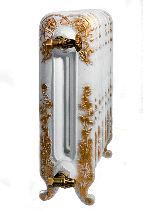

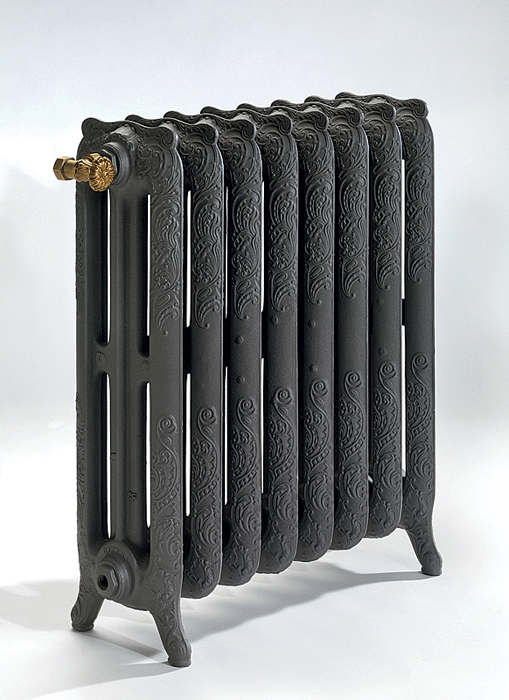

7,8. Чугунные радиаторы от «Тепло-Арт», выполненные в ретростиле. Предназначены для эксплуатации в закрытых системах отопления.

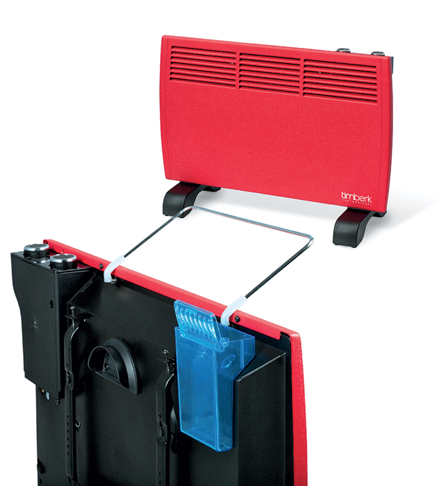

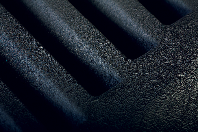

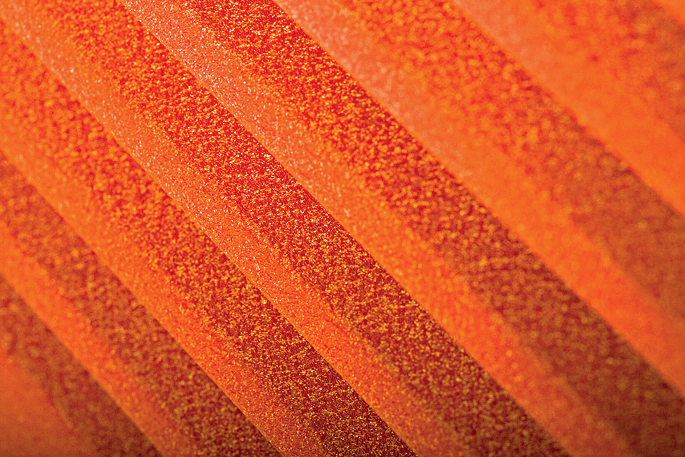

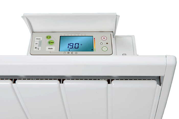

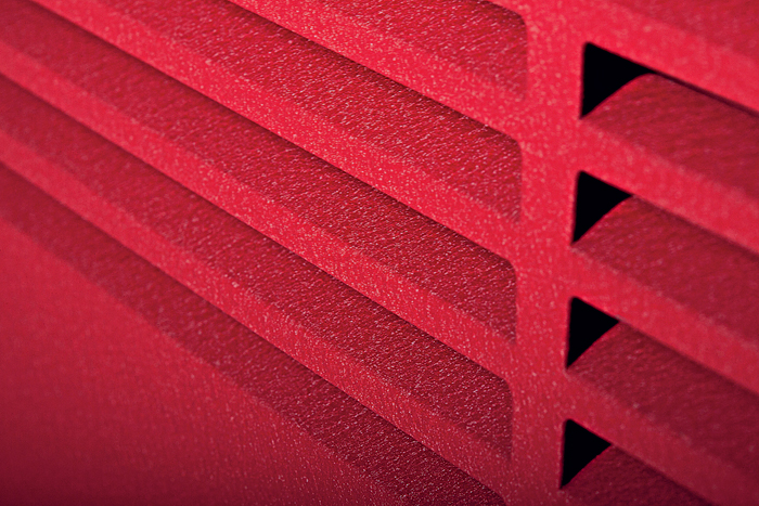

12-17. Современные блоки управления в приборах Noirot (12) и Timberk (13). Особое красочное покрытие корпуса Feel Me в моделях Timberk усиливает тепловолновой эффект нагрева благодаря увеличенной площади поверхности теплоотдачи (12 % прироста общей эффективности обогревателя) (14-17).
