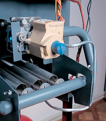

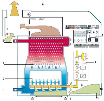

Неугасимая гармонияПрофилированная атмосферная горелка с трубками переменного сечения и фасонными отверстиями для работы при давлении газа до 3мбар от LAARS Неугасимая гармония DE DIETRICH Неугасимая гармонияСхема устройства котла с атмосферной горелкой:
1 - обратная линия;
2 - камера сгорания;
3 - теплообменник;
4 - подающая линия;
5 - клапан дымохода;
6 - люк для прочистки;
7 - блок управления;
8 - газовый блок;
9 - сопло горелки;
10 - первичный воздух;
11 - вторичный воздух;

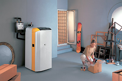

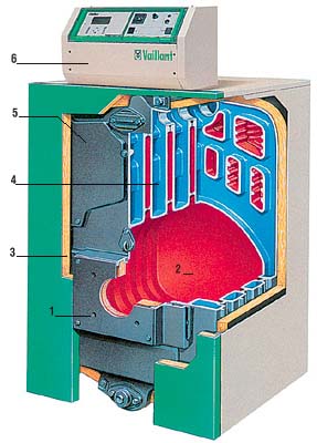

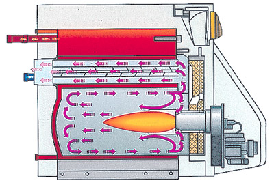

12 - трубка горелки Неугасимая гармония DE DIETRICH Низко-температурный котел серии Eliade работает в паре с погодозависимой автоматикой Неугасимая гармония VAILLANT Газовая котельная на базе котла VK INT Klassik и бойлера VIH 150 Неугасимая гармония BUDERUS Электроника управления - непременный атрибут оснащения современных котлов Неугасимая гармонияУстройство низкотемператур-ного котла GP-250 (VAILLANT):1 - фланец для наддувной горелки;
3 - теплоизоляция;
4 - чугунный теплообменник;
5 - люк для прочистки;

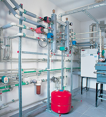

6 - пульт управления Неугасимая гармония "МОВЭКС" Газовая котельная на базе двухконтурного котла Delta (ACV) с наддувной горелкой Неугасимая гармония DE DIETRICH Неугасимая гармония "МОВЭКС" Котельные с электрокотлами имеют наиболее простую и дешевую обвязку, котлы компактны, чаще выполняются в настенном варианте, но мощности электропитания для дома площадью больше 100 м2 получить трудно Неугасимая гармония SCHFER В низко-температурных котлах обратная вода и продукты сгорания топлива направляются так, чтобы холодная вода попадала на самые прогретые участки котловой рубашки: cхема движения продуктов сгорания Неугасимая гармонияГидрав-лический модуль "ГидроЛОГО" первичного кольца и котельная, которая обвязана с их применением на основе принципа первично- вторичных колец по LAARS Неугасимая гармония BERETTA Каскадное подключение котлов позволяет более экономично использовать их общую мощность в зависимости от режимов эксплуатации и изменяющейся потребности в тепле

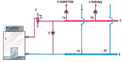

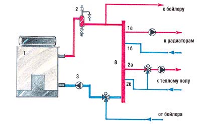

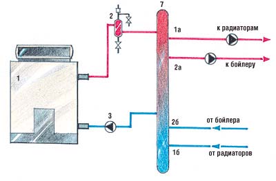

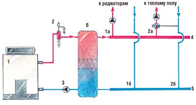

Неугасимая гармонияГидравлические схемы систем теплоснабжения дома, построенные на основе использования: двух коллекторов (обычные)
1 - котел;
2 - узел безопасности;
3 - насос;
4 - коллектор подающий;
5 - коллектор обратный;
6 - гидро-выравниватель,
7 - термо-гидравлический распределитель;
8 - коллектор "ГидроЛОГО" Неугасимая гармониягидро- выравнивателя от MEIBES Неугасимая гармониятермогидрав-лического распределителя от DE DIETRICH Неугасимая гармониямодульного коллектора от «ГидроМОНТАЖ»

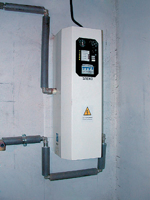

  • Электричество. Наиболее комфортабельный и экологичный тип топлива. Проблем всего две, но очень существенных. Электроотопление на порядок дороже газового, хотя сами электрокотлы в 2-4 раза дешевле. Но главная проблема заключается в том, что в сельской местности просто не хватает электромощностей. Более 15 кВт на дом "выжать" не удается, да и прокладка кабеля обходится в $1,5-2 тыс. Так что всерьез говорить об электроотоплении дома, да еще в условиях постоянного отключения электричества, не приходится.
    Напольных электрокотлов на рынке немного (фирмы CTC, ACV, ELСO, "ЭВАН"). Большая часть из них- настенные. Стоит продукция зарубежных производителей $40-65/кВт, отечественных- примерно втрое дешевле.
