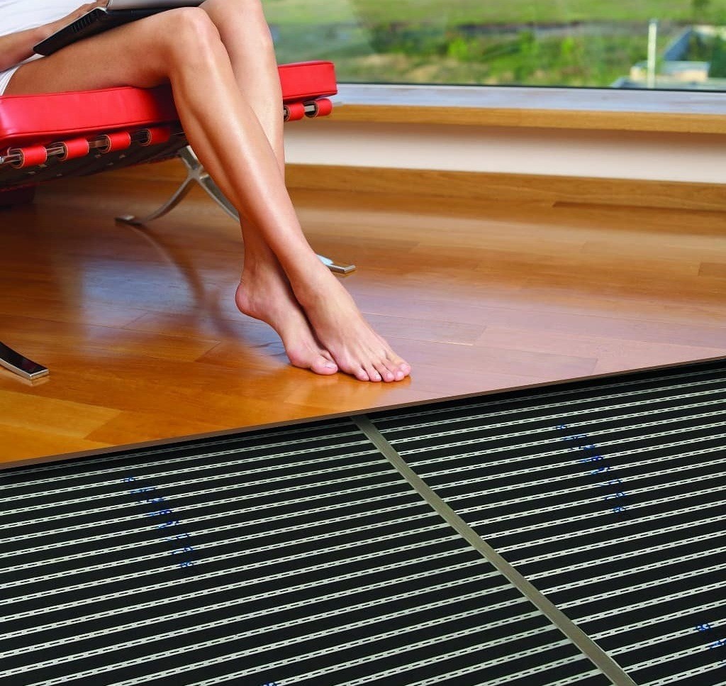

Особенности отопительной системы
Грамотная укладка пленочного теплого пола под ламинат предполагает, что она будет выполнена с учетом всех нюансов комбинирования двух конструкций. В своей работе греющее оборудование использует ик-волны. Внутри тонкого многослойного полотнища запаяны излучатели, испускающие волны инфракрасного диапазона. Они движутся вверх, где задерживаются массивными предметами. В данном случае напольным покрытием. Оно аккумулирует в себе тепло, постепенно отдавая его воздуху.
Излучение генерируют собранные в несколько полос карбоновые излучатели. В более мощных системах полотно сплошное. В любом случае по его краю располагаются токопроводящие шины из биметалла, которые отвечают за передачу электроэнергии на нагреватель. Мощность оборудования варьируется в пределах от 120 до 230 Вт. Разнятся размеры и толщина полотнищ.
Последний показатель не превышает 2 мм, что позволяет без проблем монтировать материал под любым покрытием. Ширина стандартной пленки может быть 100, 80, 60 и 50 см. Для удобства использования полотно поделено на сегменты, между которыми его можно разрезать. Средняя длина такого фрагмента составляет 20 см. Таким образом, при необходимости можно смонтировать греющий пол любой, даже очень сложной формы.
