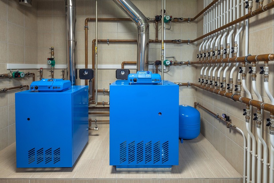

Для газового устройства
  • По СНиПам минимальная площадь отдельной бойлерной для установки оборудования — 6 кв. м. На практике этого слишком мало для расстановки приборов. Оптимальная площадь — от 8 кв. м.
  • Минимальный объем комнаты — 15 куб. м, лучше, чтобы он был больше.
  • Высота стены от пола до потолка должна составлять не менее 250 см.
  • Стены отделывают огнеупорными материалами, которые обеспечивают огнестойкость не меньше чем 0,75 ч.
  • Обязательно наличие окна. Его размеры рассчитывают, исходя из объема помещения. Минимальная норма — 0,03 кв. м площади окна на каждый куб. метр котельной.
  • Под напольный прибор монтируется подиум высотой от 50 мм.
  • Обязательное подведение канализации, обустройство вентиляционной системы.
  • Дверной проем — шириной не меньше 800 мм, полотно открывается только наружу.
  • Котел-отопитель располагают так, чтобы перед ним было не меньше чем 1 кв. метр освобожденного от любых предметов пространства. Между устройством и другими приборами должен размещаться проход, его ширина — не менее 70 см.
  • Если котельную выносят в пристройку, ее ставят только возле глухой стены. По нормативам расстояние от пристройки до окна должно быть не меньше, чем метр.

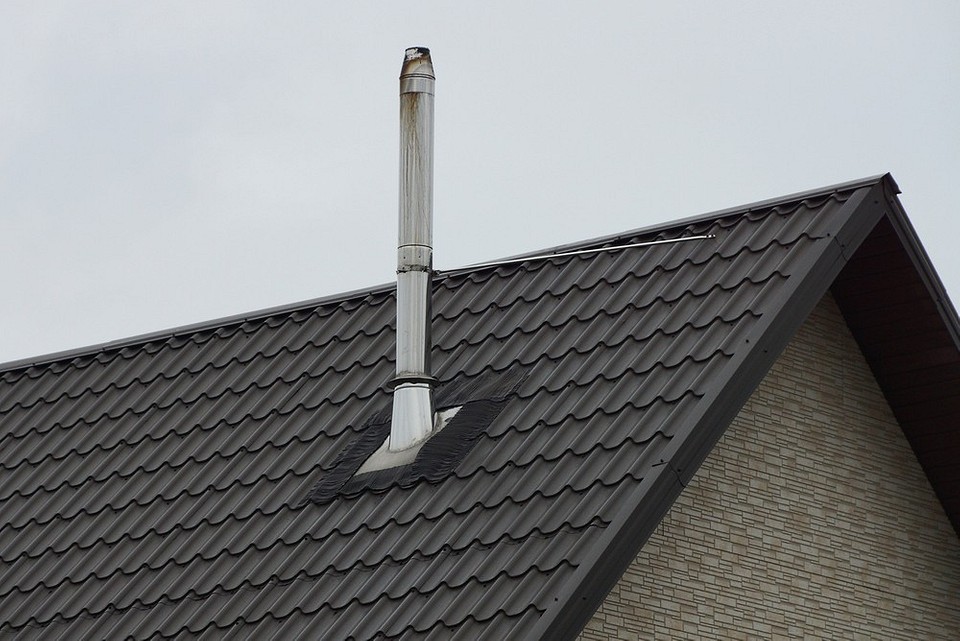

Нормы для дымохода
Все продукты сгорания удаляют через дымоотвод. Перечислим моменты, которые нужно учесть в ходе его проектирования.
  • Для возведения дымохода разрешается использовать кирпич, трубы из керамики, асбестоцемента и стали. Газовые приборы оборудуют коаксиальными дымоотводящими системами.
  • Дымоход должен оснащаться технологическими отверстиями для чистки.
  • Дымоотводящая труба должна возвышаться над уровнем кровли в наиболее высокой части строения, иначе будут проблемы с тягой.
