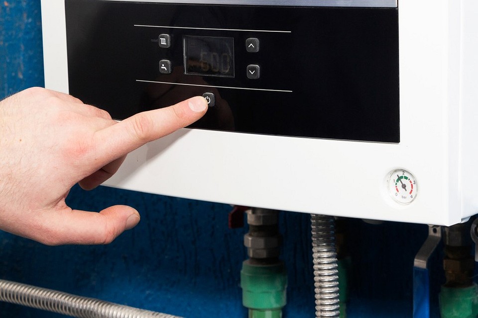

  5. Нажмите кнопку запуска.

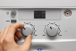

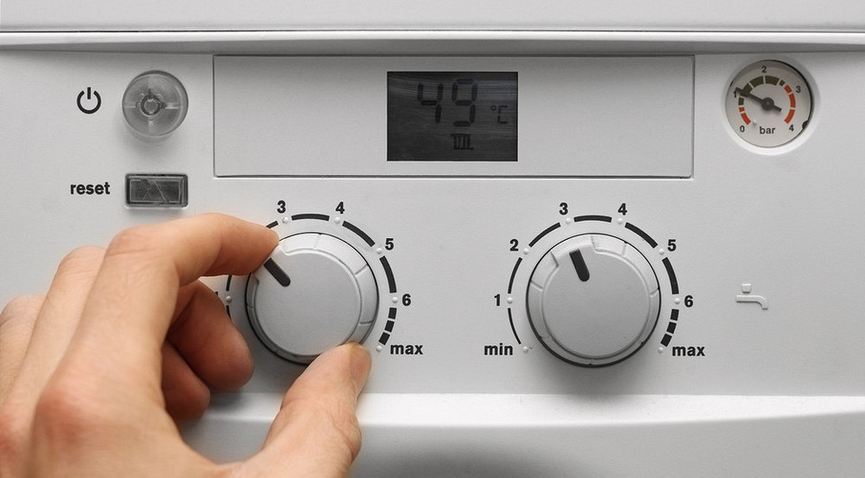

  6. Настройте рабочий диапазон температур. Как сделать это правильно, уточните в техдокументации приобретенной модели.
Работа в автоматическом режиме характеризуется самостоятельным запуском горелки при необходимости подогрева теплоносителя. У двухконтурных разновидностей горелка автоматически запускается при включении крана горячей воды.
