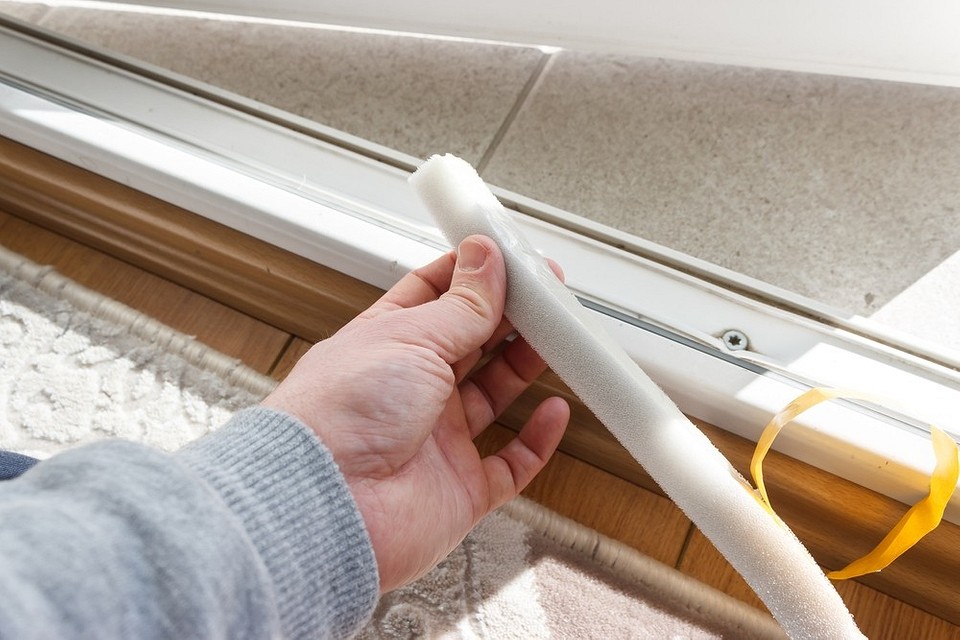

Большое количество тепла теряется через негерметичные окна. Щели и трещины легко пропускают холодный воздух, который быстро охлаждает помещение. Лучшая защита от ледяных сквозняков — герметичные пластиковые оконные системы. Оптимально выбирать тройные стеклопакеты с улучшенной звуко- и теплоизоляцией. Хорошая альтернатива — улучшенные двухкамерные стеклопакеты с энергосберегающим покрытием и стеклом увеличенной толщины.
Не всегда есть возможность поменять окна, но их всегда можно утеплить. Для этого используют различные уплотнители, которые приклеивают по периметру рамы. Это ленты, изготовленные из разных типов пластика: пенополиуретановые, поролоновые, поливинилхлоридные, резиновые. Выбирая подходящий вариант, надо помнить об их особенностях. Так, ПВХ-ленты самые морозоустойчивые, резиновые лучше других заполняют щели и т.д.
Уплотнители выпускают с клеевым слоем на оборотной стороне или без него. Самоклеящиеся модели проще в монтаже. Достаточно обезжирить поверхность, снять защитную пленку и прижать уплотнитель. Если клеевого слоя нет, на ленту наносят слой клеящей пасты. Лучше всего приклеивать деталь силиконовым герметиком.
Он не портится под воздействием влаги и достаточно эластичен, чтобы в процессе эксплуатации сжиматься, а потом восстанавливать форму.
На старые деревянные рамы рекомендуют поставить специальные объемные уплотнители из холодостойкой резины. Можно утеплить их проверенными «дедовскими» способами. Например, уложить в щели полоски поролона или вату. Затем нарезать белую ткань на полоски шириной в 5-6 см, обильно намылить мылом и приклеить их поверх утепленных щелей. Иногда используют парафин. Его разогревают на водяной бане, набирают жидкость в шприц и заливают ее в щели. Остывшая масса становится надежной преградой холодному потоку, двигающемуся с улицы.

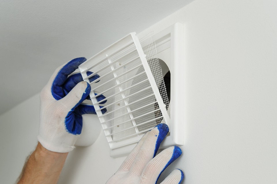

Вентшахта — еще один путь утечки тепла. Особенно много его уходит в квартирах, расположенных на верхних этажах многоэтажек. Для предотвращения теплопотерь достаточно установить импровизированную заслонку. Сделать ее можно из картона или любого другого плотного материала. Ее вырезают по размеру отверстия вентшахты. Заслонку крепят на отверстие. Если его закрыть полностью, что рекомендуют делать зимой, температура в помещении повышается на 6-7˚С. При желании заслонку можно сдвигать, регулировать с ее помощью температуру в квартире.

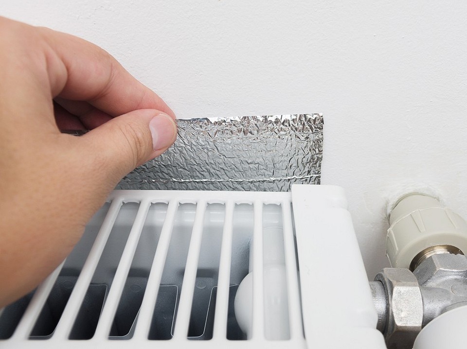

Лучше всего сработает вариант замены батарей на новые, с большим количеством регистров. Но это возможно не всегда. Однако есть способы заставить старые радиаторы греть лучше. Прежде всего, нужно «расчистить» путь для теплового потока. Для этого нужно укоротить шторы, отодвинуть мебель, т.п. На стену за батареей крепят теплоотражающий экран. Это пластина из фольги, пенофола или просто картонный лист, окрашенный серебрянкой. Желательно покрасить радиатор в темный цвет. Гладкие и темные поверхности отдают на 12-15% тепла больше, чем светлые.
