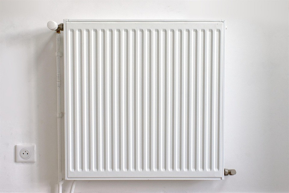

Как спустить воздух с батареи с краном Маевского?

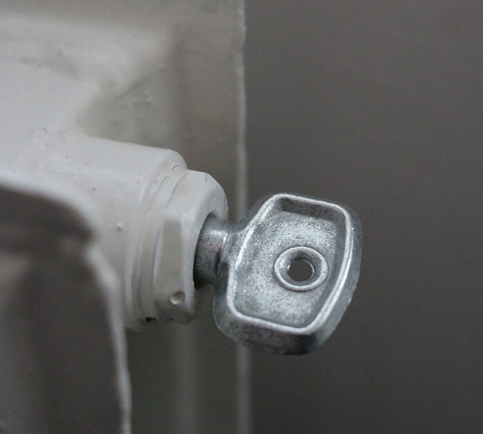

На новых радиаторах обязательно ставят устройства для борьбы с завоздушиванием. Не нужно быть опытным сантехником, чтобы стравить лишний воздух через них. Кран Маевского создан специально для удаления лишнего воздуха после наполнения системы. Он обычно находится с торца каждого радиатора, в верхней части. Выглядит как пластиковый или металлический цилиндр с металлическим стержнем или небольшой ручкой в центре.
- Проверьте, точно ли это приспособление для борьбы с завоздушиванием. У старых чугунных батарей тоже может быть встроенный кран с вентилем для слива горячей воды. Но при его открытии сразу польется струя кипятка, а сорвав такой вентиль, вы рискуете затопить соседей. Кран Маевского точно будет без массивного вентиля. Его обычно ставят в верхней части нагревателя.
- Подготовьте пространство вокруг. Застелите пол под радиатором большими сухими тряпками, которые хорошо впитывают воду. Возьмите широкую миску или кружку: ее нужно подставить под отверстие крана, чтобы собрать капли.
- Подберите инструменты. Кран Маевского может иметь плоскую рукоятку, которую достаточно легко вращать рукой, или винт под плоскую или шестигранную отвертку. При подборе инструментов не забывайте подставлять миску под цилиндр.
- Начните осторожно вращать винт или рукоятку. Не прилагайте больших усилий. Если вы все делаете правильно, то услышите шипение или бурление. Чем сильнее завоздушена система отопления, тем громче будут звуки. Продолжайте аккуратно вращать винт, пока из-под него не польется горячая вода.
После удаления воздуха дайте системе время перераспределить теплоноситель. Если радиаторы были сильно завоздушены, попробуйте повторить процедуру через несколько часов и на следующий день. Это поможет убрать мелкие пузырьки воздуха. Если несколько попыток не помогли вернуть тепло, вызывайте сантехника. Возможно, причины холодных батарей — не в завоздушивании.

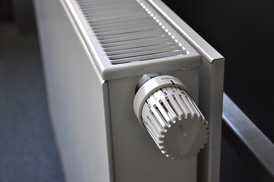

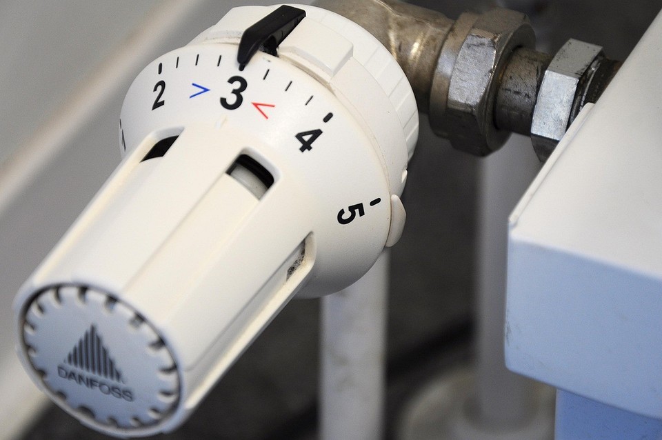

Как справиться с завоздушиванием, если есть термостат?
На некоторых новых радиаторах вместо крана Маевского стоит термостат. Он помогает регулировать температуру в доме, но может стать причиной быстрого завоздушивания батарей — из-за слишком медленной циркуляции или высокой температуры теплоносителя. Но с его помощью можно и удалить лишний воздух.
- Убедитесь, что на радиаторах не установлен кран Маевского. Если он есть, работайте только с ним.
- Убавьте температуру до минимума, дождитесь остывания батареи хотя бы до комнатной температуры. Это снизит риск ожогов.
- Подготовьте много сухих полотенец и большую миску. Застелите пространство под радиатором, подставьте миску под термостат.
- Подберите подходящий инструмент. Вам понадобится ключ или плоскогубцы.
- Найдите нужный винт. Чтобы спустить воздух, слегка ослабьте ребристый винт, который удерживает рукоятку термостата. Не выкручивайте его до конца: ручка регулировки должна оставаться на месте. Не забудьте подставить миску.
Как и в случае с краном Маевского, вы услышите шипение или бурление, а затем увидите тонкую струйку воды. После этого закрутите гайку обратно, поднимите температуру до средних значений. Подождите несколько часов и проверьте, решилась ли проблема. Если нет, повторите процедуру пару раз. Если батарея остается холодной, вызывайте сантехника.

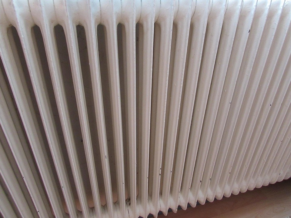

Как спустить воздух со старой батареи из чугуна?
Старые чугунные «гармошки» не оснащены ни термостатами, ни кранами Маевского. Если они плохо греют, дело не обязательно в завоздушивании. Циркуляции теплоносителя могут мешать и многолетние отложения, и небольшие утечки.
У некоторых старых батарей в нижней части есть кран, похожий на водопроводный. Но он предназначен для слива теплоносителя. Использовать его для борьбы с завоздушиванием бессмысленно.
Для удаления воздушных пробок предназначены торцевые заглушки — достаточно крупные чугунные шестигранники. Их можно аккуратно открутить разводным ключом, не вынимая из корпуса. Но подставьте под заглушку большое ведро, застелите все вокруг сухой тканью.
Если вы все делаете правильно, из-под заглушки полезут небольшие пузыри, затем потечет вода. Процедура может сопровождаться бурлением и другим шумом. Когда все закончится, плотно зафиксируйте заглушку на месте.
