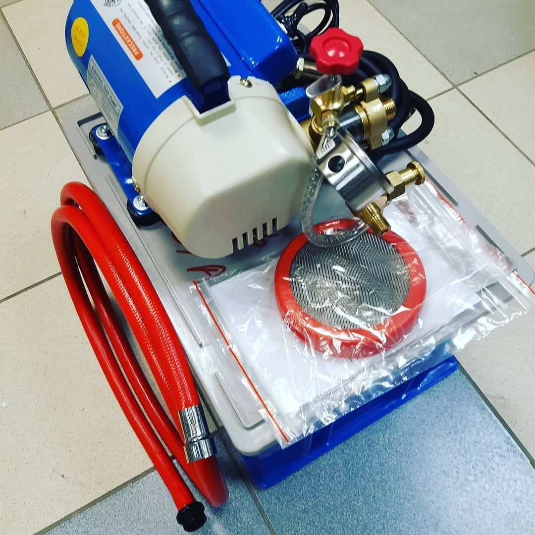

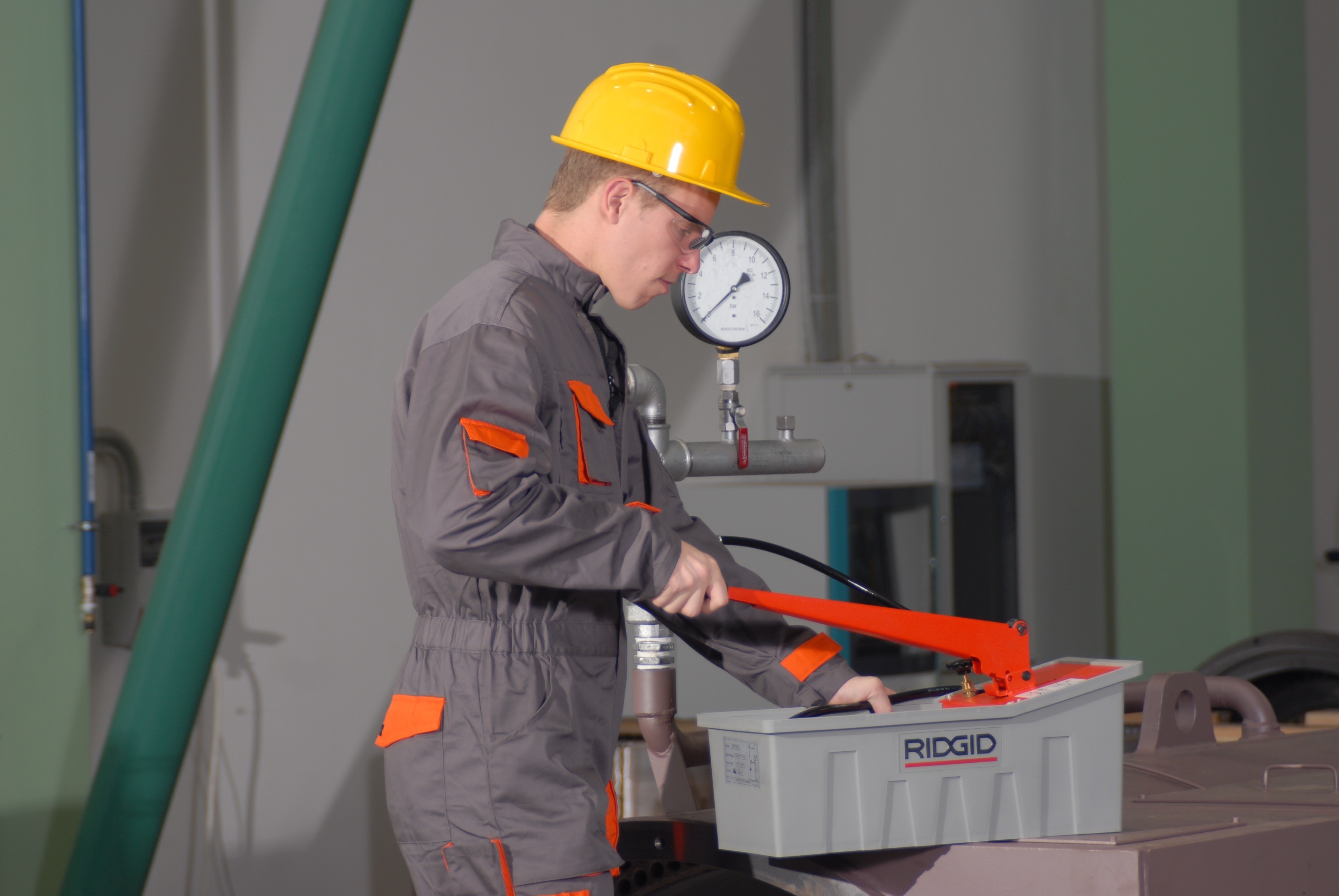

В профессиональных условиях, когда проводится опрессовка системы отопления в многоквартирном доме, всегда используют специальные электрические насосы-опрессовщики.

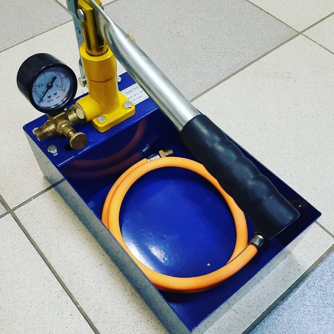

Для частного дома можно купить небольшой компрессор. Требование к компрессору одно: нагнетаемого им давления должно хватать для испытаний. Практически все модели подходят для коттеджных систем, так как даже бытовые компрессоры обычно обеспечивают рабочее значение 6-8 атмосфер. В этом отношении ручные опрессовщики хороши тем, что позволяют точно устанавливать нужное значение. Слишком высокая нагрузка опасна, так как может испортить трубопровод. Если в ходе проведения испытания не образуется течь, то такое оборудование принято считать исправным и готовым к работе.
При этом трубопровод должен быть оснащён мембранным расширительным баком, служащим компенсатором скачков давления и гидроударов.
Помимо насоса для опрессовки системы отопления, потребуется ручной манометр, чтобы отслеживать повышение значений и не допускать их чрезмерного роста. Можно воспользоваться показаниями манометра группы безопасности (набора из нескольких устройств, отвечающих за безопасность эксплуатации трубопровода). Главное, чтобы манометр был исправен.

- Насос или опрессовщик присоединяется в самой низкой точке трубопровода (как правило, она оборудована сливным патрубком), например, с помощью гибкого соединительного шланга и металлического хомута. Затем аккуратно подаётся заполняющая жидкость, при необходимости воздушные пробки стравливаются через выпускные клапаны. Важный момент — до максимального значения необходимо доходить постепенно, в течение 1-2 минут.
- После достижения расчётного значения аппарат, нагнетающий давление, отключается, гидравлическая линия, к которой он подключён, перекрывается шаровым краном. Повышенное напряжение выдерживается в системе в течение 10-15 минут. В течение этого времени оно не должно снижаться.
