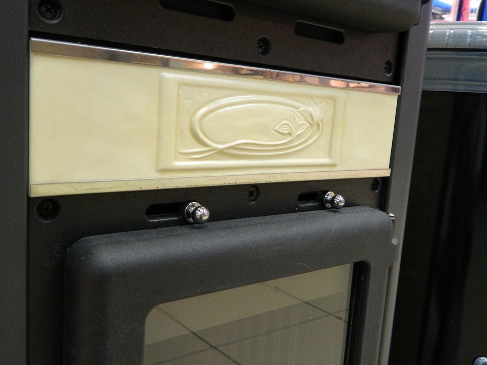

Стекло будет загрязняться очень медленно, если хорошо функционирует его обдув изнутри при подаче воздуха в топку (номинально эта функция  присутствует почти в каждом агрегате). Увы, эффективность обдува трудно оценить по внешнему виду топки, и всё же стоит обратить внимание на воздушные отверстия — они должны иметь как можно более вытянутую, щелевидную форму. Имеет смысл также изучить отзывы о топке и, если есть такая возможность, понаблюдать за работой образца в салоне.
Две верхние прорези не обеспечивают правильного обдува стекла
Фото: Фото В.Григорьева

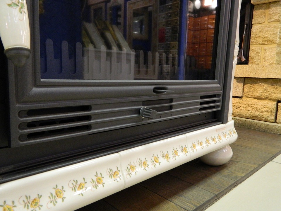

Наиболее эффективен обдув  через узкие щели над дверцей

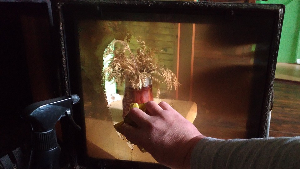

Если  готового состава нет под рукой, можно воспользоваться смесью «Кока-Колы» (в ней содержится ортофосфорная кислота, которая неплохо разлагает дёготь) с обычным моющим средством для посуды. Ещё один народный очиститель — раствор соды с добавлением нашатырного спирта (примерно 20 мл на 0,5 л).
Пригоревшую копоть удалить сложно — здесь нужно запастись терпением и убирать слой за слоем. При этом ни в коем случае нельзя использовать ничего твёрже губки для мытья посуды: стальные и каменные абразивы категорически противопоказаны любому стеклу, в том числе жаростойкому.
Свежая копоть удаляется буквально одним движением

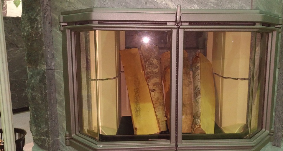

Почти все топки с подъёмным стеклом оборудуют системой пиролитической очистки, намного облегчающей жизнь пользователям
Лучше всего не допускать сильного загрязнения, а чистить дверцу после каждой второй или третьей топки. Свежая копоть легко смывается обычным мыльным раствором и счищается золой из зольного ящика.
