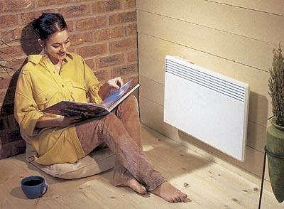

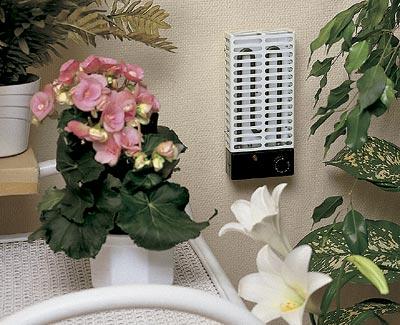

Низкотемпературные ИК-обогреватели настенного (вверху и внизу) типа используют для создания комфортного микроклимата в местах отдыха, спальнях, детских комнатах.
C помощью
стеклянных ИК-обогревателей фирмы NOBO (Норвегия) тепловые лучи можно направлять в нужную зону.

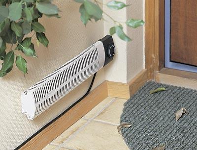

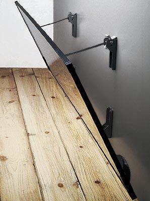

Длинноволновые нагреватель успешно работает как страж на пути холодного воздуха в прихожей.

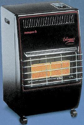

Инфракрасный камин-обогреватель "Senior" фирмы "КОНКОРДЪ" имеет специальный газоанализатор, прекращающий подачу газа в случае, если уровень СО2 окружающей среды превышает допустимый.

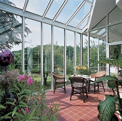

С помощью инфракрасных лучей воспроизводится почти естественный микроклимат для растений.

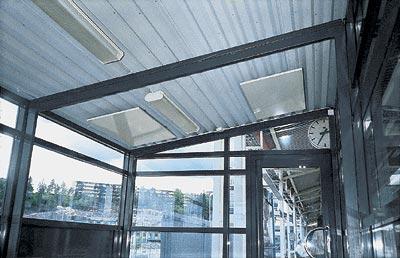

Размещая панели на потоке, можно получить либо полную освещенность помещения, либо отдельных его участков.

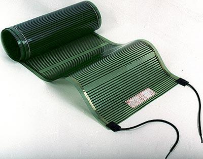

При стоимости пленки (типа "Динафилм") около 40 $/м2, система обогрева для дома площадью 200 м2 может обойтись более чем в $ 10 000.
ИК-излучатели мощностью более 1,5 кВт ставят на высоте более 3 м, иначе под ними будет жарковато - как
под солнцем в полдень.

В настоящее время на Западе получают распространение электрические низкотемпературные системы ИК-обогрева. Они представляют собой ряд теплоизлучающих панелей и/или пленок, имеющих рабочую температуру менее 100
Электрические, выполненные в виде панелей, подвешиваемых под потолком или на самом потолке, обогреватели обычно имеют стандартный размер 600 x 600 мм. Излучающие кассеты обычно похожи на лампы дневного света. Мощностью в 0,3 — 2 кВт, они имеют высоту подвеса не менее 2,5 м и являются оптимальными источниками тепла в прихожих, гостиных. (В качестве практического совета рекомендуем не использовать отдельные ИК-излучатели мощностью более 1,5 кВт при высоте потолка менее 3 м, так как прямо под ними будет жарковато: в случае длительного пребывания человека в зоне прямой освещенности с ним может случиться тепловой удар.)

Ряд зарубежных фирм, в первую очередь Испании, Италии, Франции, предлагают для продажи в России ИК-нагреватели — камины, работающие как на природном, так и на сжиженном газе. Они снабжены автоматикой розжига и контроля пламени, а также датчиком контроля концентрации угарного газа (в случае превышения допустимого уровня происходит автоматическое отключение). Впрочем, для россиянина здесь есть одно «но»: западные стандарты жилых помещений предполагают хорошую вентиляцию, а в наших небольших по объему помещениях такой многократный обмен воздуха, как правило, отсутствует. Значит, если вышеупомянутый датчик сработает, то он долгое время не позволит запустить обогреватель вновь. Поэтому вряд ли стоит включать на всю ночь подобный камин в спальне, не оборудованной принудительной вентиляцией.

- В жилых помещениях с длительным пребыванием человека лучшими являются электрические низкотемпературные пленочные ИК-обогреватели. Чем ниже температура их излучателя, тем более комфортные условия могут они создать.
