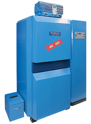

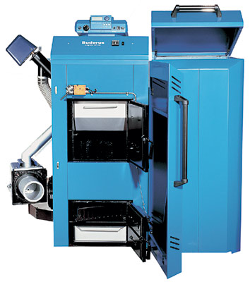

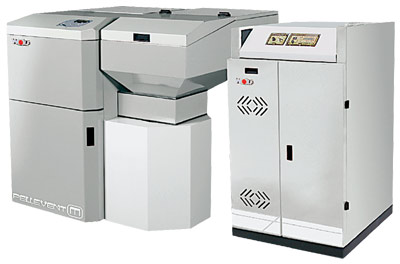

Гранулированное теплоАвтоматизи-рованные котлы на пеллетах от WOLF Гранулированное теплоКотел Logano SP131 с пеллетной горелкой факельного типа от BUDERUS на выставке ISH2005 во Франкфурте-на-Майне Гранулированное тепло GUNTAMATIC

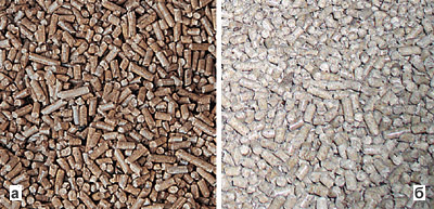

Контактируя с водой, пеллеты набухают и рассыпаются на мелкие части. поэтому хранят их "в сухости"- в бункерах, пластиковых мешках ит.п. Гранулированное тепло GRANDEG

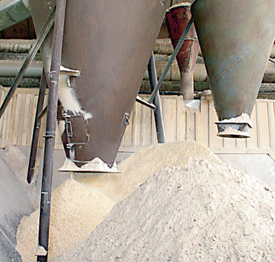

Сырьем для производства древесных топливных гранул служат отходы деревообраба-тывающего производства. Чаще всего это опилки деревьев хвойных пород- сосны и ели Гранулированное теплоРабота котла может обеспечиваться с помощью шнековой и/или пневма-тической системы подачи гранул из бункера к горелке Гранулированное теплоОт добротности пеллетного топлива во многом зависит надежность работы и долговечность котла. Качественные пеллеты (а), в отличие от некачественных (б), не содержат посторонних включений типа коры ит.п. Гранулированное теплоВ Logano SP251 от BUDERUS использована горелка объемного типа Гранулированное теплоДля очистки дымогарных каналов пеллетного котла от сажи в них устанавливают турбулизаторы-очистители, управляемые автоматикой Гранулированное теплоВ горелке объемного типа интенсивность процесса сгорания пеллет регулируется с помощью вентилятора, подающего через стенки горелки в толщу пеллет свежий воздух Гранулированное теплоПеллетный котел марки Vitolig300 от VIESSMANN Гранулированное теплоBiostar HX производства компании GUNTAMATIC Гранулированное теплоВ автоматизи-рованных газогенераторных котлах пеллеты сперва разлагаются на генераторный газ и негорючие компоненты в камере газификации, после чего газ подается в камеру сгорания Гранулированное теплоВ горелке факельного типа пеллеты выталкиваются механизмом подачи в зону сгорания, обдуваемую вентилятором горелки, где быстро превращаются в пылающие угли и сгорают

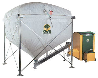

Бункер из пластикового материала на 5-11м3 пеллет размещают рядом с котлом или в смежном помещении Гранулированное тепло HDG BAVARIA

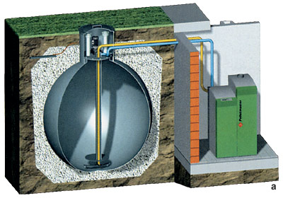

Если места для хранения пеллет в коттедже не хватает, можно обустроить хранилище в саду, закопав на участке рядом с домом пластиковую емкость объемом до 11м3(а). Под большой склад пеллет можно переоборудовать помещение коттеджа, расположенное рядом с топочной. емкость такого склада вполне может превышать 30м3 пеллет(б) Гранулированное теплоПеллеты поступают в котел через отсекатель Гранулированное тепло GRANDEG

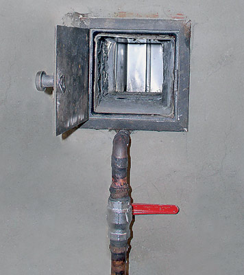

Дымоход пеллетного котла в нижней его части необходимо оборудовать трубкой для отвода конденсата Гранулированное теплоЭлементы простейшей системы автоматики

По внешнему виду древесные топливные гранулы представляют собой небольшие цилиндры (они похожи на коротенькие обломки карандаша), спрессованные из мелких стружек и опилок хвойных пород дерева- от этого "добра" в России не знают как избавиться многие цеха в деревообрабатывающем и мебельном производствах ит.п. Прессуются опилки под давлением около 300атм, без каких-либо добавок и клея. Длина древесных гранул составляет в среднем 20-50мм, диаметр- 4-10мм. Уэтого продукта очень много названий. Из иностранных распространены два: Wood pellets и Holz-Pellets, или Holzpellets. Из русских- "биогранулы", "топливные гранулы", "биомасса", "опилочные гранулы". Но наиболее правильное название- "древесные топливные гранулы" или просто "пеллеты". Сконца прошлого века древесные гранулы- стандартизированный вид топлива: существует, например, немецкий стандарт DIN51731 и стандарт Австрии OENORMM7135.

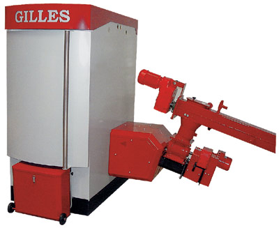

Пеллетный котел V-Ling25 от BENEKOV по желанию заказчика оборудуют штатным бункером для пеллет емкостью 160 или 280 дм3Гранулированное теплоВ котлах GILLES зола, остающаяся от сгоревших пеллет, собирается в специальном ящике, оснащенном колесиками и удобной ручкой для перевозки Гранулированное теплоКотлы GRANDEG оборудуют горелками объемного типа и бункерами для хранения пеллет, выполненными из стали. Максимальное энергопотребление этих котлов составляет немногим более 100Вт/ч)

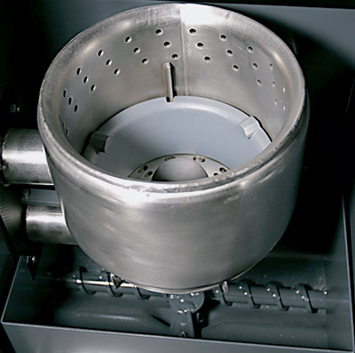

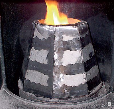

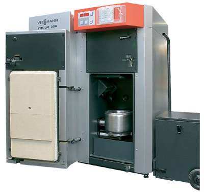

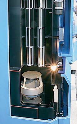

Горелка объемного типа напоминает кастрюльку из жаропрочной стали или чугуна, установленную в топке котла. Во время работы пеллеты из бункера подаются в горелку объемного типа с помощью механизма подачи, оборудованного шнеком (как в мясорубке). Взависимости от компоновки, механизм подачи либо насыпает гранулы в горелку сверху, либо подает их через отверстие в ее днище (при этом со стороны кажется, как будто в горелке поднимается тесто).

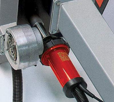

Розжиг пеллетных котлов с горелками объемного типа может осуществляться двумя способами:
1. За счет электрического тепловентилятора, который создает струю раскаленного воздуха, направленную на находящиеся в горелке гранулы. Вэтот момент из электросети котлом потребляется около 1,2 кВт (в другое время- не более 0,1-0,3 кВт).
2. Вручную (у простых моделей котлов): в горелку, прямо на гранулы, наливают жидкость для розжига, содержащую легкие парафины, и поджигают спичками.

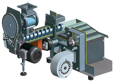

Гранулированное теплоДля подачи к находящимся в горелке пеллетам воздуха используется небольшой центробежный вентилятор Гранулированное теплоЦепной привод шнека механизма подачи пеллет весьма надежен Гранулированное теплоПеллетный котел необходимо тщательно настроить
Когда котел выходит на расчетный режим, температура в центральной части горелки достигает 1000-1200С. Сквозь отверстия на внутренней поверхности горелки в толщу гранул с помощью вентилятора подается свежий воздух. Достигнув рабочей температуры, котел останавливается: с помощью воздушной заслонки перекрывается подача воздуха, выключается привод подающего гранулы шнека. Втаком режиме некоторые модели могут находиться до 10-12ч, поскольку в горелке, содержащей несколько килограммов раскаленных пеллет, долго сохраняется высокая температура. Впрочем, как только батареи в доме охладятся до неприемлемо низкой температуры, автоматика котла активирует рабочий режим (откроется воздушная заслонка, включатся вентилятор и шнек), и котел снова заработает.
Дымоход для пеллетных котлов выполняется из нержавеющей стали, в нижней его части в обязательном порядке предусматривается отводящий патрубок для удаления конденсата. При правильном монтаже дымохода и точной настройке котла конденсата скапливается около 4-5л в неделю, при ошибках в монтаже- до ведра в день. Зола из горелки (1% от первоначального объема пеллет) ссыпается в зольник, откуда, как правило, автоматически, с помощью расположенного в нижней части котла шнека, удаляется в ящик для золы. Время от времени, для повышения эффективности работы, каналы дымовых газов очищаются от сажи. "Навороченная" техника проводит эту операцию самостоятельно, перемещая установленные в каналах турбулизаторы-очистители. Делается это по сигналу от автоматики (верный признак наступления критического момента- увеличение температуры отходящих газов). Модели попроще обрабатывают вручную, раз в неделю, с помощью входящего в комплект ершика для чистки дымогарных каналов.

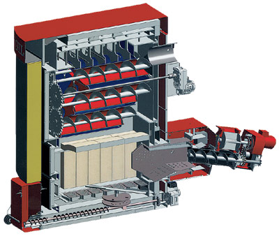

Упеллетных котлов с горелками факельного типа КПД несколько ниже, чем у теплогенераторов с горелками объемного типа,- по имеющимся у нас данным, он не превышает 90,1%. Вэтом сегменте рынка непременно следует отметить такие котлы, как Gilles от компании GILLES (Австрия), Logano SP131 от фирмы BUDERUS идр.
Сжигание пеллет в горелке факельного типа происходит в воздушном потоке, создаваемом вентилятором горелки. Поступающие в зону горения пеллеты быстро превращаются в пылающие угли и сгорают, образуя факел пламени, температура которого достигает 1200С. Поток горячих газов направляется в конвективную часть котла, к дымогарным трубам, отдает свое тепло теплоносителю системы отопления, после чего уходит в дымоход. Зола, оставшаяся от древесных топливных гранул, из зоны сгорания осыпается в зольник, откуда, как и в случае с горелкой объемного типа, автоматически (с помощью шнека с электроприводом) или с помощью входящего в комплект обслуживания котла совочка вручную эвакуируется в емкость для хранения пепла.

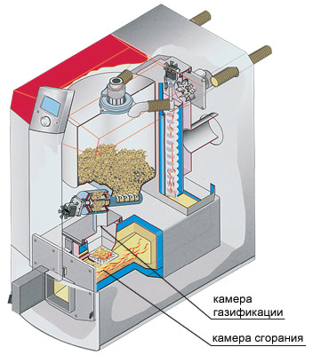

Автоматизированные газогенераторные котлы на пеллетном топливе- оборудование новое, производство подобной техники освоено компанией SOLARFOCUS (Австрия)- модель Pellet top (4,5-14,9кВт). КПД этих установок доходит до 96,8%! Бункер для хранения пеллет встроен непосредственно в корпус котла. Внижней части бункера расположен наклонный шнек, который поднимает пеллеты к отсекателю- барабану, из которого они порциями высыпаются в камеру газификации, на керамическую колосниковую решетку-реактор. Топливо на раскаленном реакторе нагревается (температура решетки- 1200С) и разлагается на водяной пар, смолы и масла. Дальнейшая реакция между углеродом и кислородом воздуха обеспечивает температуру, достаточную для образования окиси углерода- главного компонента вырабатываемого газа. Смолы и масла в пеллетах разлагаются на газы, содержащие водород.
За счет разрежения, создаваемого вентилятором-дымососом котла, из камеры газификации горючий газ следует в камеру сгорания, расположенную "этажом ниже"- под реактором. Здесь генераторный газ сгорает, а раскаленные продукты сгорания перемещаются в теплообменную часть, оборудованную турбулизаторами- очистителями, где охлаждаются, после чего выбрасываются дымососом в дымоход. Минимальное количество золы и несгорающие компоненты пеллет (обычно это неорганические включения, попавшие в гранулы при производстве) остаются внутри камеры сгорания. Их надо регулярно (в зависимости от качества гранул) удалять из нее с помощью специального инструмента.

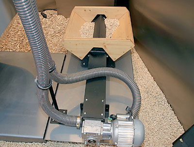

Гранулированное теплоКотлы USP от KWB могут комплектоваться различными бункерами для пеллет емкостью до 11м3Гранулированное теплоPelletmaster от HDGBAVARIA оснащен микропроцессорной системой автоматики HDG Peletronic с сенсорным управлением Гранулированное тепло GRANDEG

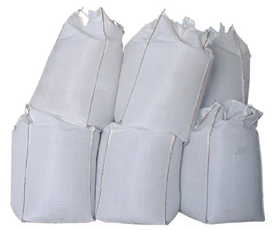

Система "биг-бэг" вмещает в себя до 1,5м3 пеллет. Это одно из самых бюджетных «пеллетохранилищ»

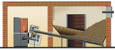

Для обеспечения бесперебойной работы пеллетного котла необходим запас топлива. Оно может доставляться в коттедж в полиэтиленовых мешках массой до 25кг или в упаковках "биг-бэг" по 600- 900кг. Удобнее заказывать доставку гранул в специальных автоцистернах (типа тех, в которых возят молоко или воду). Из такой цистерны пеллеты, будучи сыпучим топливом, закачиваются в дом по гибким шлангам с помощью установленной на автомобиле воздушной пневмосистемы. Так пеллеты доставляются в коттеджи практически во всех цивилизованных странах. Однако в России подобный сервис только начинает развиваться.
Хранят гранулы чаще всего непосредственно в коттедже- в мешках или в штатном бункере котла. Штатный бункер, как правило, заполняется вручную (пеллеты либо засыпают в него прямо из пакета, либо загружают с помощью лопаты- один раз в 24-72ч). Но можно приобрести бункер и побольше. Размещают его рядом с котлом- или в отдельном помещении, или в пристройке к основному зданию. Из большого бункера древесные гранулы подаются к горелке (или в штатный бункер) котла по металлическому или гибкому пластиковому каналу, оборудованному шнеком. Другой способ транспортировки- с помощью установленной на бункере пневмосистемы. Использование бункера больших размеров позволяет существенно увеличить промежуток времени между загрузками древесных топливных гранул (до 1 года!). Но чтобы обустроить его, придется расстаться с кругленькой суммой- до 15000. Эти затраты- дополнительные по отношению к затратам на пеллетный котел с горелкой и штатным бункером.
ВРоссии продаются в основном бункеры увеличенных размеров из стали. Они долговечны, но, как правило, достаточно массивны и недешевы. Вкомплекте с котлами GRANDEG поставляются бункеры емкостью до 1,1м3 гранул; совместно с теплогенераторами BENEKOV- объемом до 1м3. Более дешевый, но менее долговечный вариант, также получивший распространение в России,- подвесная система "биг-бэг", которая вмещает в себя до 1,5м3 пеллет. Она представляет собой подвешенный на стойках рядом с котлом пластиковый мешок гранулированного топлива.
ВЕвропе для хранения пеллет в коттеджах часто применяют бункеры, которые собираются из металлических стоек и оболочки из пластикового материала. Объем таких хранилищ составляет от 5 до 11м3. Если топочная имеет достаточно большие размеры, можно установить бункер рядом с котлом, в противном случае придется отдать под него отдельное помещение. Матерчатые бункеры предлагают, например, GEOPLAST, SOLARFOCUS, KWB.

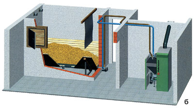

Склад древесных топливных гранул любого объема можно обустроить в хорошо гидроизолированном помещении коттеджа и без использования готовых конструкций. При этом необходимо учитывать рекомендации производителя устанавливаемого пеллетного котла. Пол у склада может быть горизонтальным, однако чаще его делают наклонным, под углом в 50 к основанию (скос в одну сторону или с двух сторон к центру помещения). На самом полу, чаще всего в нижней части ската, устраивается открытый паз со встроенным шнеком. Через этот паз пеллеты "проталкиваются" шнеком в круглый канал, сообщающийся с механизмом подачи горелки котла. На полу склада твердого топлива может устанавливаться специальное устройство- ворошитель (который похож на мощный двухлопастный пропеллер самолета). Его задача- время от времени (по сигналу, поступающему от автоматики котельной) ворошить массу пеллет в зоне шнека, чтобы она не слеживалась и питание котла топливом происходило равномерно. Ворошитель приводится в действие мотором с редуктором, управляемым системой автоматики котла.
Ради справедливости надо отметить, что обустройство склада для хранения гранул в доме, особенно ниже уровня земли, требует серьезных работ по гидроизоляции помещения. Вподвале современного коттеджа не всегда удается найти комнату под такой склад- пространство, знаете ли, в дефиците.
Можно хранить пеллеты и вне дома, в специальной пластиковой емкости. Подобное оборудование предлагают, например, такие компании, как GEOPLAST, KWB идр. Объем пластиковой емкости может доходить до 11м3. Она напоминает сосуд для жидкого топлива или воды. Не нуждается в гидроизоляции. на участке ее закапывают или присыпают землей, на небольшом расстоянии от дома. Загрузка пеллет в емкость осуществляется из автоцистерны, а в бункер котла- по гибким шлангам с помощью установленной в бункере пневмосистемы.
