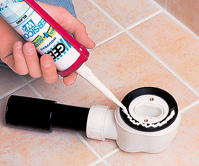

Обработайте уплотнительную прокладку сточного узла силиконовым герметиком. Затем установите его под поддон напротив фиксирующей прокладки и закрепите винтами.

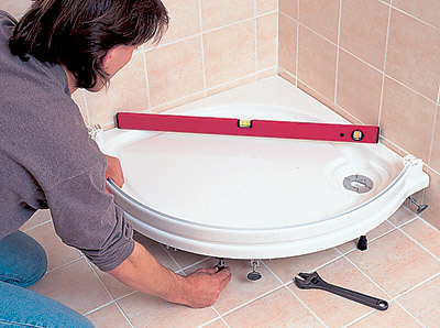

Используя уровень, отрегулируйте положение поддона в горизонтальной плоскости с помощью ножек. Затяните фиксирующие контргайки.

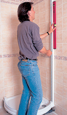

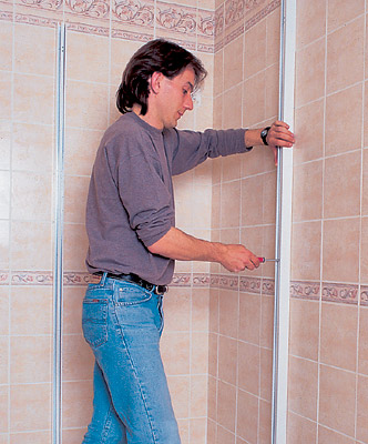

После установки поддона приложите одну из стоек к стене, контролируя ее вертикальность по уровню. Наметьте места для отверстий.
Душевая кабина с гидромассажем

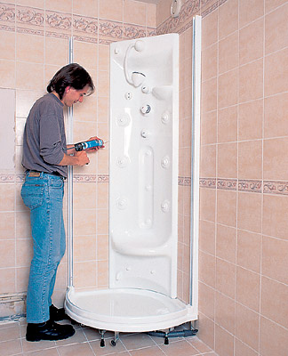

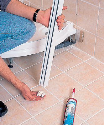

Нанесите немного герметика под нижний край и на тыльную сторону стоек.
Приложите стойки к стене и заверните шурупы на два-три оборота.

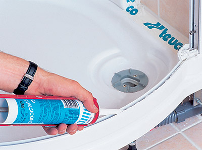

Заделайте герметиком стык между стеной и поддоном и сразу же разгладьте шов смоченным в мыльной воде пальцем.

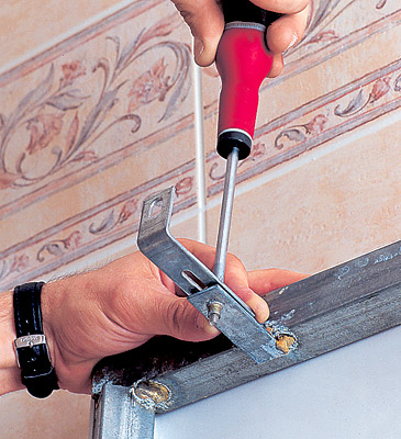

Верхние хомуты крепятся на металлических кронштейнах, приваренных к рамке, расположенной с обратной стороны панели. Не приворачивайте их полностью, так как позже будет необходимо произвести подгонку.

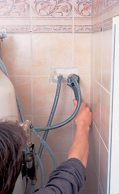

Нанесите немного герметика под гайки гидросоединений и затяните их с помощью обычного или разводного ключа, придерживая панель рукой.

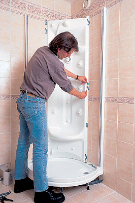

Установите панель на нижние хомуты, приверните верхние хомуты к стене, затем затяните их на рамке, расположенной с обратной стороны панели.

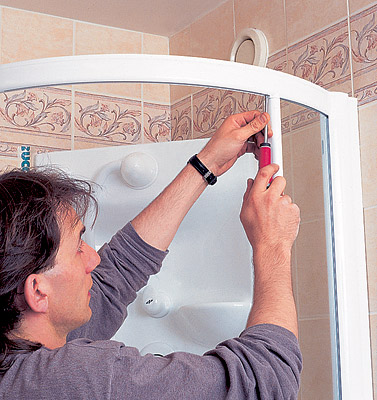

Нанесите герметик с обеих сторон панели и разгладьте его.

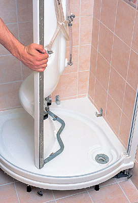

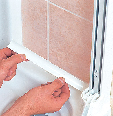

Измерив необходимую длину, отпилите декоративную планку ножовкой по металлу. Установите ее на место, прижав к герметику.
Точно так же закройте вертикальные стыки декоративными планками и закрепите их скотчем до высыхания герметика. Спустя четыре часа можно удалить его излишки.

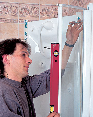

Установите перегородку и с помощью регулировочных винтов добейтесь, чтобы она стояла вертикально. Затем затяните крепящие винты.

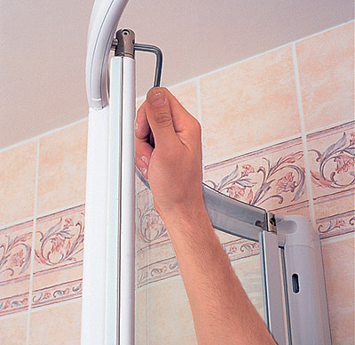

Установите верхнюю направляющую, заверните винты на концах стоек и на каждой перегородке. Прикрепите декоративный кожух, чтобы скрыть головки винтов крепления.
