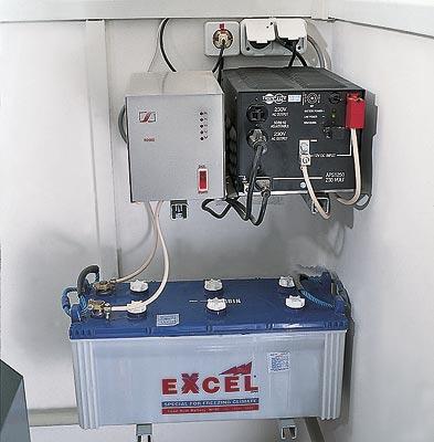

Без стабилизатора напряжения, сетевого фильтра и блока аварийного электропитания бесперебойную подачу тепла в дом обеспечить невозможно.

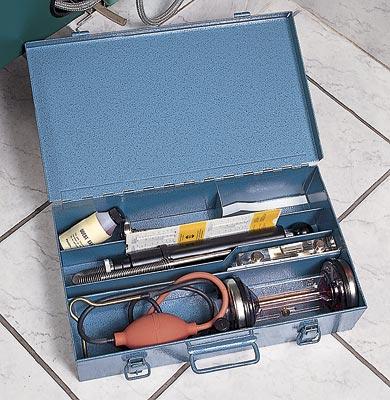

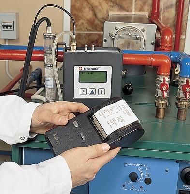

Комплект ручных приборов Odest фирмы BENTONE - приемлемая альтернатива электронному газоанализатору.
Вставив измерительный зонд в выходной патрубок котла, с помощью электронного газоанализатора можно измерить параметры его работы: СО, СО2, О2, NOx, температуру дымовых газов и определить КПД горелки. После настройки горелки показатели ее работы можно распечатать и вклеить в учетный журнал котла.

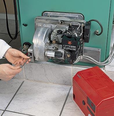

При неудовлетво-рительной работе горелки прежде всего регулируют подачу первичного воздуха с помощью воздушной заслонки. Тонкая регулировка подачи воздуха осуществляется перемещением соплового узла горелки. Все показания регулировочных шкал регистрируют в акте выполненных работ.

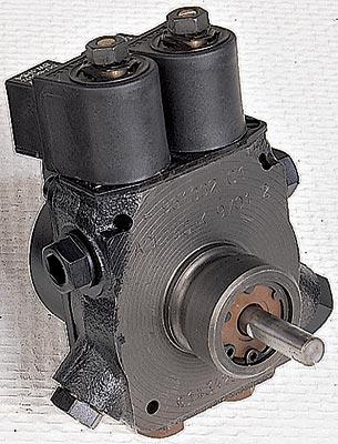

Хорошо зарекомендовав-шие себя в российских условиях топливные насосы фирм DANFOSS и SUNTEC очень помогают при ремонте котлов.

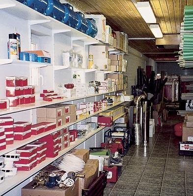

Бесперебойное и своевременное обеспечение запасными деталями своих клиентов - тот камушек, о который споткнулись многие новички в области сервиса.

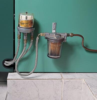

Топливный фильтр и деаэратор, автоматически удаляющий воздух из топлива, помогают эффективной работе горелки.

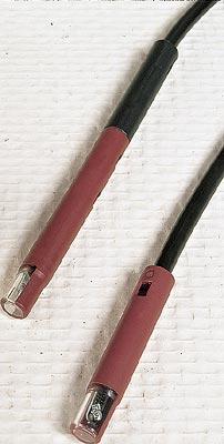

Фотодатчики наличия пламени приходится очищать от сажи, иначе горелка отключается цепью защиты. Форсунки обычно заменяются новыми.

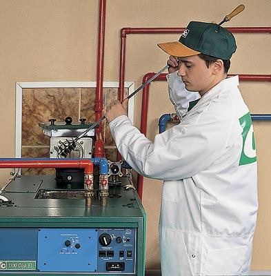

В сервисном центре накипь из теплообменника котла быстро удаляется с помощью промывочной машины.

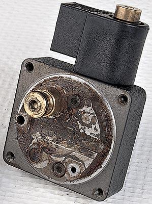

Если топливо покупать у случайного продавца, то вскоре топливный насос превратится
в кучу железа.
