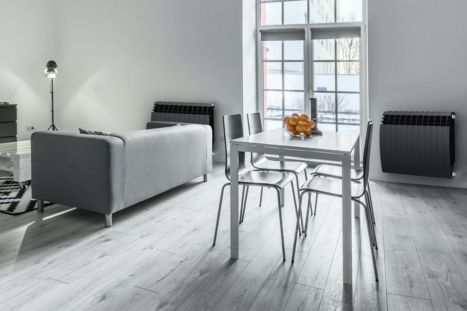

На рынке представлены стальные, алюминиевые и металлические радиаторы отопления. У каждого есть свои преимущества и недостатки. Алюминиевые радиаторы отличаются самой высокой теплоотдачей, но служат меньше других и подвержены механическим повреждениям. Стальные радиаторы прочны и надежны, стоят недорого, но обладают внушительными габаритами при одной и той же мощности.
Современные биметаллические радиаторы сочетают в себе достоинства алюминиевых и стальных батарей. Внутри биметаллического радиатора находится прочный корпус, в котором циркулирует вода. Снаружи расположены алюминиевые панели с оребрением, эффективно отдающие тепло помещению.
Именно биметаллические радиаторы станут лучшим решением, когда в комнате нельзя установить крупные батареи.

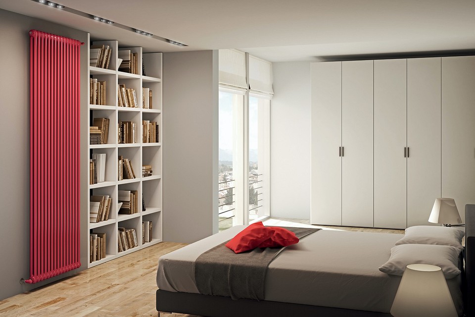

Конструктивно они бывают секционными и монолитными, при этом первый тип более универсален. Можно выбрать из количества секций от 4 до 22, и поэтому легко найти решение для любого сложного проекта. Кроме того, сегодня доступны специализированные модели для установки в пол, а также вертикальные радиаторы, которые используют, когда в доме французские окна от пола до потолка. Вертикальные радиаторы располагают на стенах между окнами, и это решение позволяет создать отопительную систему нужной мощности с нестандартным расположением батарей.
