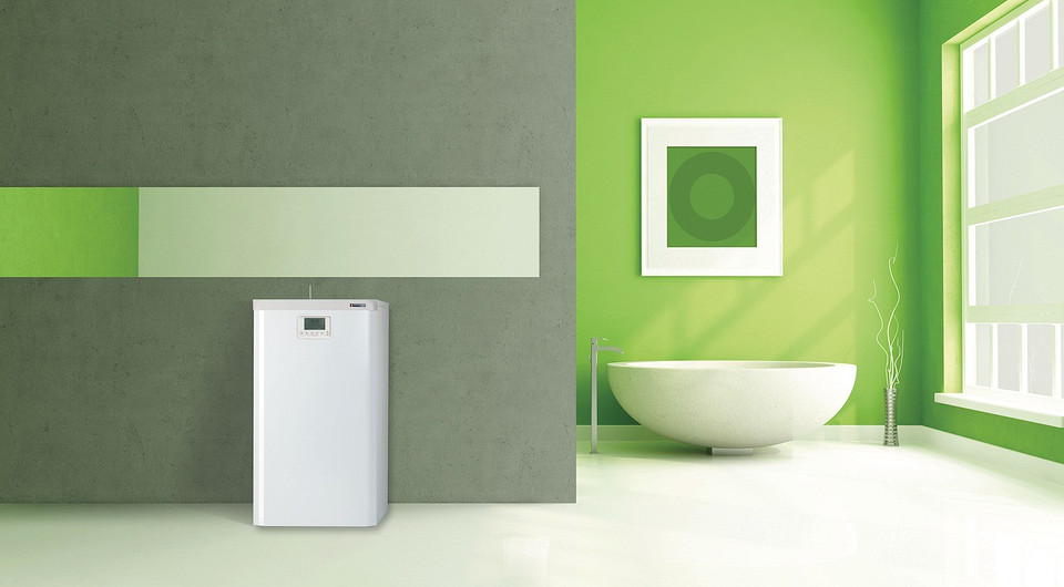

Для напольных моделей нужно негорючее основание. Это может быть бетонная площадка или подиум из огнеупорных плит. Подиум удобнее, так как при его использовании в воздухозаборник попадает меньше пыли. При этом устройство устанавливают расстоянии не меньше 100 мм от стены.

Запрещено встраивать нагревательное оборудование в мебельные гарнитуры. Их нельзя декорировать панелями и щитами из горючих материалов. Чтобы окончательно разобраться, как выбрать газовый котел для дома, необходимо определиться с его внешним видом. Он должен стать органичной частью интерьера. Производители уделяют этому аспекту много внимания. Существуют модели с фронтальной панелью, выполненной из ударопрочного стекла белого либо чёрного цвета.
