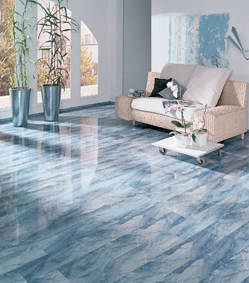

Вам лазурный камень или античную сосну?
Современный ламинированный пол предоставит вам море возможностей для элегантного и неординарного оформления интерьера. Поскольку технология изготовления ламинатов такова, что в разнообразии рисунков и фактур производители ничем не ограничены, подобрать необходимый тон напольного покрытия для комнаты, выдержанной в любом стиле, не составит труда. Наиболее популярны покрытия, копирующие натуральный паркет и массивную доску- палубную укладку и классическую "елочку". Вмагазинах можно встретить ламинат, имитирующий практически все породы дерева: дуб, клен, бук, орех, палисандр, вяз, березу и т.д. Не выходит из моды и оформление под старину- белый, натуральный и кремовый дуб всегда в цене. Очень популярны стандартные нейтральные оттенки (скажем, бук или клен), а также вишневое дерево.
Среди последних разработок можно отметить ламинированные полы в стиле кантри, имитирующие внешний вид половиц деревенского дома. Панели таких полов имеют закругленный V-образный кант со сплошной облицовкой, что повышает прочность половиц и придает им натуральный вид. Такие изделия выпускают, к примеру, HDM (коллекция Country Floor) и UNILIN DECOR (Perspective).
На кухне и в коридоре можно настелить покрытие под керамическую плитку или натуральный камень. При этом сами панели довольно часто имеют вид плиток размером примерно 400400мм, 1200400мм. Серии полов под плитку можно найти среди продукции фирм BERRY FLOOR (коллекция Tiles) или WITEX (Casa).
Интересной разработкой стал ламинированный паркет Superglanz floor от HDM с абсолютно зеркальным блеском поверхности. Врезультате сочетания необычных декоров (как вам лазурно-голубой камень на полу?) и особого блестящего эффекта поверхность приобрела глубокий и вместе с тем парадный, даже изысканный вид.
