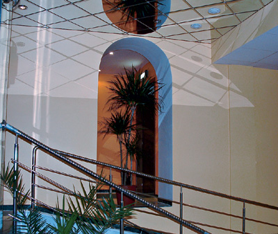

Для полного завершения отделочных работ при установке подвесного потолка используются пристенные плинтусы, придающие конструкции окончательный вид. Вкачестве вставок применяют зеркальные плиты с фацетом. Полностью из таких зеркал потолок делают довольно редко (это намного дороже и срок изготовления больше) Зеркальные потолки "ИНВЕСТГРАД-СТРОЙ" Фото Р.Шеломенцева Зеркальные потолки "ФОБОС ПЛЮС" Зеркальные потолки "ФОБОС ПЛЮС"
В качестве подвесной используется система повышенной прочности из устойчивой к коррозии, оцинкованной горячим способом стали. Такая подвеска долговечна и безопасна. Видимая сторона подвеса оборачивается стальной лентой, окрашенной в различные цвета. Само зеркало может быть тонированным в любой оттенок, даже в медный или золотистый Зеркальные потолки "ОЛИМП"

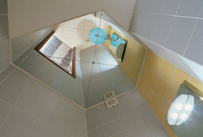

При желании сделать зеркальный потолок можно либо обратиться в специализированную фирму, либо изготовить его "в строительном исполнении" прямо на объекте. Классический вариант создания зеркального свода- укрепление на перекрытии или фальшпотолке обычных (стеклянных) зеркальных полотен. Вэтом случае единственная проблема- подготовить качественное основание для крепежа. Зеркальные плиты предварительно нарезают квадратами или прямоугольниками (с точностью не менее 0,5мм), чтобы раскроенными полотнами можно было закрыть всю плоскость потолка.
Нарезку заказывают в мастерских фирм-продавцов. Там же делают огранку скосов (фацет) по периметру каждой зеркальной плиты (это необходимо для придания изготавливаемым элементам более нарядного и декоративного вида) и сверлят отверстия определенного диаметра в определенных местах- как под дюбели, так и под светильники.

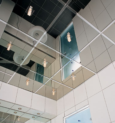

Подвески

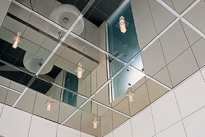

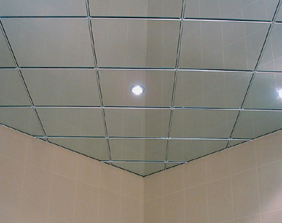

Еще один вариант- подвесные зеркальные потолки. Для них используют систему подвески типа Armstrong. Изначально система рассчитана на распределенную нагрузку от 4 до 6,5кг/м2, но некоторые разновидности подвесных систем позволяют увеличить ее до 7-10кг/м2, что и требуется для удерживания зеркальных полотен. Иногда применяют также полимерные материалы- зеркала из поликарбонатного или полиакрилатного стекла (того, что принято называть оргстеклом). Эти полотна имеют значительно меньший вес, легко могут быть распилены и просверлены в домашних условиях, однако обходятся не дешевле стеклянных зеркал. Способы крепления- те же.

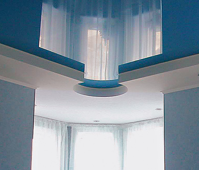

Зеркальными бывают и натяжные потолки. Для получения максимально возможного зеркального эффекта из трех их разновидностей- матовой, глянцевой и сатинированной- следует выбрать глянцевую. Гладкая, как будто лакированная поверхность обладает хорошими отражающими свойствами. Конечно, не совсем как зеркало: отраженные в них предметы имеют немного размытые контуры, и полного подобия настоящему зеркалу не возникает. Но эффект получается достаточно сильным, чтобы визуально увеличить высоту помещения. Особенно хорошо в глянцевой поверхности натяжного полотна отражаются зажженные осветительные приборы- бра, люстры.
